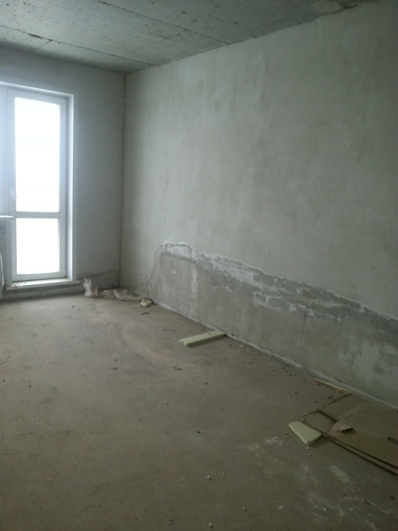

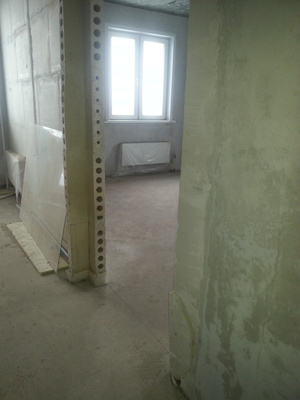

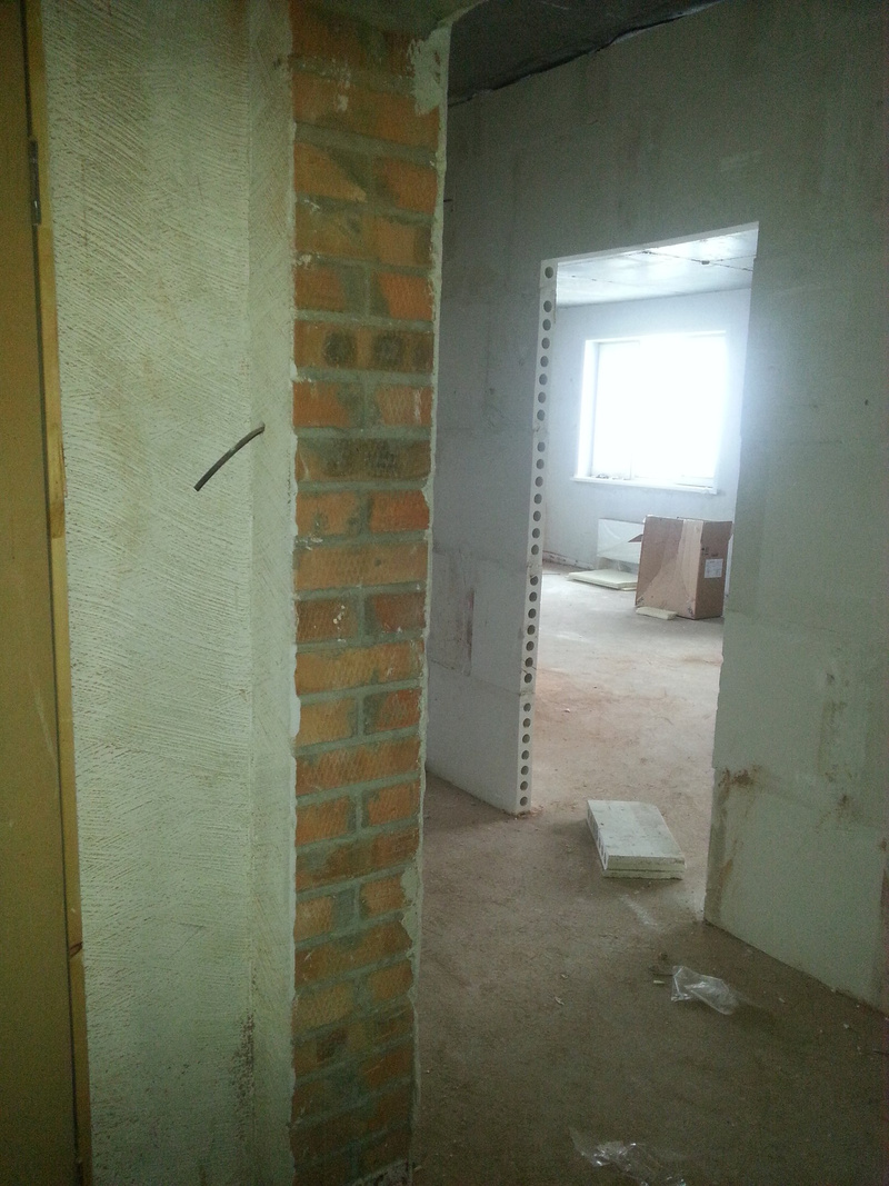

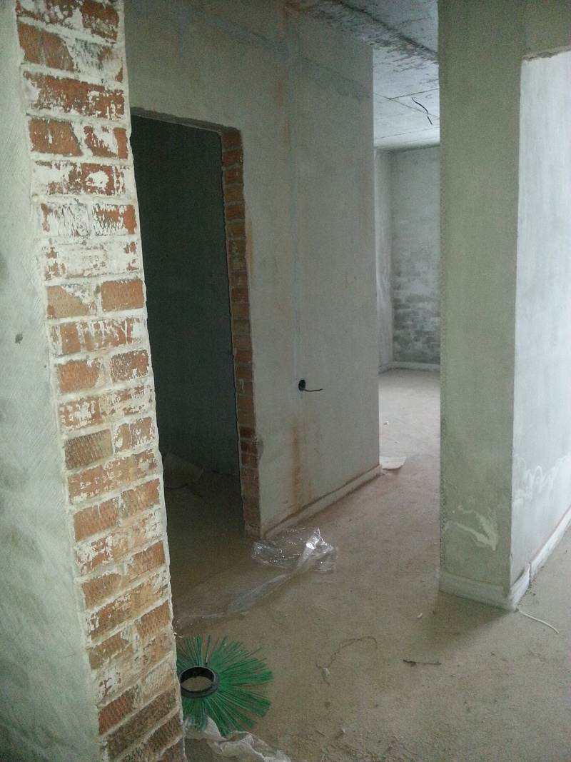

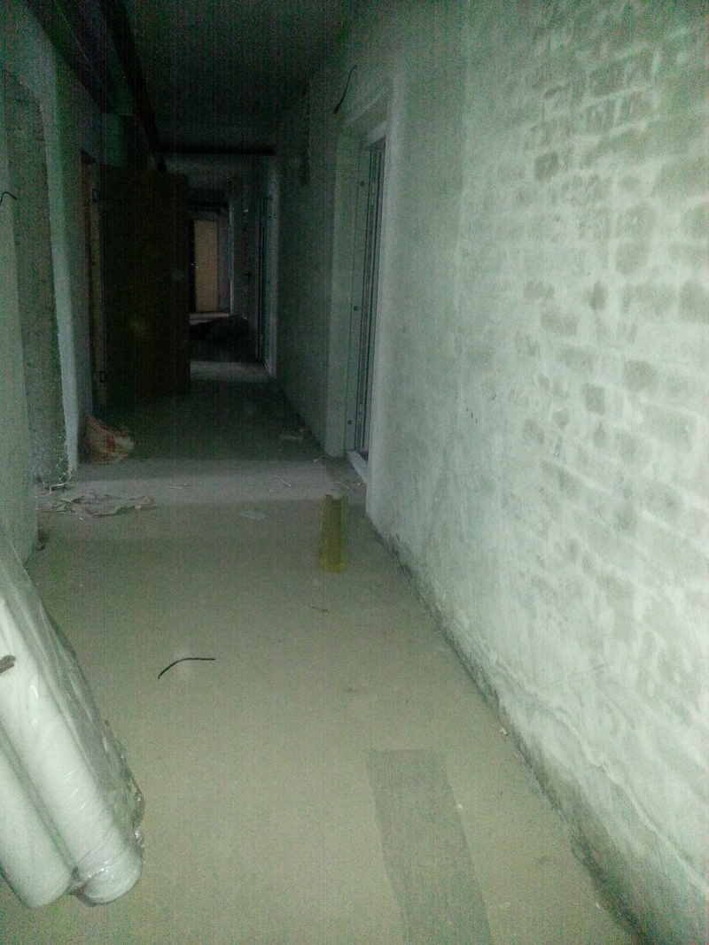

Недавно побывал в первом доме: смотрел свою квартиру. Мне "почастливилось" купить квартиру именно на демо-этаже (на 5-ом) - понятно, что там-то всё более-менее цивильно, однако, не без косяков:
Отопление есть, говорят, что отопление дали до 10-го этажа (примерно, не запомнил), и что греют дом уже около трёх дней. Обещали на следующей неделе запустить воду (горячую и холодную), когда весь дом прогреется до 10 градусов.
В остальном процитирую несколько пунктов из сообщения от пользователя Merck (03.10.16 17:20), с некоторыми дополнениями:
Также глянул пару других этажей, примерно 8-10 этаж: заходил только в общий корридор, там с виду всё также, как и на 16-ом.
Пока бегал, видел и слышал, что работают как минимум на пяти этажах (где-то сверлят, где-то тихонько что-то делают, где-то что-то обсуждают, где-то курят). Т.е. можно сказать, что работа кипит). Правда это будний день, обеденное время.

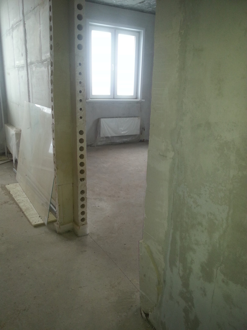

Кто в курсе, побелка стен и потолков входит в договор (т.е. проект)? Или у всех будет тупо серая штукатурка на стенах и девственно бетонный потолок?
- подоконники все исцарапаны.
- створками на балконе можно похлопать даже в закрытом положении.
- в трубах, выходящих из стояков, куча мусора (штукатурка и кусками, и пылью) - советую всем в первые дни после запуска воды хорошенько поспускать этот хлам напрямую в канализацию, а не в водосчётчики и проточные фильтры.
- на одной несущей стене (к соседям) штукатурка начинает отходить от основания (судя по звуку, простукивал).
- одна из межкомнатных перегородок построена Джамшутом (с одного конца перегородка идёт вровень с несущей балкой, с другого конца - несущая балка выпирает
). Перегородки из полых пазогребневых плит - это, вообще, отдельная печальная история: малейший стук по ним напоминает удар по огромной пустой бочке. А как на них полку вешать? Даже если получится как-то закрепить в ней дюбель, то не рассыпется ли перегородка от малейшей нагрузки? Лучше бы таких перегородок, вообще, не было - мы построили бы сами из других материалов.

3. Внутрибалконные перегородки отсутствуют, между плитой (полом) и витражом - сквозные щели между этажами (можно с соседями этажами выше или ниже легко за руку здороваться). Т.е. балконные пространства тоже не готовы даже на "демо"-этаже;Также сбегал на 16 этаж, чтобы прикинуть состояние в целом по дому. Не всё так печально, как я ожидал: есть перегородки, штукатурка (серая), проводка, стояки, стяжка. Отопления НЕТ. Балконы не смотрел. Плитка в общем корридоре НЕ выложена. Фото 16-го этажа приложил. Но этот этаж - пентхаусы (двухэтажные квартиры), вероятно, и его отделали в первую очередь, чтобы показывать его состоятельным потенциальным клиентам. Надо было мне изучить этажи чуть ниже.
5. Входные двери отсутствуют;
6. Пластиковые окна установлены и функционируют (открываются и закрываются без проблем);
7. Вертикальные стояки установлены, приборы учёта воды (счётчики) - отсутствуют, сливная труба - отсутствует (канализационный стояк теперь есть);
8. Тепловые конвекторы (батареи) - установлены;
9. Отделка потолков отсутствует (все швы наружу) и не планируется; (на демо этаже потолки побелили (кроме туалета и ванной))
10. Отделка стен - черновая, светлая штукатурка. По словам представителя застройщика - светлая штукатурка только для "демо"-этажа. В остальных квартирах штукатурка будет серая. Насколько завершена отделка стен на других этажах - пока остаётся под вопросом;
11. Стяжка полов выполнена (по качеству ничего сказать не могу);
12. Чистовая отделка парадной, общих коридоров ещё только планируется (со слов представителя застройщика - будут отделывать плиткой); (на демо-этаже плитка выложена)

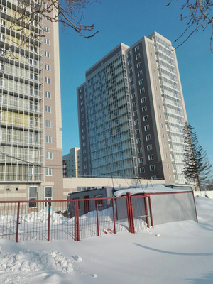

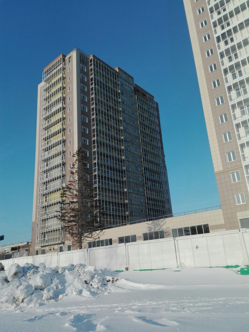

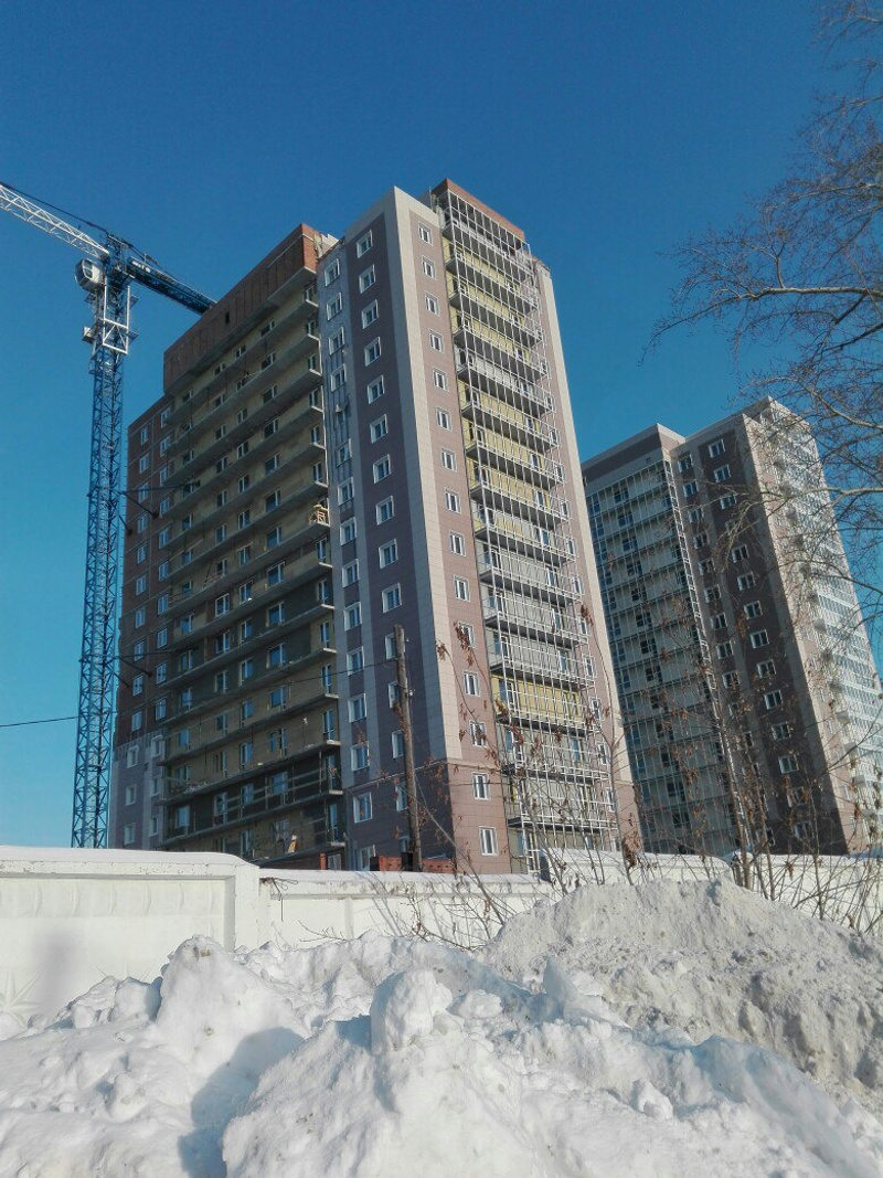

Давненько фотографии второго дома не выкладывал никто...может есть свежие у кого-нибудь?))
marija2
Там к сожалению практически нет изменений
, ну буду рядом сфотографирую.
Василисушка
В отделе продаж говорят что второй дом стеклить начали, так ли это?)
marija2
Нет стеклить не начали, у них нет стекла даже первый дом закончить. Частично поставили ограждение еще до нового года. Первый дом уже в марте обещают, хотя клялись до нового года, вот и думайте какая там скорость и обстановка. Не тратьте свои нервы после первого апреля считайте неустойку.
Nikirin
Стёкла в неостекленной части балконов стоят в квартирах этих же... на нескольких этажах точно (пока до своего шли, были на других с другими дольщиками). Для самоотделки все хорошо, кроме отсутсвия входной двери и в ванную проем 70см, т.е. дверь на 60 брать - узко очень..
Василисушка
У меня нет слов...даже не удосужились облицовку доделать на втором доме...
