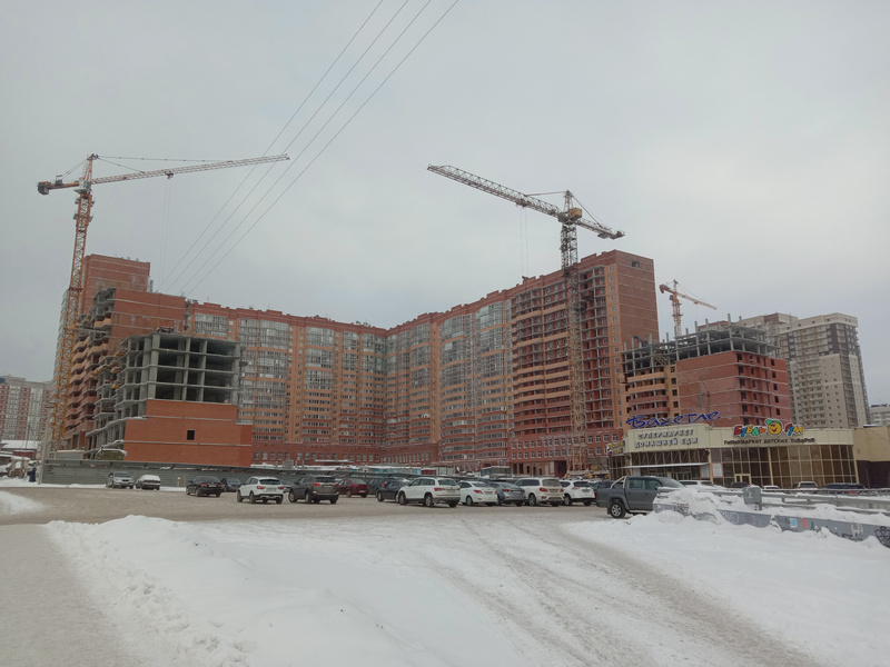

1-2 блок секцию практически сдали. Ключи собственникам уже передают, передачей занимается управляющая компания. Из принципиальных недоделок - не во всех квартирах установлены электрощитки со счетчиками. Это сейчас доделывают. А так вроде все есть: тепло, вода, электричество, лифт работает.
ГАСН акт о соответствии подписал.
Пока дополучают справки от снабжающих компаний.
Говорят до конца года сдадут в эксплуатацию.
Кто ключи получил, уже занялись ремонтом.
Автоинформатор

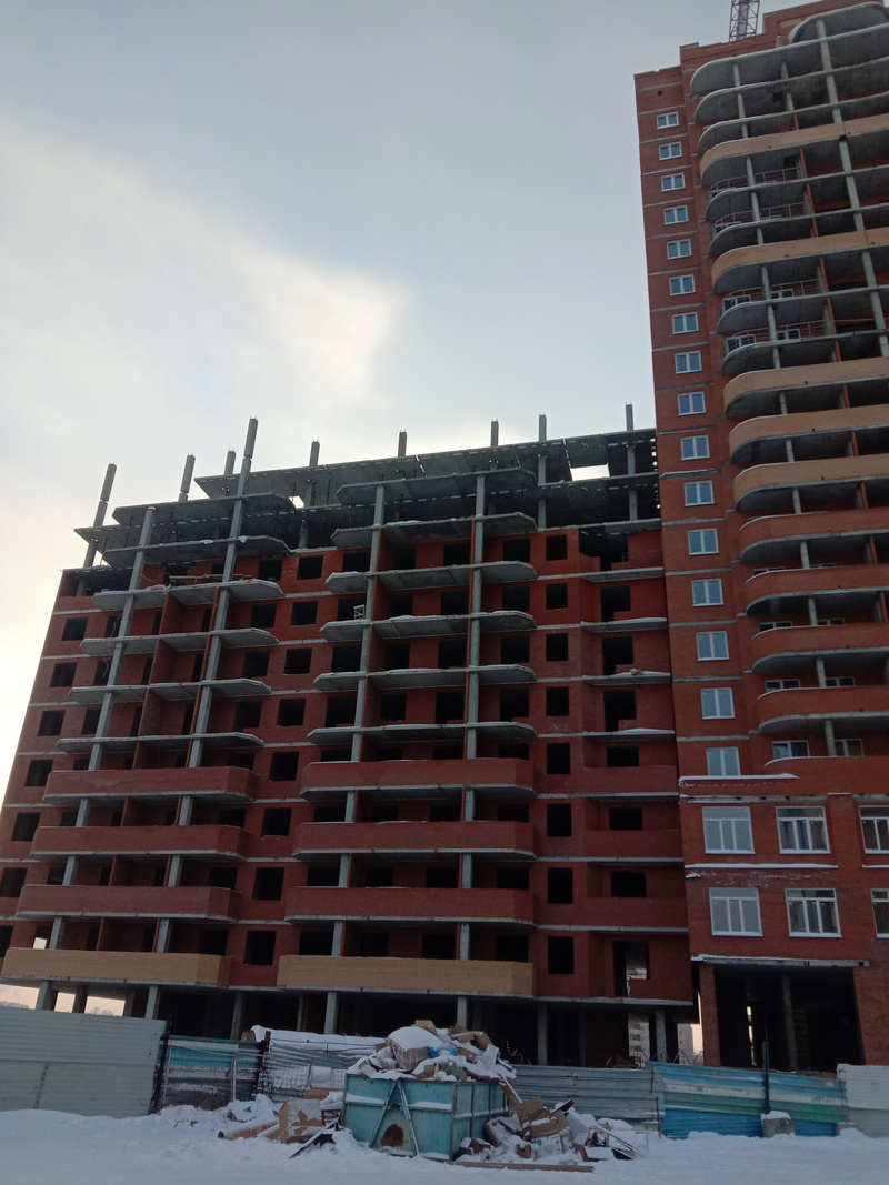

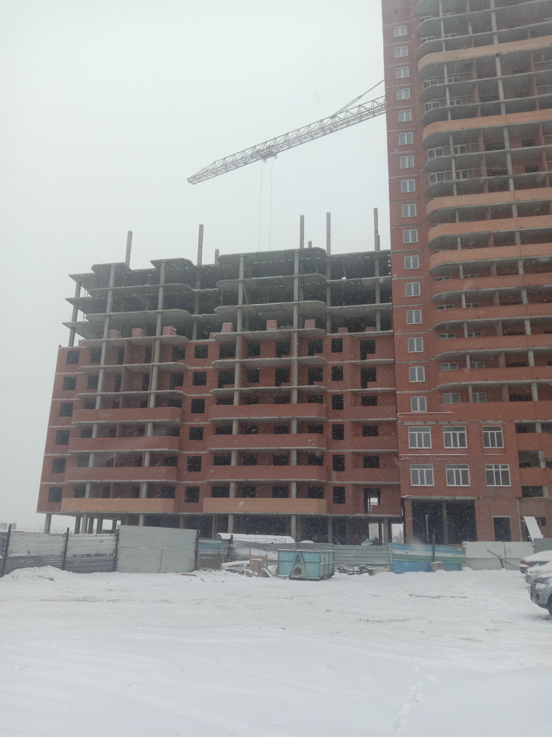

Пару недель назад секции 22-23 тоже сдвинулись с мертвой точки, закладывают кирпичом этажи выше 9-го, со стороны Нарымской.
Влад
на 20-21 и 22-23 один подрядчик работает, они свои усилия сами распределяют, сейчас больше монолит на 20-21 гонят, каменщиков одна бригада пока, они на 22-23 уже пару месяцев кладку делают, с фасада не все видно.

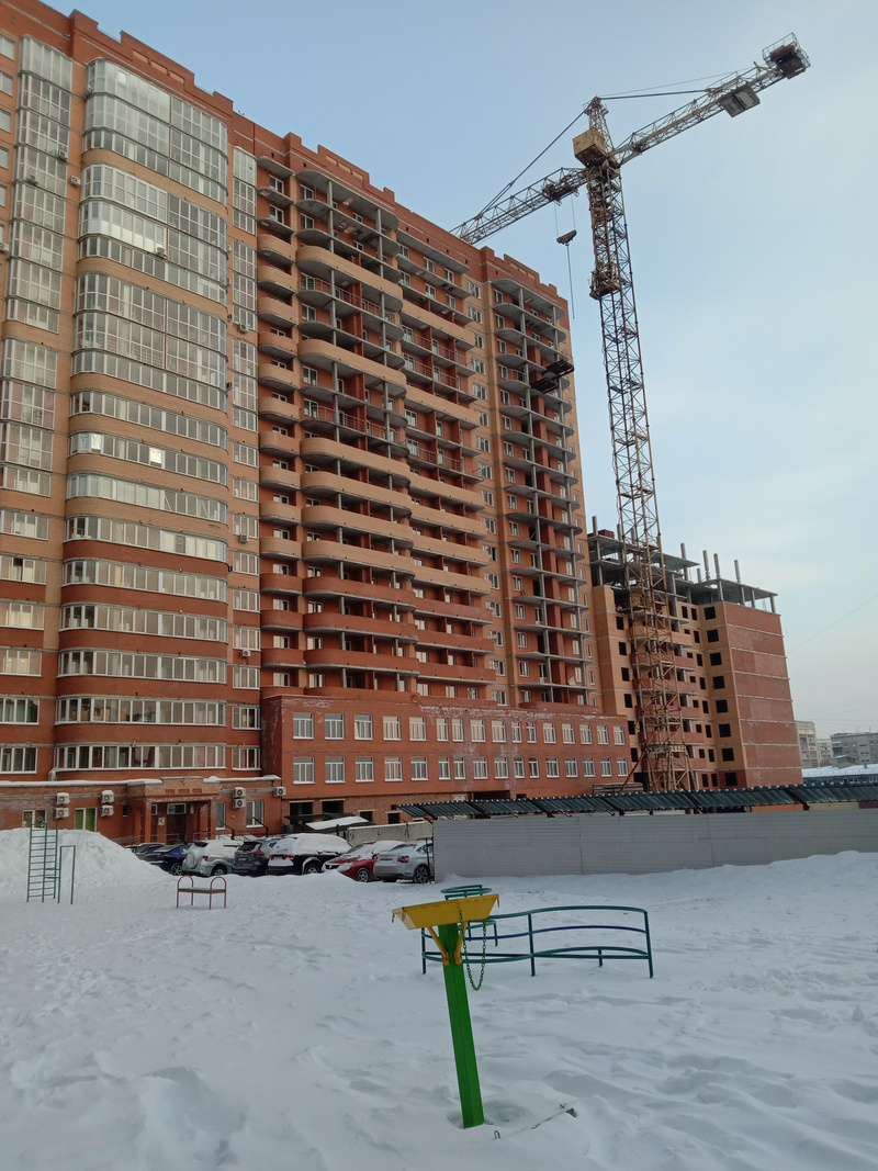

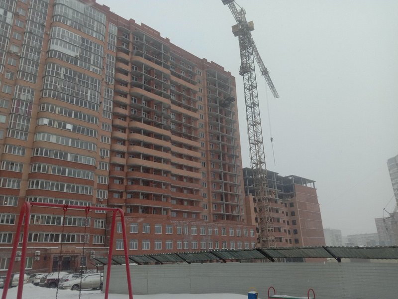

Agarus

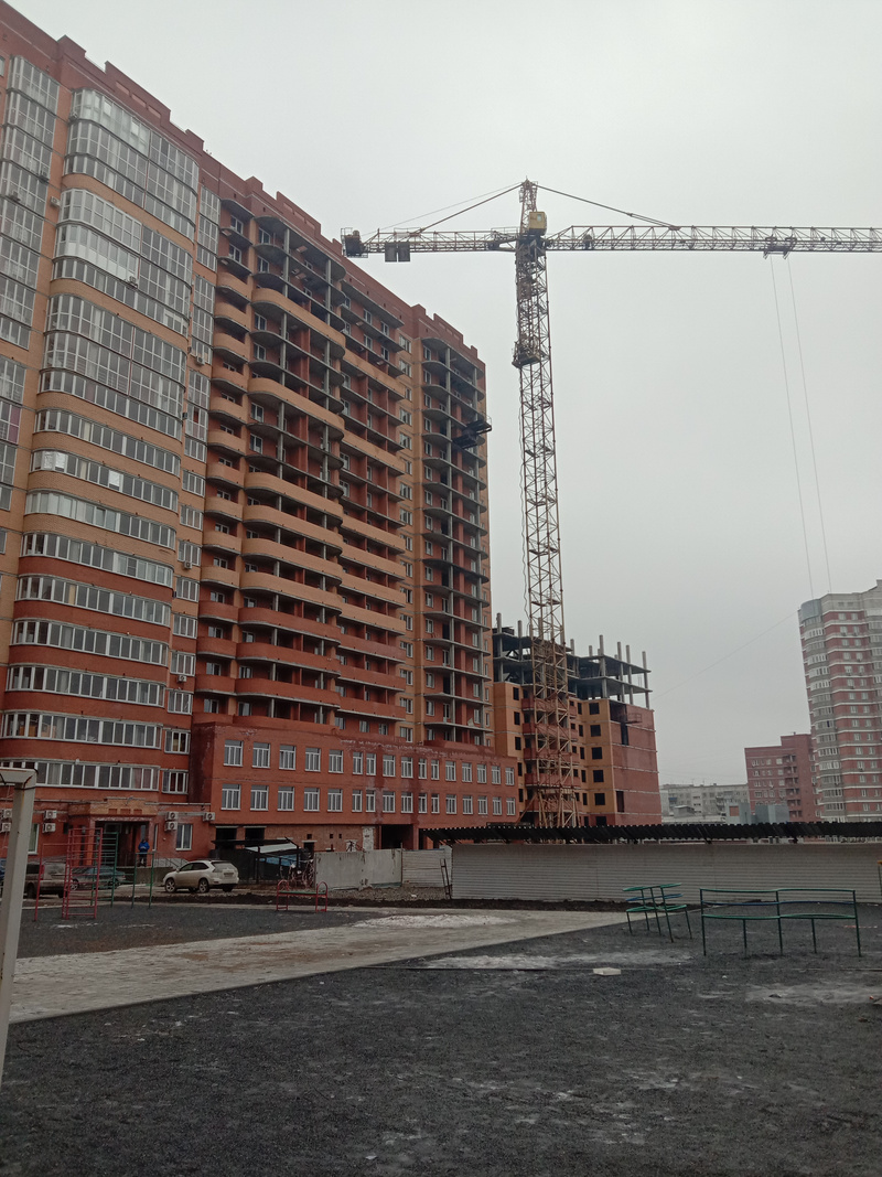

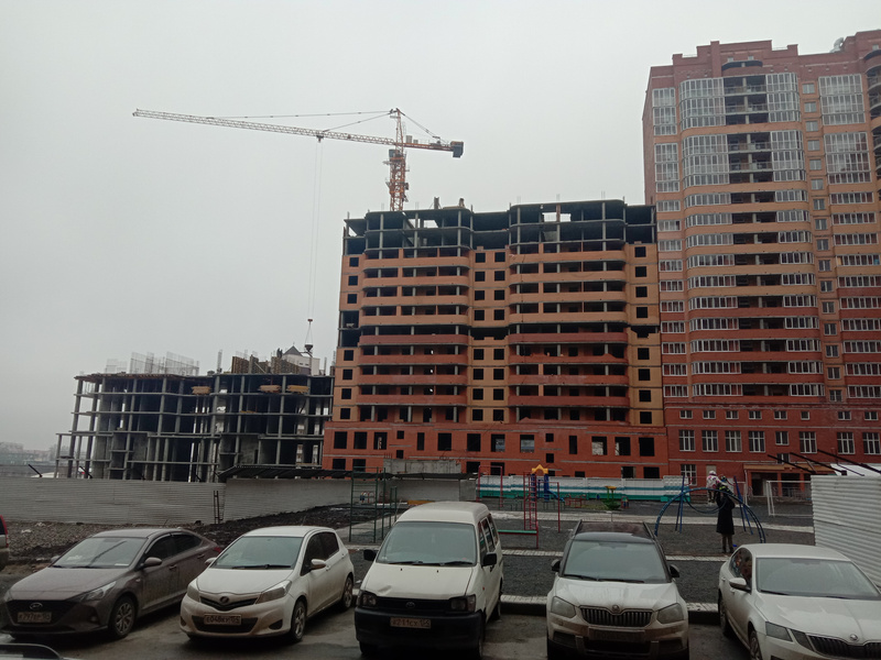

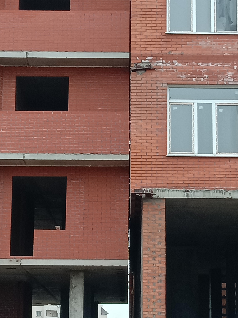

Фото от 6 ноября
  • Сек 12-13, 14-15
  • Сек 20-21, 22,23
  • Зазор между сек 13 и сек 14. Тут писали что это не
  • Сек 20-21

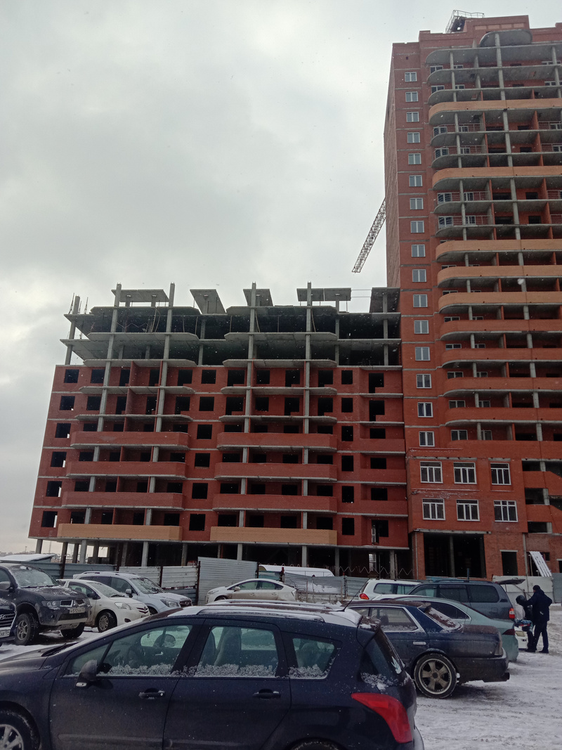

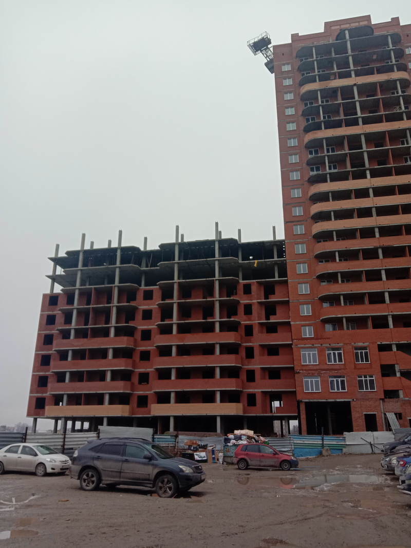

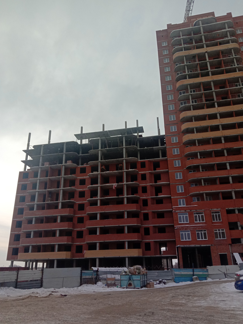

Agarus

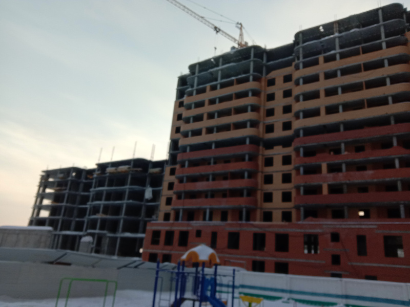

Секция 14-15
  • 23 ноября
  • 6 ноября

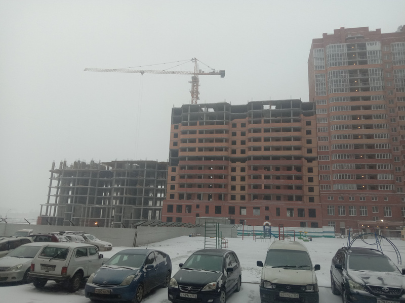

Автоинформатор
Здравствуйте, добавьте в группу ватсап, +79130155867
Добрый день. Добавьте в группу пожалуйста 8-913-927-76-00
Были на объекте, сделали видео обзор. Посмотреть можно на YouTube канале Рейтинг Про
Автоинформатор
Фото от субботы
Начали устанавливать колонны 13 этажа
