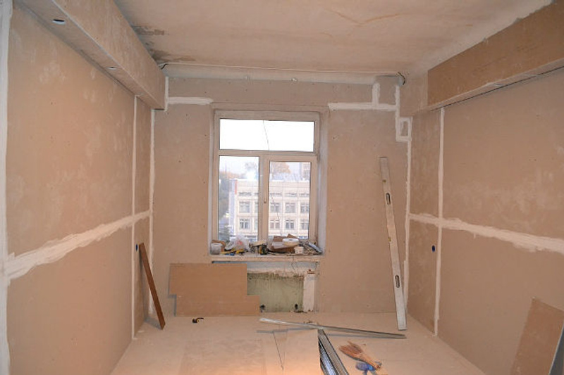

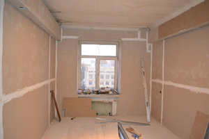

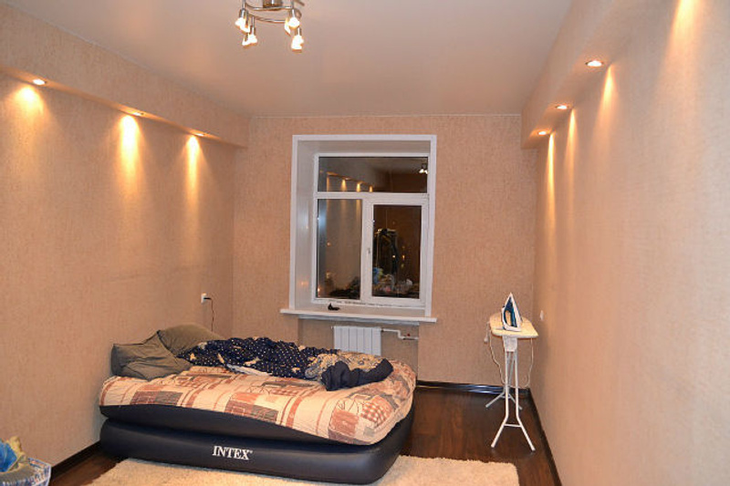

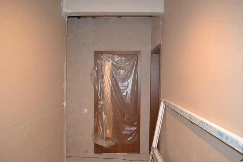

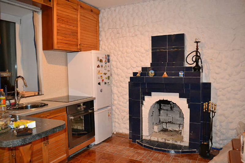

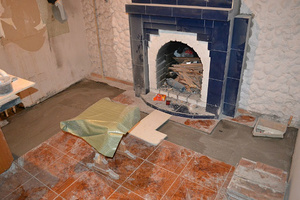

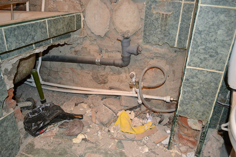

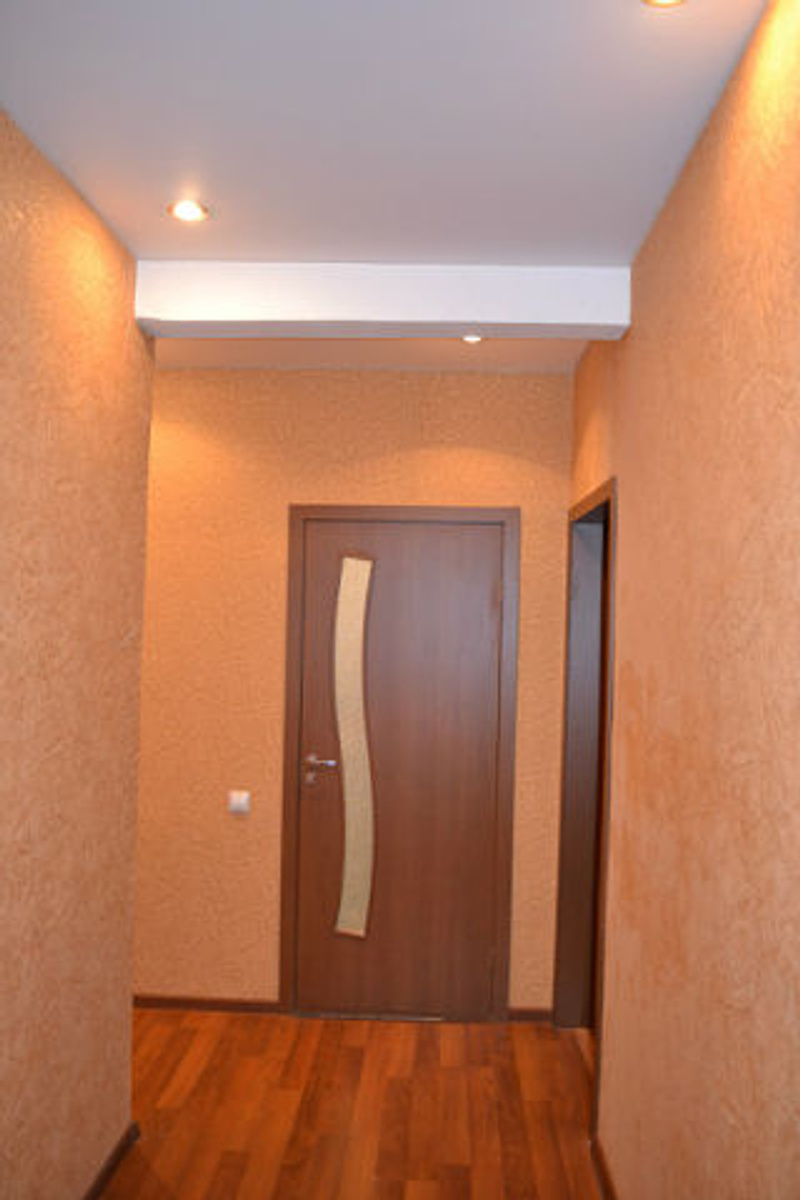

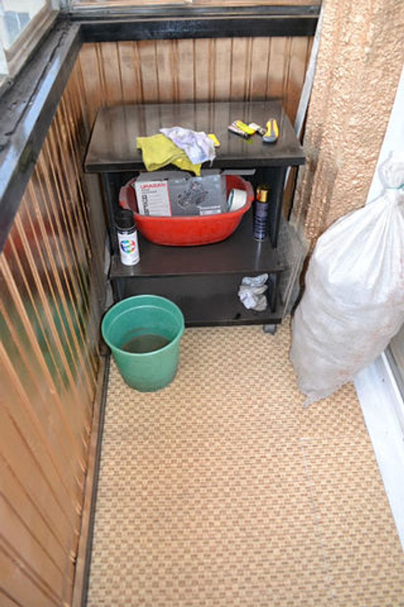

Тоже поделюсь опытом и фото. В общем стены обшивались гипсом. Потолок натяжной. Сразу хочу заметить, что при обшивке гипсокартоном стоит проложить между стеной и гипсом шумо вибро материал. Есть же такие? А то когда я о таком задумался уже обои клеили) Поэтому стоит ударить по стене от нее идёт гул.
Конечно менялись окна и балкон. Перепад на полу был большой. Выравнивали деревянными рейками. Потом фанеру сверху и ламинат. Фанеру берите самую толстую какая есть. Потому что спустя год есть немного скрипы и играет пол около кровати. ОБЯЗАТЕЛЬНО менять ВСЮ проводку и ВСЕ трубы. Ванная и кухня разбирали старый пол меняли все трубы на новые винтили и раковина унитаз. Лучше потратиться один раз чем затопить соседей. Фотографии показывают до и после. Думаю можно разобраться.
Ванную только ремонт почти не делался. Только мойдодыр туалет да экран под ванную. В будущем буду полный ремонт делать.

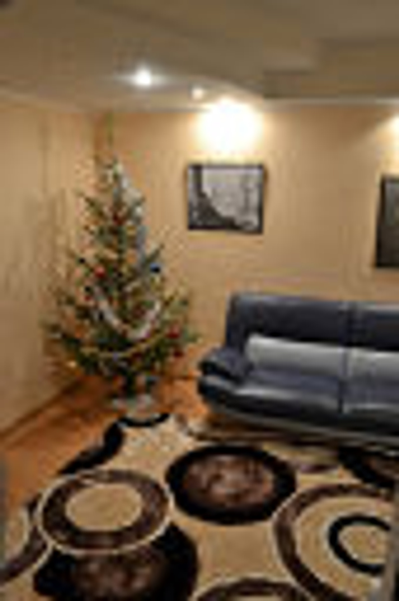

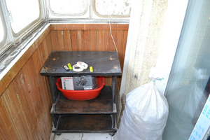

Вот ещё фото балкона и зала. Зал так получилось что меньше спальни. Но блин... Больше и не надо) И обновил балкон небольшими усилиями.
И последнее, для тех кто думает что ремонт это страшное дело. Ровно месяц по времени вышел ремонт. От начала ремонта до завоза мебели. Конечно работники работали каждый день и даже на вых копошились немного.
