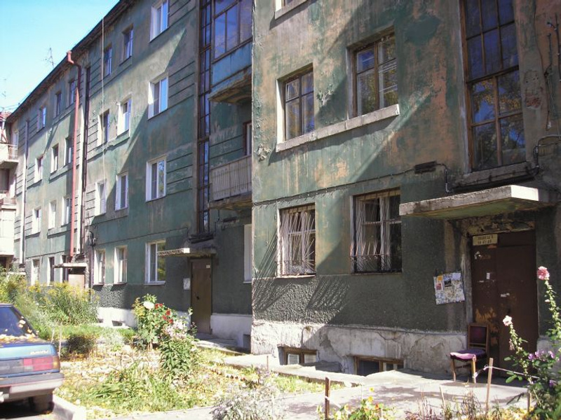

как считаете, какие перекрытия в таком доме? (см.фото) - 4 этажа, есть техэтаж-чердак, потолки в квартирах высокие, еще и проживают в цокольных этажах (1-й раз такое увидела)
постройка 1929 год вроде бы...
постройка 1929 год вроде бы...дерево, но тут же дело не в перекрытиях
а в чем? думаете совсем плохой дом? внутри так прилично все выглядит..
Тогда всё нормально. Этот тихий уголок Сада Кирова только на первый взгляд вызывает вопросы, а в целом там довольно уютно.
думаете совсем плохой дом?Нет, не думаю. Деревянные перекрытия только кажутся чем-то менее долговечным, чем железобетон, в действительности же эти дома хороши.
это не на саде кирова, это около площади Калинина.
Деревянные перекрытия только кажутся чем-то менее долговечным, чем железобетон, в действительности же эти дома хороши.а чем лучше эти дома кирпичной хрущевки 60-х годов постройки, кроме высокого потолка? (комнаты и кухня даже меньше чем в хруще)
Про высокие потолки вы уже и сами сказали - бОльшая кубатура позволяет дОльше обходиться без проветривания. Но хрущ будет ликвидней. Но если вам не для ликвидности, а для проживания, то рядом с Калинина хрущи все смежные, если в этом доме комнаты изолированные, то однозначно это лучше.
А в результате, дело же в цене, правильно?

Деревянные перекрытия только кажутся чем-то менее долговечным, чем железобетон, в действительности же эти дома хороши.Для фанатов дерева и экологии. Но и многих из них отпугнёт риск сгореть при пожаре или даже риск сгорания квартиры. Плюс звукоизоляция, ну и вообще ощущение некоторой зыбкости/ветхости. Дерево есть дерево, воспринимается не так как железобетон. Ладно там загородный дом деревянный, но квартиру хотелось бы иметь капитальную.
Кстати, присмотритесь к фото.
Лучшая иллюстрация специфики жизни в старой малоэтажке. Стульчик прям у входной двери, как у вахтёра. Невозможно зайти в свой (!) (тут уже получается как будто и не твой, тебе хотят показать) дом не будучи окинутым пронзительным старушечьем взглядом человека, вблизи которого придётся проходить на расстоянии 10 см, и хорошо если "невинными" вопросами (хотя какие уж тут невинные. я иду в свой дом и мне совершенно не нужно там принудительное присутствие члена семьи в виде тёщи в плохом смысле), а то и каким-нить грузиловом или напрягом вплоть до крайних степеней хамства. Супер качество жизни. Покупать такой напряг добровольно в довесок к квартире за свои деньги. Нет спасибо.
А что, в новостройках жильцы никогда не состарятся? Или у них в квартирах родителей старых нет, или там положено после 60 сразу в дом престарелых сдавать?
Демагогия. Именно, что в новостройках молодые, а их родители в малоэтажках. Да и вообще тут комплекс факторов, не надо выдёргивать частности, смотрите на давно сложившуюся реальность. В больших домах люди как бы теряются. Ну сидят там где-то бабки и сидят какие-то. А тут как в деревне, людей мало, не затеряешься.
Но вообще это не про сталинки. На фото исключительный случай. Там такая получталинка, не из солидных, так скажем, вот и видим картинку свойственную кварталам двухэтажек.
Но вообще это не про сталинки. На фото исключительный случай. Там такая полусталинка, не из солидных, так скажем, вот и видим картинку свойственную кварталам двухэтажек.
