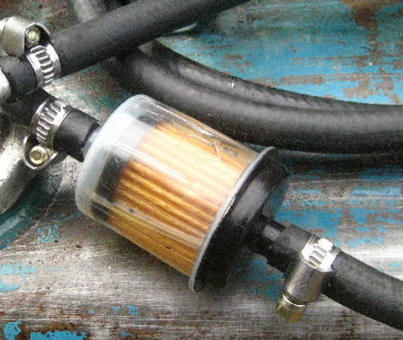

Чтоб не заморачиваться заменой фильтров можно поставить маленький фильтр ДО фильтра тонкой очистки.
Разок ехал 200 км с замерзающей солярой - один маленький фильтр на 10 км
