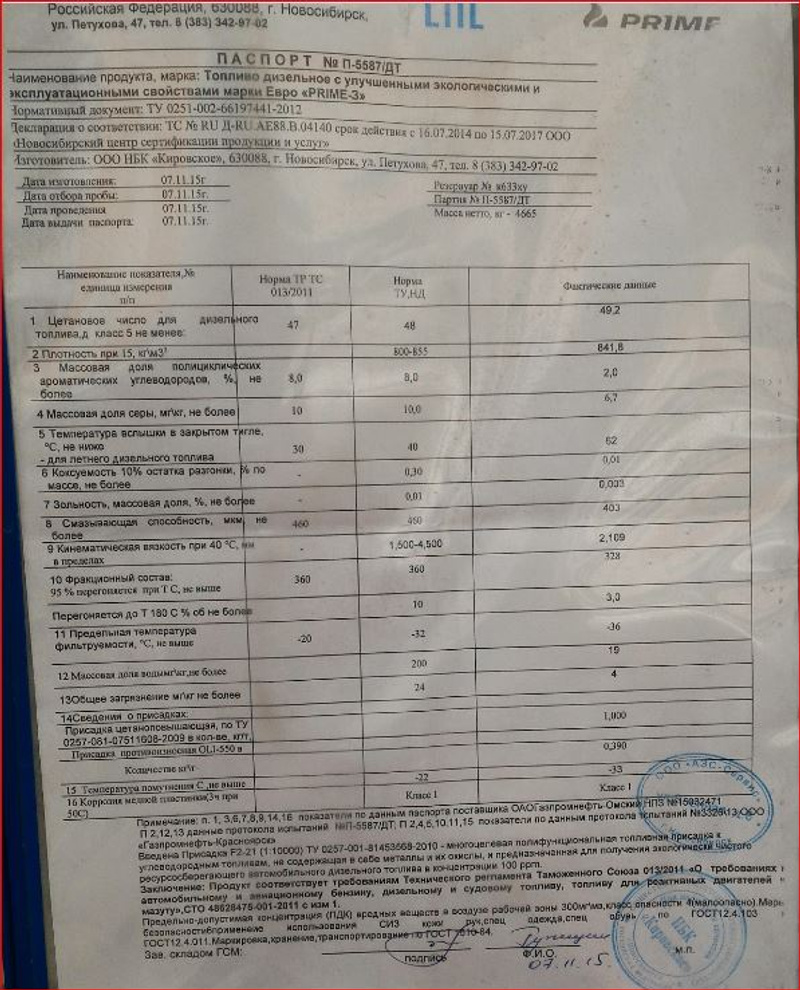

В субботу смотрел паспорт прайма, на толмачёвском кольце. Паспортная температура -5, фактическая -8.

Залил сегодня зимнего прайма, на минус 43.
Ценник-конь, 37/38 рэ

Залил сегодня зимнего прайма, на минус 43.Тоже залился там. Про -43С шутка?

Это не шутка, а данные по паспорту поставщика - Омский НПЗ. Низкая ПТФ связана с технологией изготовления топлива.

Это не шутка, а данные по паспорту поставщика - Омский НПЗ. Низкая ПТФ связана с технологией изготовления топлива.Буду знать. Обычную солярку тоже (не праим)напрямую возите?

Залил сегодня зимнего прайма, на минус 43.по паспорту факт.ПТФ= минус 36.

по паспорту факт.ПТФ= минус 36.Если я ничего не путаю, и господин Лиманский это подтверждает, по паспорту предельная температура фильтрации не выше -36, а фактическая -43.
-43 это видимо температура замерзания, т.е. когда на трассе уже прийдется жечь шины, чтоб выжить.
Понятно. На Толмачёвской АЗС было -43
возможно.
тогда получается, что откачали летнее и только на толмачёвской залили аркутику, на следущий день уже её откачали и залили уже зимнее д/т.
или на зимнее д/т повесили паспорт с данными на аркутику, потом "стоп" - этож должна быть керосиновая фракция..., ну т.д и т.п....

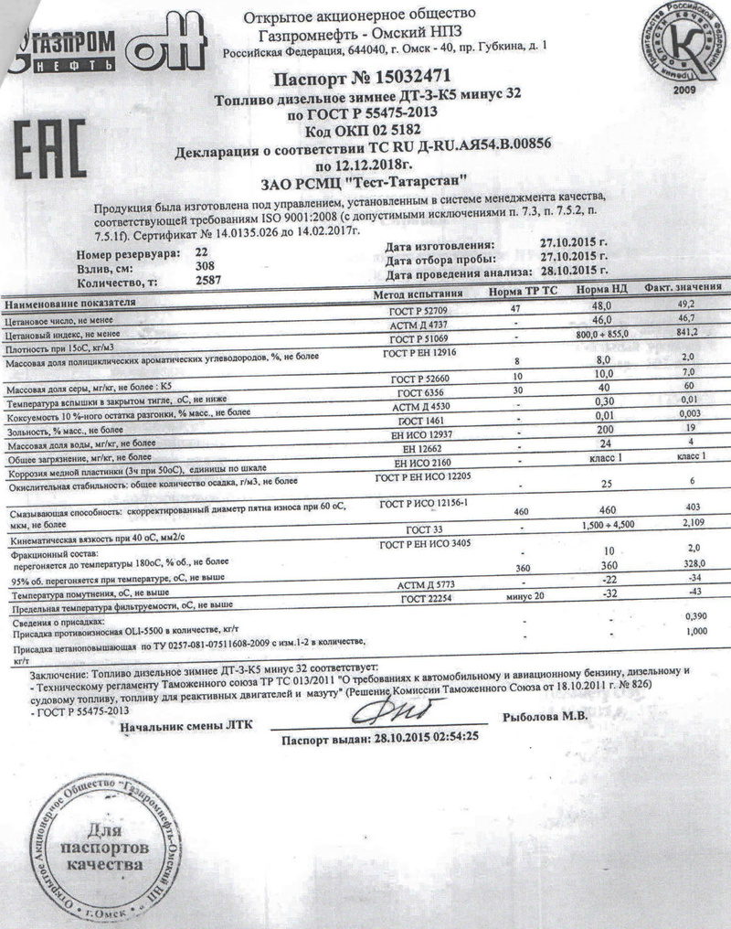

Ситуация следующая: после получения партии отдали на испытание в лабораторию, лаборатория выдала "минус 36" для ПТФ, поэтому с момента получения нового протокола испытаний в паспорт стали вносить эту температуру. Изначально перепечатывали из паспорта изготовителя "минус 43".
А паспорт исходного сырья (солярки)c ОМНПЗ из которого был сделан Праим с Т = -36C можно увидеть?
Спасибо, ну да неплохое ДТ
На ОМНПЗ поэтот ГОСТ попадают ГОСТ Р 55475-2013, Топливо дизельное зимнее и арктическое депарафинированное:
ДТ-З-К5 минус 32
ДТ-З-К5 минус 38
ДТ-А-К5 минус 44
ДТ-А-К5 минус 48
ДТ-А-К5 минус 52
ДТ-З-К5 минус 32
ДТ-З-К5 минус 38
ДТ-А-К5 минус 44
ДТ-А-К5 минус 48
ДТ-А-К5 минус 52
