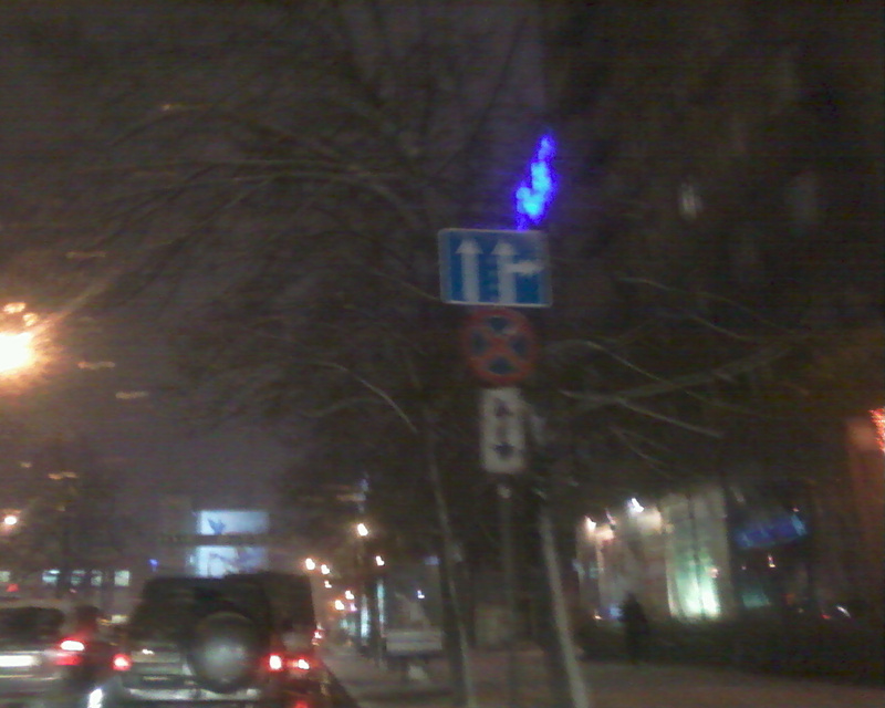

Раньше на Орджиникидзе/Красный стоял 4.1.4. Если сейчас 5.15.1, тогда на Ленина поворачивать нельзя.
Да, совсем недавно сменили.
Вот фото, сфотал на телефон специально для этого же форума, щёл очередной срач насчёт этого перекрёстка и кто-то тоже удивлялся, неужели поменяли знаки, а я как раз вечером там ехал... Фотка сделана в 2010 году.
Вот фото, сфотал на телефон специально для этого же форума, щёл очередной срач насчёт этого перекрёстка и кто-то тоже удивлялся, неужели поменяли знаки, а я как раз вечером там ехал... Фотка сделана в 2010 году.прошло три года, а вы говорите что совсем недавно сменили. Хорошее недавно
прошло три года, а вы говорите что совсем недавно сменили. Хорошее недавноЭто был сарказм...

Т.е., на фото предварительный знак. А есть там такие знаки непосредственно перед перекрестком?
Да, но фото уже не будет. Я теперь по Ядринцевской проезжаю этот участок - последние года полтора там интервал зелёного длинней на пересечении с Кр.пр.

Перекрёсток Троллейная/Широкая - регулируемый или нет?
Со стороны малой Широкой нет РАЗРЕШАЮЩЕГО сигнала светофора.
"Отсутствующий разрешающий сигнал светофора" что там делает? А?
Но несмотря на отсутствие статьи в КОАП, через перекрёсток следует ездить только на разрешающий сигнал светофора.Так все таки на разрешающий или в отсутствие запрещающего?
Просто у нас экономят на знаках и пытаются использовать светофор вместо знака, а светофор несет совсем другие функции.
Ну и в случаях без жертв,Ну поворот налево в любых ситуациях подразумевает пропустить тех кто едет со встречного направления прямо и направо....и ДТП случится не из-за движения в направлении нерегулируемом светофором, а из-за того, что не пропустил.
Но утешат ли эти оправдания в случае с жертвами?Это к чему?
кто-то написал: "Если я прав, то закрываю глаза и жму на гашетку"?
Перекрёсток то - регулируемый.Однако, светофор регулиррует движение через перекрёсток с учётом направлений, на то и стрелочки.
Направление - нет![]()
Будем обсуждать: по каким правилам надо выполнять левый поворот(разворот на Восход/Зыряновской, если на светофоре нет стрелочки "влево"?![]()
А что обсуждать по каким правилам выполнять поворот - разворот? Перекрёсток - регулируемый, однако, направление поворота/разворота - нерегулируемое, соответственно, выполнять поворот/разворот следует игнорируя сигналы светофора для других направлений. Хоть красный хоть зелёный - всё фиолетово. Вроде как, поворот разворот не на регулируемом перекрёстке совершаются. Если есть знаки приоритета - наверное, ими и руководствоваться. Или не руководствоваться?
Я не совсем понимаю вопроса
Если перекрёсток регулируемый, то преимущество у того - кто едет на разрешающий. Знаки приоритета не работают. Значит стой и жди, когда поперечные остановятся.
Вопрос про какой-то конкретный перекрёсток, или "воображаемый"?
