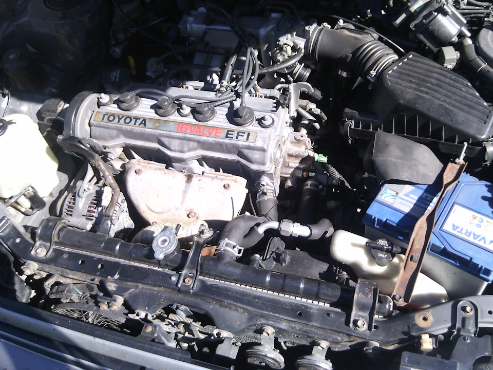

А хомуты в мороз могут на патрубках сами раскручиваться
И вообще за последние несколько дней трижды один хомут подтягивал
Чудеса какие то(((
Чудеса какие то(((
ГосподаНикаких чудес, так бывает. Ставить пружинные и дело с концом.
Чудеса какие то(((
Не могут раскручивается, просто текучесть антифриза на холоде выше...
Ну и пробку на радиаторе "наверочку" заменить стоит...
Пружинные это самозатягивающиеся?
У меня три из четырёх такие, а один обычный
Вопрос - дорого стоит хомут заменить, с учетом очень ограниченого доступа
Пружинные это самозатягивающиеся?Вот такие https://a.d-cd.net/2c6b94es-960.jpg
Понял, у меня один неправильный(
После третьей протяжки вроде сухо тьфу тьфу
Долил антифриза
Долил антифриза
Хбз, может и пробку на морозе поихватило
Сечас уровень а бачке при нагреве повышается
