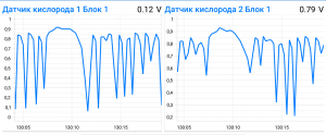

А какой был диагноз перед заменой лямбды?
У меня с приходом тепла расход не упал, но график напряжения показывает, что лямбда рабочая, хотя пробег уже под 200.
Вот и не знаю чего делать.
Помнится, у меня первую зиму машина бензин жрала, как внедорожник. Заменил свечи на нормальные, и все прошло. Хотя на ниссановской алюминьке к 200 тысячам я б с замера компрессии начал, наверное.
А какой был диагноз перед заменой лямбды?Пробег на предыдущей оригинальной 210т.км. Предстояла поездка в Крым, и лишнего бензина тратить не хотелось. Была установлена лямбда Denso DOX-0110, что по сути является оригиналом без разъема - но в комплект входит гильзы и термоусадка для подключения к "фишке" от предыдущей. Особого перерасхода перед заменой не наблюдал, но пробег "подсказывал", что -1 литр наверняка получу, замеров напряжения или графики на ПК не делал, да и досталась новая лямбда за 500р. на распродаже.

Вчера сделал диагностику. Лямбды живые, а каталик всё, приехал.
