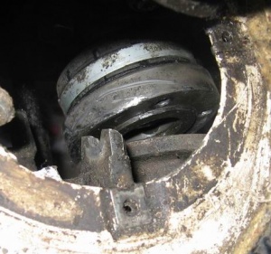

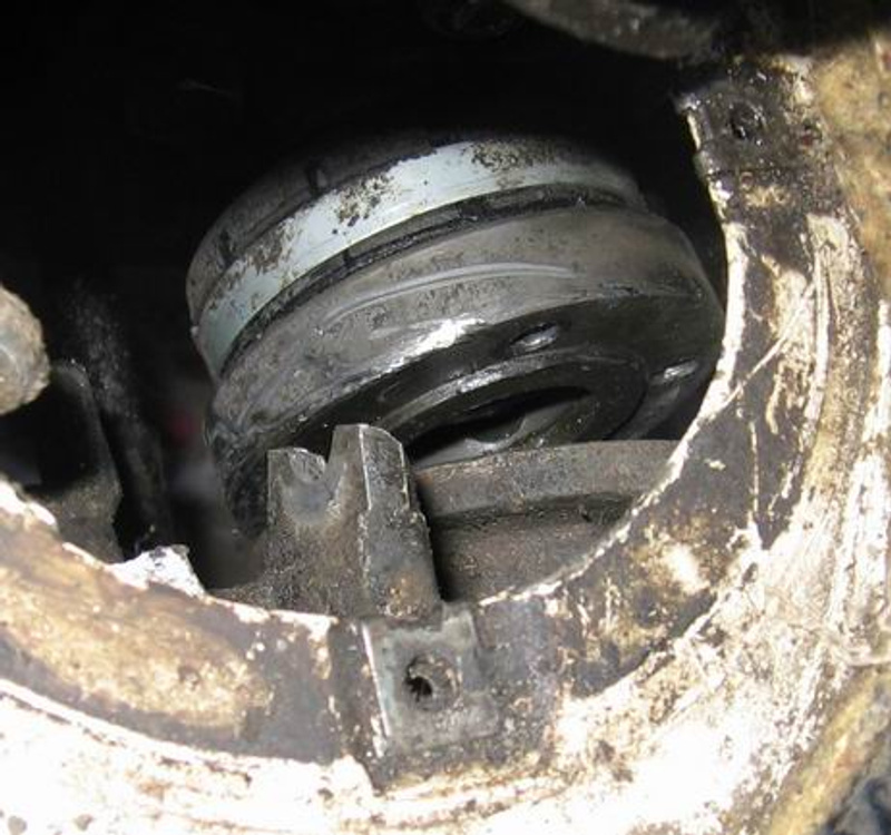

не очень понимаю, что там вырвало...
утром перед работой, попробую сфотать это чудо...
чтобы хоть узнать...что покупать.. новую раздатку или муфту)....
причина скорее всего в этом...
когда я ее брал машина была на пониженной передачи...рычаг переключения всего навсего походу загнуло... когда поехал на СТО, делать тормоза, которые сделали со второго раза...попросил посмотреть раздатку....
подняли машину подъемником...
он взял монтажку...молот и бил куда-то минут 5-10....
со всей силы...
после этого повышенная передача начала включаться...
но этими ударами видно сорвал несколько колец резьбы шпилек...а может одну и вырвал...
пошла вибрация рычага, стук.... про который я писал...
от этой вибрации видно и произошло все следующее...
со всей силы...

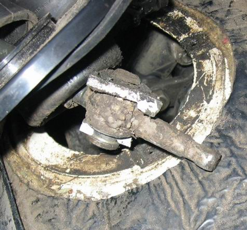

вроде бы оторвало промкрадан от раздатки. Жуть какая.
Ума не приложу отчего такое может быть.
Что делать ?
машина на тросе до СТО не развалится?
что менять? что покупать? можно ли сделать самому?
с чего начать?
причина я думаю от ударов по промкрадану....
столько бить с такой силой не возможно...
стена рухнит...стучала....болты раскрутились... вырвало в итоге....
что сказать в СТО? что хоть купить то надо? и продается ли это...ааааааааааааааааааааааа
паника.
после слов "Жуть какая. " стало страшно)))
надеялся, что дело в муфте)
его загнуло как видно на фоте или он регулируется?
проехал я на нем всего три метра...
до этого машина ехала сама...
правда последние два дня стояла на улице без езды.....
эх...
с чего начать?
паника.
эх...

По промкардану не били - просто ни к чему по нему бить. Он колотил по штоку переключения передач раздатки.

промкардан не загибается, там шарнир в середине. Он на нем и повис.

новый шрус, который у меня и вырвало из раздатки.... как признался механик, у нив это частая беда... нужно проверять насколько туго закручены гайки...

по поводу шруса у раздатки сказали, что это беда нив...и таких как я много...банально раскручиваются гайки/болты...) нужно проверять....
помогли мне и те, кто колотил раздатку...

впервый раз слышу про открутившийся самопроизвольно шрус раздатки...

По поводу шруса - там же гайки самоконтрящиеся. Они самопроизвольно не откручиваются.
Пожалуй сегодня залезу погляжу - недавно крутили.
