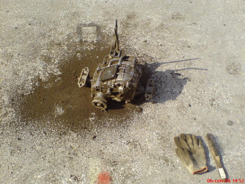

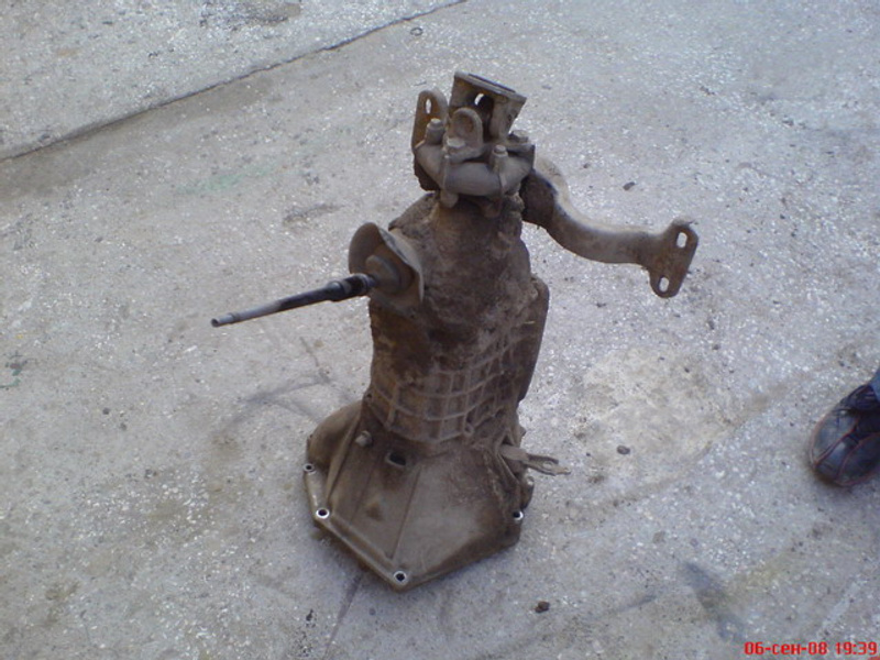

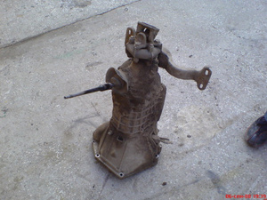

ох и гемор на ниве сцепление менять ..... коробка, раздатка ... передний кардан мда уж
молодцы что поставили?на старую нивку кстати сцепление от шевика ставиться на ура, оно мягче и без паука (мне как раз его однажды и сломали) но есть загвоздка ставиться только на шевиковский маховик, но он тоже без проблем ставиться вместо копеечного
Товарищи, сам не нивовод, машину не знаю, поэтому нужен ваш совет. Что-то гремит в движке в р-не вентилятора охлаждения, при малых и средних оборотах, звук не постоянный. Что может быть? Предположения - либо цепь ГРМ, либо подшипник вентилятора (он не элнктрический)Ну хоть намекните, что куда лезть смотреть? Защиту всю перетресли ничего не гремит.
Была идея поставить Шевиковское, но как-то все получилось быстро, поэтому купили что было - ВАЗовское. И маховик тоже поменяли, тоже ВАЗовский.
