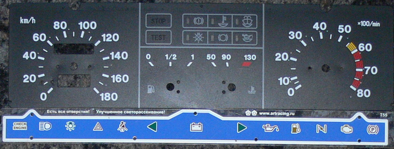

Нужна кому нибудь вставка в высокую панель приборов?
Прошу прощения что фотку не залил сразу, проблемы с исходящим инетом были. Может я назвал это не правильно см фото.
