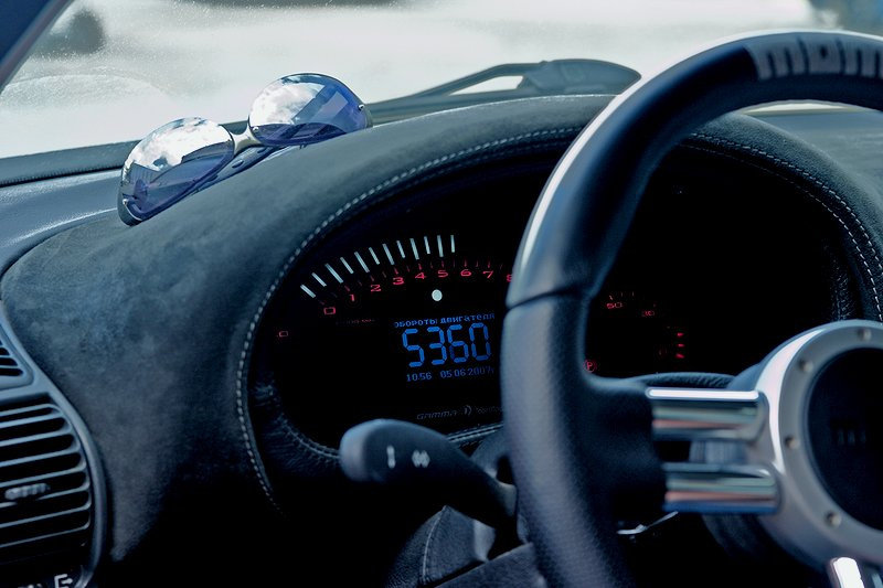

Подскажите, а есть решение проблемы- сильно бликует низкая панель на лобовик.
Не вариант, панель не натираю. Такая проблема только у меня? ;-)
да почти у 100% народа. только никак с этим не поборешься.
Подскажите, а есть решение проблемы- сильно бликует низкая панель на лобовик.затоноровать "пятёркой", если не поможет "в два слоя"
Тоже. При ярКом солнце смотрю на дорогу - вижу панель
Панель низкая, полиролями не пользуюсь.
Панель низкая, полиролями не пользуюсь.Я в коврик поролоновый ложил, темный. И не бликовало и сотовый можно было на него ложить.
на автоладе много про это почитать можно)
на сколько помню
- обтянуть небликующим материалом
- покрасить матовой краской
- юзать очки с поляризацией
на сколько помню
