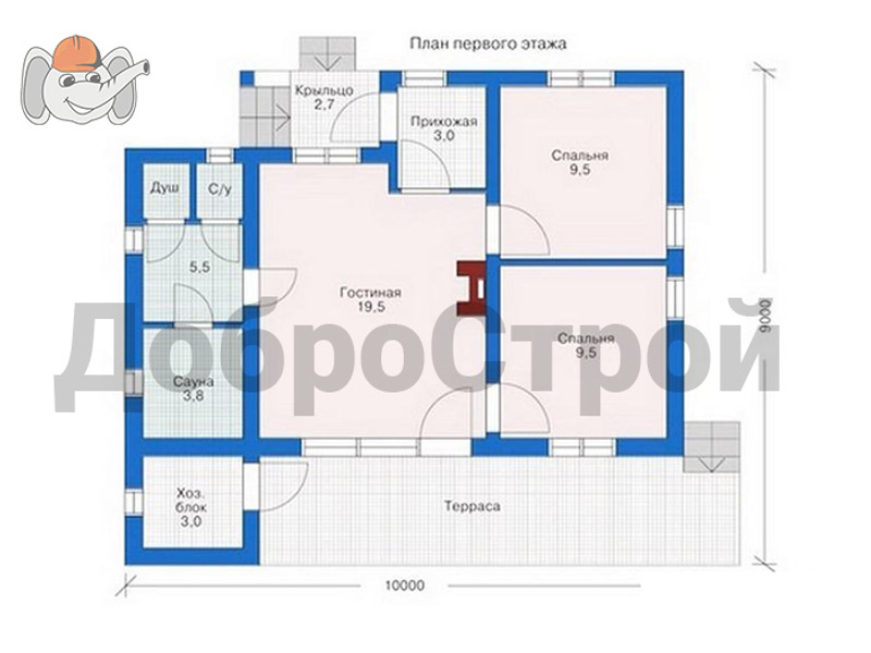

Уж не реклама ли тут "Добростроя" от продвинутой форумчанки....по имени "Алка"
Алка_Фанечкина
Нет , не реклама. И это - фирма, одна из тех, что нашла в интернете - по запросу "фундамент, куда была направлена заявка, и она, кажется, не Добрострой. Подозрительный Вы наш! На файле же написано - Фундаментстрой. , вот.
