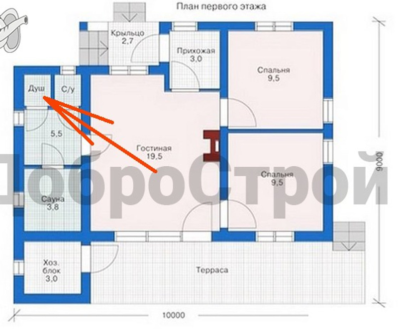

По минимуму. На веки вечные строить не хочу."Вызывает интерес вот такой ещё разрез:"(с)
Душ с двумя уличными стенками (на приведённом вами плане дома), а что там с подводом тепла-то в помещение?

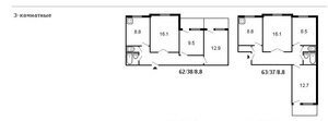

Санузлы в типовых местных "трёшках" 9-этажек имеют стенку либо в подъезд (в советское время с продуваемыми рамами или вообще выбитыми стеклами), либо на уличную стену, либо в шахту лифта.
Душ там зимой принимать то ещё "удовольствие".
