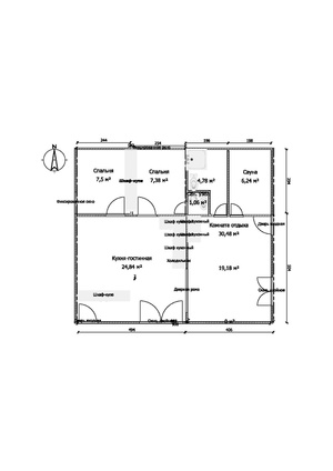

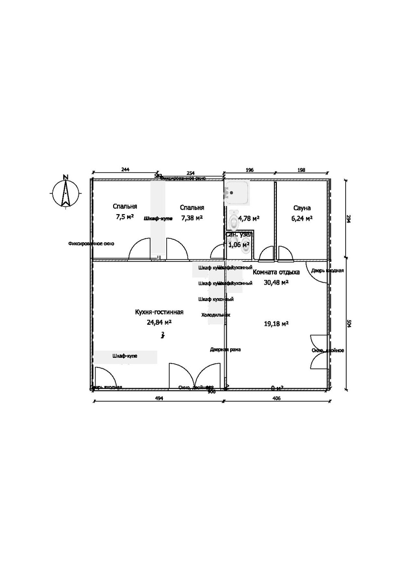

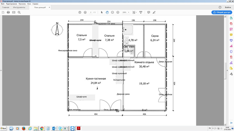

Привет всем. Вот нарисовала планчик. Только пришлось переводить из PDF в IPG, поэтому качество такое
KOD
Ничего не видно. Можно print screen с экрана сделать, будет лучше.

Все здорово! Никаких замечаний!!
aglow
wii-й
Логичее выходить из сауны в душевую...
Непонятная большая комната отдыха... Какой отдых там хочется? Бильярд?
При такой ширине спален там только кровати встанут, никаких нормальной глубины шкафов не выдет...
Проходная гостиная тоже не комильфо...

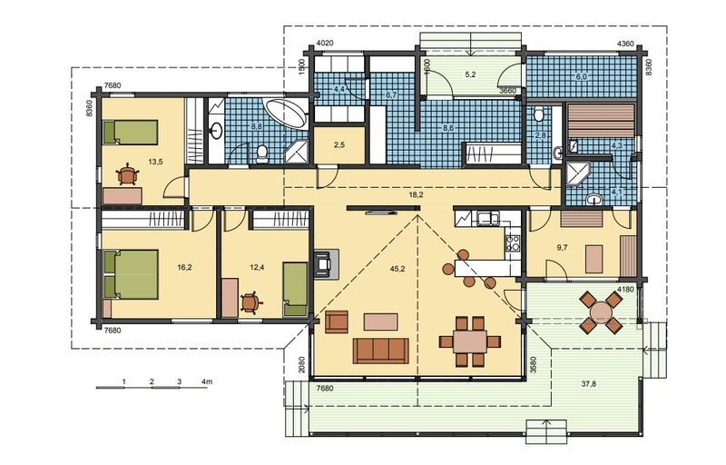

Вот хорошая зональность одноэтажного с сауной... имхо
Алка_Фанечкина
Большая (20 КВ) комната отдыха для того, чтобы сын , приезжая с компанией, были отделены от меня - пусть отдыхают, чтобы я им не мешала. Поэтому там будет маленькая кухонька . Закрываться будет - дверями купе. в остальное время двери эти будут открыты - увеличивая пространство. Окна в гостиной и комнате отдыха - будут низкими - чтобы собаки могли там лежать и наблюдать за улицей. В доме предполагается будет жить один человек - я. Спальни - да, только для кроватей. Для вещей - шкаф купе, который будет задействован в обоих спальнях. Да, про выход из сауны в душевую - подумаю, дельное предложение, спасибо. Со временем предполагается построить отдельный домик-баню, ну это если сын решит строить. Сейчас задача - построить дом.
KOCTA
...сын , приезжая с компанией, были отделены от меня ... предполагается построить отдельный домик-баню, ну это если сын решит строить. Сейчас задача - построить дом.В свете озвученного выше, планировка какая-то попросту, ИМХО, "противозачаточная":
- ваша спальня со своим санузлом, а через шкаф тогда чья, сына, приезжающего с компанией кого?
- и вот вы спите между душевой сауны и второй спальней, куда, предполагается, после отдыха в сауне спать упадёт кто? Вы им хотите устойчивый невроз "ой, а вдруг мама еще не спит!?" сформировать?
1) Я бы тупо сдвинул вашу спальню и все прочее влево, а бывшую левую спальню разместил на освободившееся от сауны место у входа.
2) Вам вроде бы как самой виднее как вашего сына растить, но с моей стороны видится логичным, чтоб вот сын бы "факультативно" и грыз гранит науки по части грунтов, фундаментов, смет и прочего, чем вы тут пытаетесь придумать как бы так сварить суп, чтоб не применять при этом рецепт.
Vld
only vag
Не просто плохо, а никак. Ну раз так хочется.
1. Из спальни в сральню и душ через кухню и сомнительного содержания "комнату отдыха"? Не далековато?
2. У меня в спальне, которая 3,5 * 3,8, стоит только кровать, есть поставить еще минимум мебели - уже тесновато. Та, в которой стоит еще комод, имеет размеры 3,8 * 4,3. Все, что уже и/или короче - получались не спальни, а шкафы. У тебя менее чем 2,5*3. Спать как предполагается, стоя? А в спальне 7,38 еще и окно "в голове" - решение сильно на любителя.
3. Не вижу гардероба, прачечной и кладовой. Возможно, вы наивно полагаете, что с ролью гардероба справится шкаф-купе, с ролью прачечной ваша душевая, а с ролью кладовой аж три "шкафа кухонных", но напрасно вы это делаете.
Вывод: спать не возможно, срать неудобно, шмотки по всему дому валяются, зато, бть, САУНА(!) отжирает 15% строения! Вашу Машу, чем так корячится, мысль не приходила баню в огороде поставить?

Не продуманы входные группы, у Вас снаружи дома что будет? просто крыльцо? Нарисуйте - программа позволяет.
Имеет смысл выгородить тамбур хотя бы для основного входа.
В спальнях окна я бы сделал не глухие, в таких маленьких помещениях не хватает объема воздуха на ночь даже для 1 человека, обязательно нужно проветривание ( Вы же не планировалои строить систему принудительной вентиляции?)
Решение использовать вместо перегородок шкафы весьма спорное. Лучше все-таки ставить перегородки. Они несложно демонтируются в случае необходимости.
Лично мне жалко отдавать 20 м2 под сына, который пару раз в год приедет, да еще и на ночь не останется, но это Ваши приоритеты, Ваше видение, может быть оно того стоит.

Алка_Фанечкина
Здравствуйте. Если честно, да, про входную группу не думала и пока решила - наверное только крыльцо. Да, окна в спальнях сделаю , все же, не глухими. А про 20 м2 -это именно под меня - я выше писала, почему так ( летом - вместо летней кухни, и для себя, любимой - когда буду проводить время в сауне).
KOD
Тамбур решает сразу несколько задач. Тепловую, Вас не сдует с дивана, когда кто-то зайдет к Вам, задачу хранения верхней одежды, задачу разделения грязной и чистой зоны, он необходим. В Вашем случае он более уместен внутри, чем снаружи.
