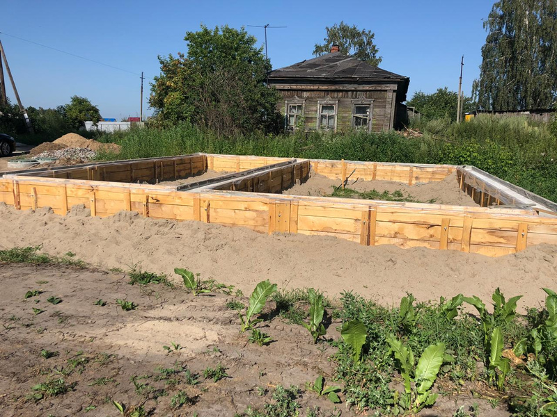

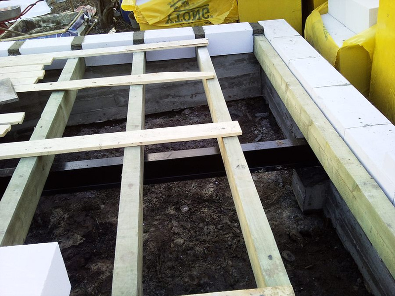

Алка_Фанечкина
Вот так, как на картинке - правильно? Не нужен же мне этот гемор с кирпичем?
КОЛО
по феншую надо
1. сделать продухи в ленте.
2. убрать из под полов черную землю и постелить гидроизоляцию. Хотя бы пленкой полиэтиленовой.
3. концы балок не заделывать наглухо в стену, а оставлять зазоры по бокам, сверху и с торца, чтоб была возможность просыхать.
4. концы балок намазать антисептиком и опирать на бетон через прокладки из хорошей фанеры.
кирпич не нужен

Алка_Фанечкина
По феншую.
1. Продухи сделаны.
2. Под полами, фендаментаом - все засыпано песком.
Про кирпич, значит, я права.
1. Продухи сделаны.
КОЛО
на фотке под полом какаято грязь, а продухов не видно).
даже если это песок - гидроизоляцию всё равно лучше постелить.
Алка_Фанечкина
Это картинка с интернета. Мы еще - в опалубке. Узнаю заранее.
