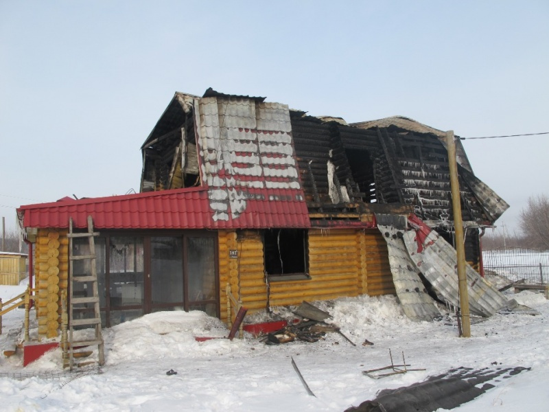

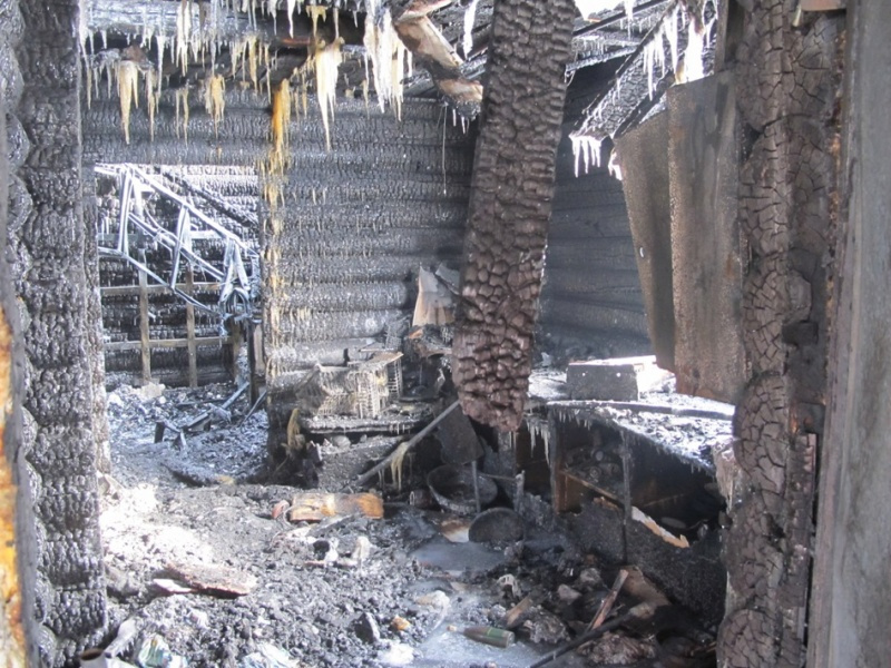

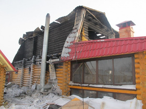

Да, мы построили дом из бревна, было очень красиво и экологично... Да вот незадача, сгорел
Вот сейчас снесем остатки и на этом фундаменте ещё чего-нибудь возведем. А из дерева я больше ничего никогда строить не буду!!!
Посмотрите на фото и радуйтесь тому, что у Вас есть, пусть плесень, но на стенах, а не горелки вместо них...
Вот сейчас снесем остатки и на этом фундаменте ещё чего-нибудь возведем. А из дерева я больше ничего никогда строить не буду!!!Посмотрите на фото и радуйтесь тому, что у Вас есть, пусть плесень, но на стенах, а не горелки вместо них...

причину установили?
причину установили?

Дом не застрахован, смысл устанавливать причину, лишняя нервотрепка, снести и забыть как страшный сон.
Точно не проводка, т.к. вся была в металлическом кабель-канале.
А в чём нервотрёпка? Если вызывали пожарку, а тушили явно не вручную. То через пару дней, приезжает инспектор и проводит осмотр и опрос свидетелей, делает заключение. По вашим остаткам вообще установить причину не проблема. Причину знать надо, т.к. в новом доме можете повторить ту же ошибку, если не с электрикой так с камином.

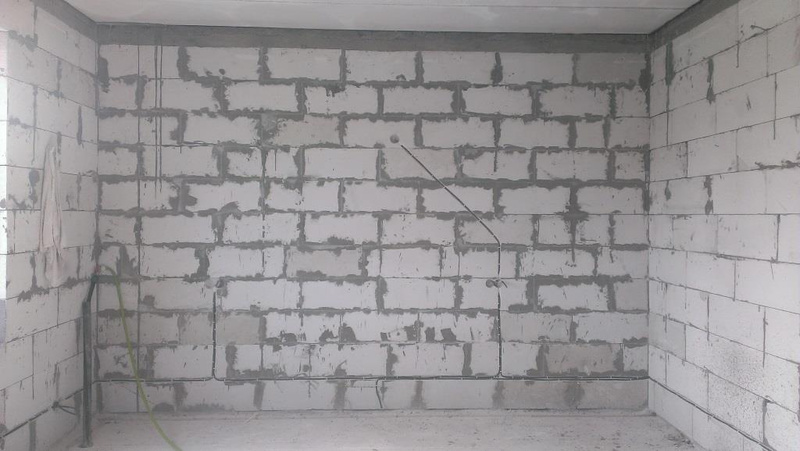

Предлагаю выкладывать фото по возможности, кто как, за сколько, какой пирог строил дом из сибита!!!
Надо только писать кол-во кв.м., этажность, отопление так же чем топиться , толщина стен, утеплителя, чем обшит (сайдинг, металл, фиброцемент,штукатурка, ит.д.), и перекрытия !
(строителям удобней и быстрей работать)Во-во, а потом хоть трава не расти!
Они что, по итогам своей работы будут альбом кабельных трасс со всеми промерами хозяевам предоставлять?
От правого блока розеток линия идет под 45 градусов влево-вверх. Потом из-за такого люди при навешивани полок и картин свёрлами в кабели и попадают.
