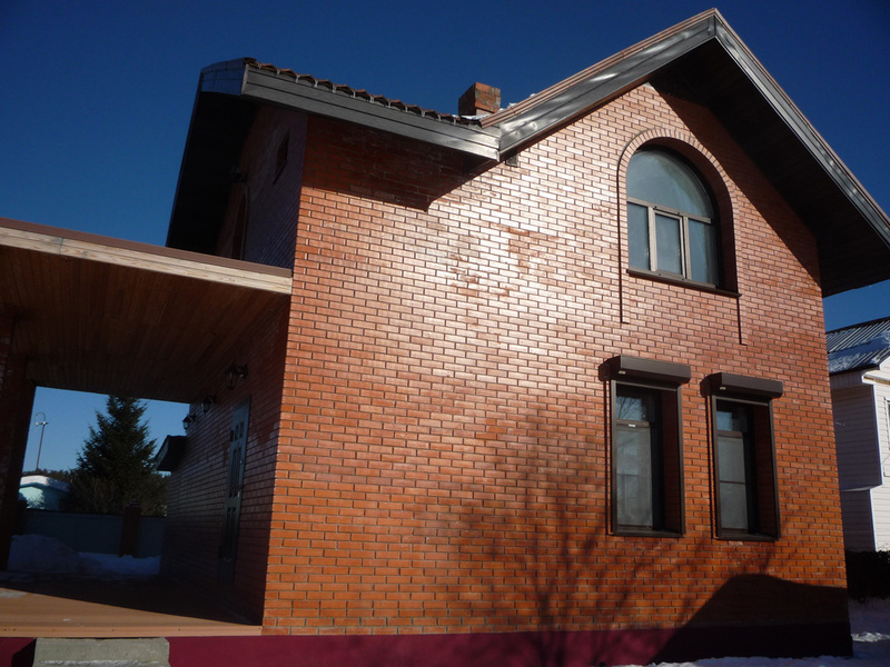

400 р за квадрат облицовки??? Сможете выложить фото работы и контакты такой бригады? Если нет, то не вводите людей в заблуждение. Средний ценник сейчас 800-1000 р. Причем за 800 р нужно еще хорошенько поискать и подоговариваться.
Dvarv
фото могу.
Сейчас подобный дом ведут облицовкой по 550 р (за счет доп элементов по окнам-дверям)
Контакты - могут и рекламой посчитать.
И да, разброс по строителям в сезон очень большой. могут и много больше 1000 за квадрат просить. Но просить, это еще не продать
SibProgrammer
За фото спасибо. Ну даже на фото попался на глаза один косяк, так что примерно понятно, почему дешевле. Плюс расшивка не сажей и не с углублением. Косяк в 3-4 ряду от цоколя. Не понятно, почему сразу не исправили. Не знали как такое исправить?
А контакты можно в личку скинуть? В планах есть еще постройки с облицовкой и конкуренция предложий - это всегда хорошо )
