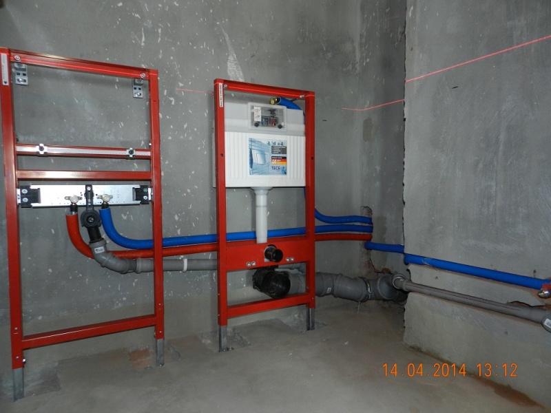

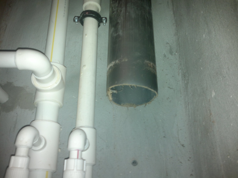

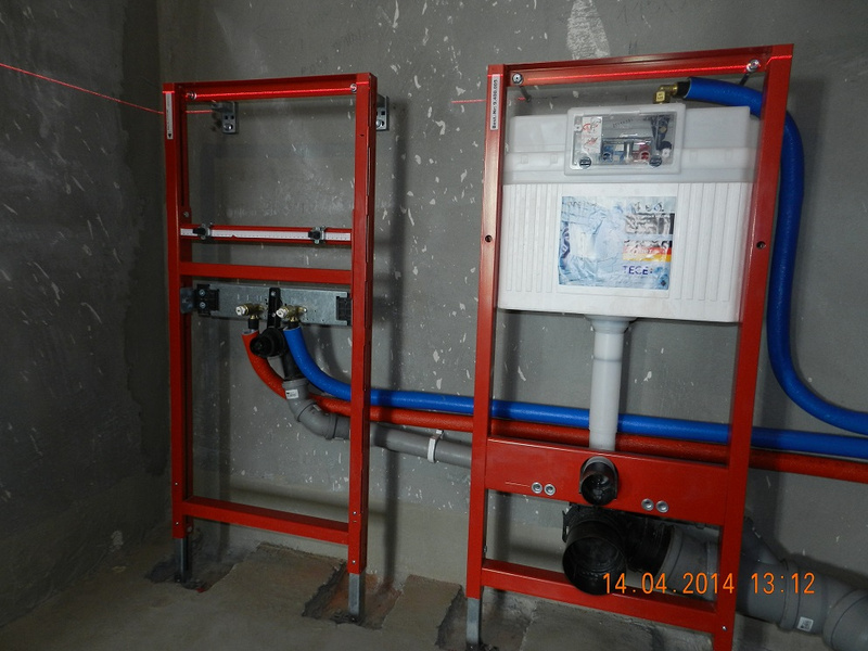

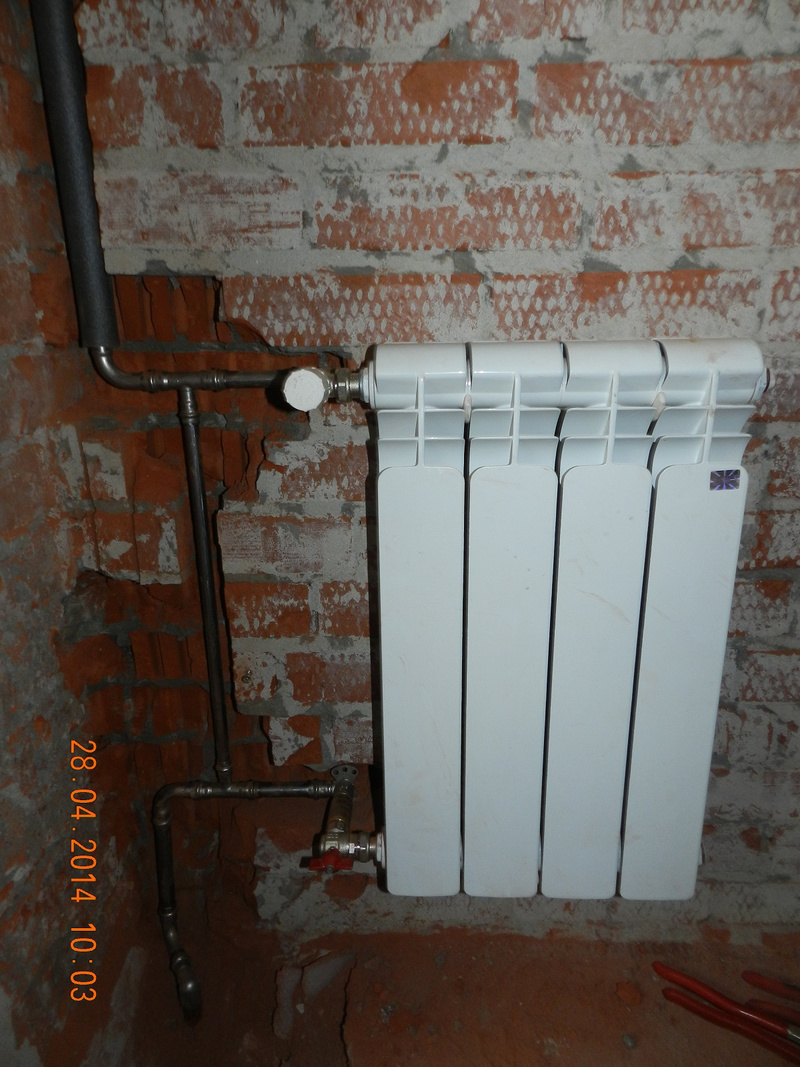

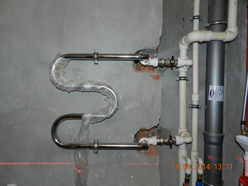

Толмач
Как то совпало, что итретья квартира- почти аналогична двум предыдущим: опять пекс Rehau, инсталяции TECE, ну и всё остальное
Правда тут- два санузла.
Отделочник54
Зачет)
Увидел ваши фото вспомнил... Тут намедни смотрел санузел, в июне будем переделывать, то что негритята навояли. Они там беде, без инсталляции, просто к ГКЛ коробу присобачили, не знаю как они там шпильки закрепили, вскрытие покажет, но горшок ходит ходуном, плитку уже поломало. В опчем будем переделывать, зафотаю как люде умеют))))))))))

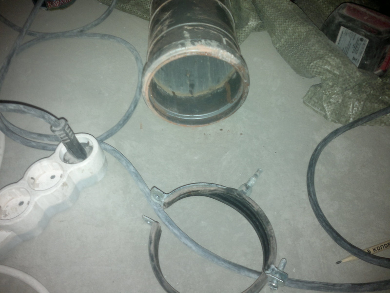

Может завтра соберусь выложить фото того, что иной раз встречаю на объектах)))

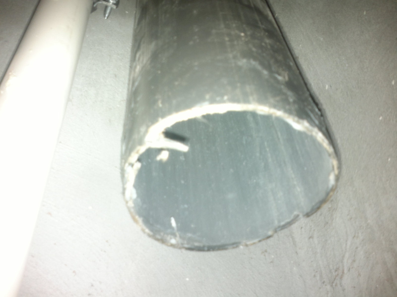

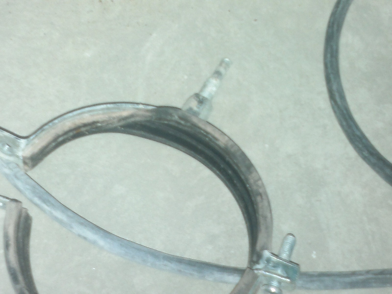

Кстати на этом крайнем канализационный стояк так же был собран, похоже, индейцами: небыло сальника в компенсаторе, одна из труб была запилена мало того, что криво, но и огромный заусенец (сантиметра в три) был загнут во внутрь, а отвод от стояка. что находился замурованным в стене, был просто прислонён к крестовине, даже не касаясь сальника., ну и последний штрих: шпилька хомута была отломлена, и для проформы только упиралась в штукатурку)))

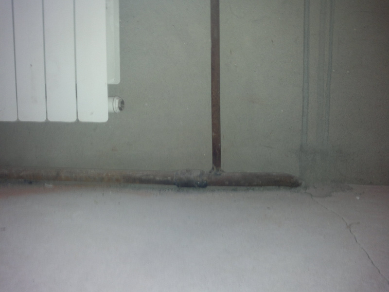

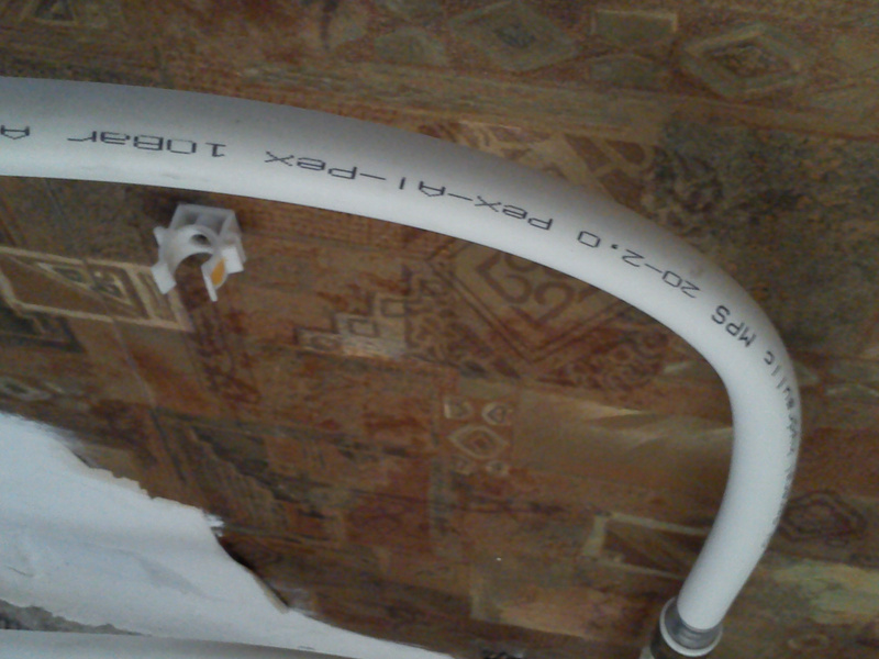

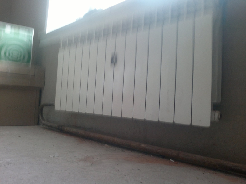

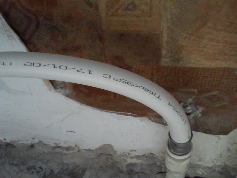

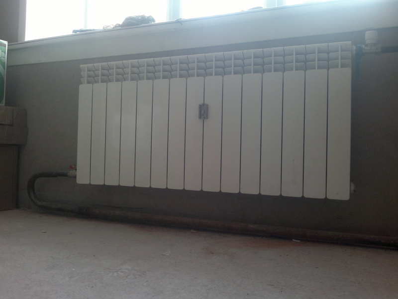

Толмач

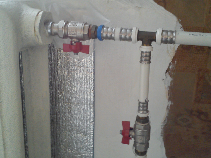

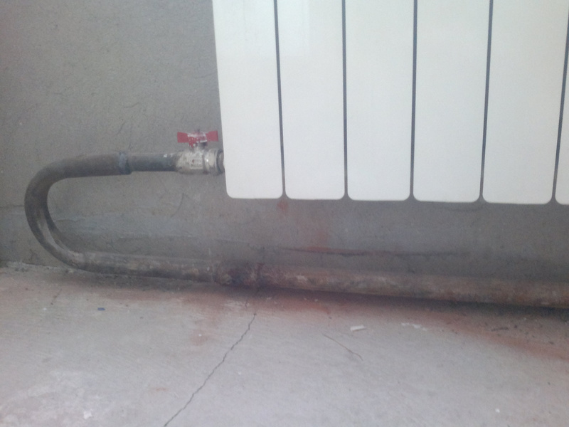

Вот что встретил в Академе))) Зато диагональное подключение ))
P.s. Извиняюсь за качество фото, снимал мобильным.
Отделочник54
Гламурненько))) Не смог понять, что там посреди радиатора, никак кронштейн винтажный?

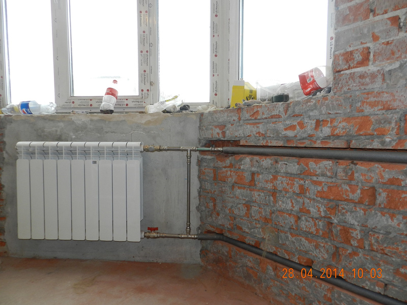

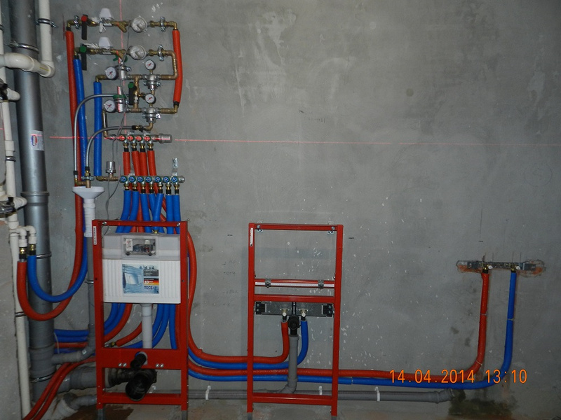

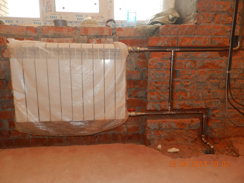

Однако при скрытых прокладках труб (в штробах) немецкая нержавейка Viega как то больше внушает доверия, чем сварная труба Российского? производства.

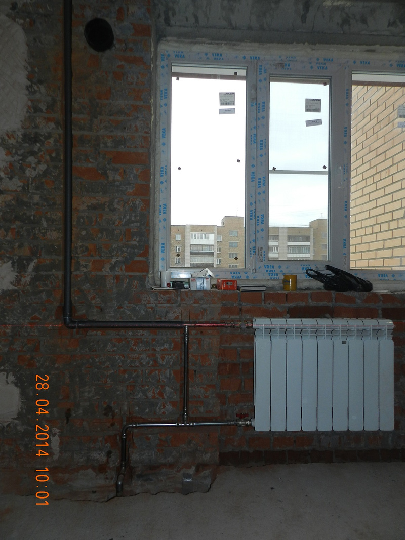

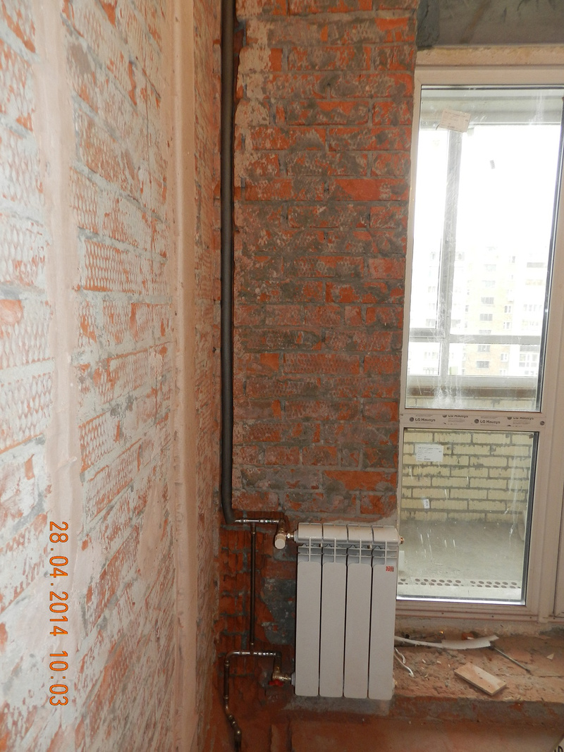

Вот что получилось: все фотографии выкладывать не стал, ввиду ограничения сайта- всего установлено семь радиаторов. Часть из них утоплена в ниши, все трубы спрятаны в штробы и укутаны в теплоизоляцию (на фото предварительный монтаж до опрессовки).
Кто же знал, что он такой ранимый))))
Без сварки всё равно никуда, а при его высоком качестве работ- тем более!
Шикарно!

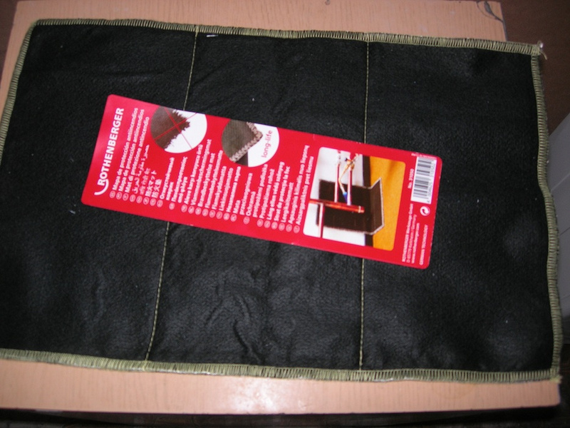

Гратоснимателей иметь лучше два, как и шуруповёрта под них, ибо каждый раз переставлять для внутренней и внешней обработки- та ещё потеря времени. Режется, кстати, по сравнению с медной трубой, раза в три, а то и в четыре дольше, даже электрическим труборезом, причём со значительным усилием на надавливание.

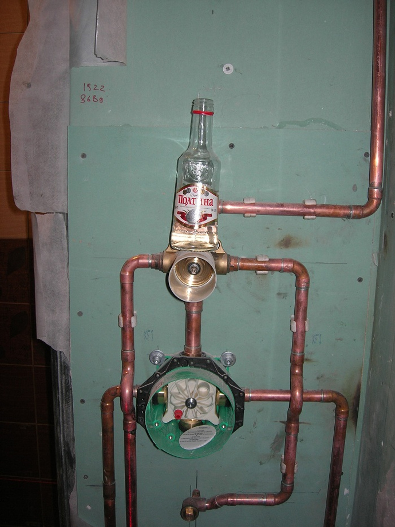

zemlyanin

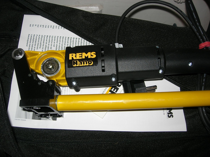

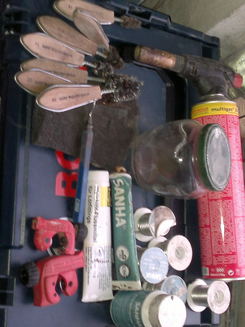

Уважаемые Профи! Подскажите, где в Новосибирске лучше всего приобрести все для пайки медного трубопровода? Или инструмент отдельно, расходники отдельно?
Что то в Фитингвиле, а вообще свой инструмент я подбирал долго и в разных местах)))
Вот далеко не полный набор, на фото не хватает гратоснимателей, труборезов...
Владимир, не могу уснуть....зачем банка среди меди?
ПСы вообще всегда удивляло, зачем в поликлинику добросовестные граждане великой страны приносят по поллитра мо..., иногда аж до краев наливают
Ты не подумай...я так...просто к слову...разговор поддержать
О Вашем инструменте я наслышан, завидую по-хорошему, но я не профи, домашний мастер-любитель. Предстоит ремонт, и в ванной комнате буду трубы менять на медь, поэтому и интересуюсь.
Тогда, для разовой работы, сойдёт любой, даже китайский труборез, самая дешёвая горелка, по одному ёршику 15 и 18 диаметра и наждачная бумага- нулёвка. Внутренний грат можно снимать конусной шарошкой или даже канцелярским ножом.
Спасибо за советы! Приятно, когда профессионалы делятся опытом)

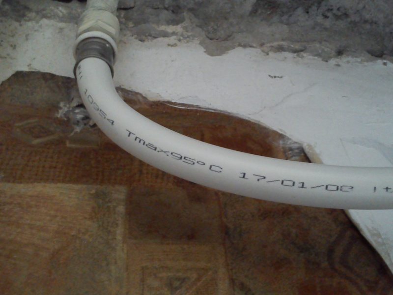

dadmin
Несколько лет назад произвели монтаж отопления у родителей. Но вот появился зять-строитель и сказал, что срок годности системы из таких (или похожих) материалов пять лет (якобы у кого-то прорывало). Сейчас делаем ремонт и думаем, а нужно ли переделывать или нет.
Вопрос к специалистам: Действительно ли срок годности системы отопления из таких материалов пять лет?
Заранее благодарен за аргументированные ответы.

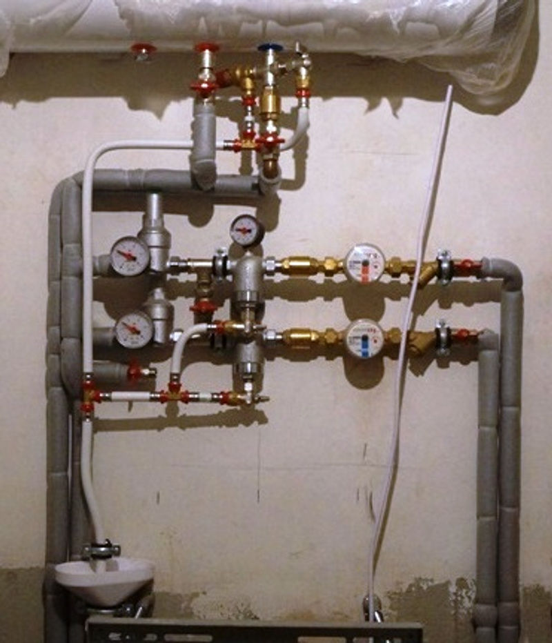

Реджина
Поставили водонагреватель, у него постоянно срабатывает обратный клапан и вода бежит на пол. Подскажите, если поставить редуктор перед обратным клапаном перестанет капать? И если ставить то как выбрать недорогой который подойдет, в инструкции к водонагревателю не написано какое должно быть давление на входе или я не нашла.
bestmaster
Может клапан неисправен? Обычно в комплекте с водонагревателями (особенно дешевыми) очень плохие клапана идут - попробуйте заменить его сначала.
Реджина
Водонагреватель Electrolux 30 литров, не самый дешевый. Когда покупала я смотрела отзывы, что давление воды в наших трубах для них большое и писали про то что они капают. Поэтому я думаю что клапан родной еще один будет точно также течь, а ставить другой - водонагреватель накроется, что еще хуже. Я права?
bestmaster
этот клапан для сброса давления при нагреве, он должен быть отрегулирован на определенное давление при котором срабатывает, но кто этих китайцев знает при каком он срабатывает. Можете купить редуктор на 3 атм. и поставить, если будет также бежать, то и клапан поменяете - а родной он или нет, это не автомобиль, бывает, что неродные запчасти на порядок лучше родных, поэтому лучше проверенной фирмы поставить.
Ваш бойлер имеет максимальное рабочее давление 8 бар. По СНиПам максимальное давление в водопроводной сети 4,5 бар. Тут несколько вариантов:
1. Неисправен предохранительный клапан. Действия - замена на более качественный, лучше скомплектовать отдельно обратный клапан и сбросник на 6-7 бар
2. Давление в системе больше нормативов. Действия - установка редуктора давления или обратиться в организацию обслуживающую ваш дом с претензией.
При установке лучше менять родной предохранительный клапан.
Спасибо большое за ответ! Подскажите, пожалуйста, какие есть марки сбросников на 6-7 бар и как они официально называются чтобы глянуть примерные цены?
bestmaster
FAR FA 2005 121260 предохранительный клапан на 6 атм.
oxygen2610
какие есть марки сбросников на 6-7 барХорошую марку вам выше написали, но если его устанавливать, то перед ним надо поставить обратный клапан. Пример его установки смотрите на фото
Я обычно, включая водонагреватель (подача воды в него и включение на нагрев), открываю выходной кран, т.е. к распределительному коллектору.
Однажды забыл открыть последний, за счёт нагрева воды в малом объеме (читай 50л - водогрейка на 50л) давление повысилось настолько, что сработал клапан.
Если открываю выходной кран, то возрастающее давление поднимается, но не так значительно, т.к. объем системы уже не 50л, а 50л+вся разводка по квартире до смесителей. Итого клапан не капает.
Попробуйте у себя так сделать.
Выходной кран при нагреве открыт, но видимо разводка не такая разветвленная, что это не помогает и клапан срабатывает. После нагрева до заданной температуры клапан капать перестает.
Я почитала уже все что рекомендовали, сделала экономичный вариант - купила прозрачный шланг 8мм, сделала отвод от обратного клапана в бачок унитаза. Там если превысит уровень - вытечет в унитаз. Если будет критично бежать или капать, поменяю сначала клапан, не поможет - буду привлекать тяжелую артиллерию: измерять давление в трубах, ставить сбросники или редукторы.
И еще раз спасибо за ответы! Ситуация для меня значительно прояснилась.

Несколько лет назад произвели монтаж отопления у родителей. Но вот появился зять-строитель и сказал, что срок годности системы из таких (или похожих) материалов пять лет (якобы у кого-то прорывало). Сейчас делаем ремонт и думаем, а нужно ли переделывать или нет.Господа специалисты, отзовитесь !
