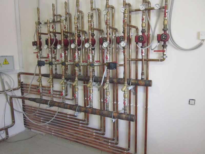

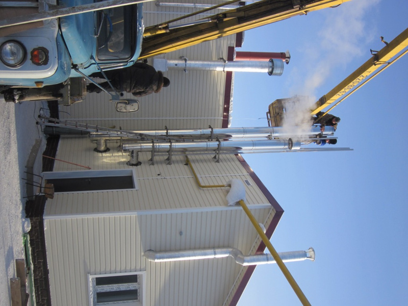

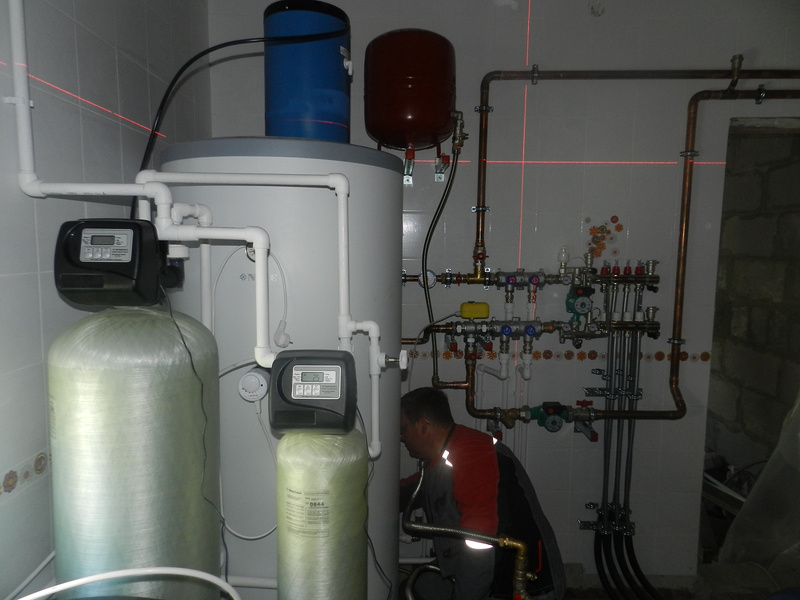

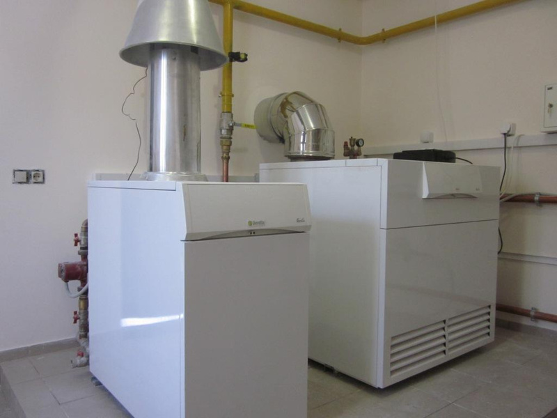

Котельной не похвастаетесь?Ну, вот например. Котельная фабрики фасовки масла. Отопление рабочих пространств - радиаторы, офисная часть - радиаторы + теплый пол, водоснабжение для персонала, технологический теплоноситель для теплообменников плавки масла, технологическая линия горячей воды - залповые потребности 30- литров температурой 50 градусов каждые два часа. Пойдет?
Оговорюсь сразу - руки не мои, я только думаю, решаю, считаю, контролирую исполнение и сдаю. Изредка только шведик или горелку в руки беру, по мелочи помочь, ну или что-нибудь тяжелое подвинуть.
Большой объект. Вопрос - зачем газовые трубы желтой краской изуродовали? Других цветов не было? :))

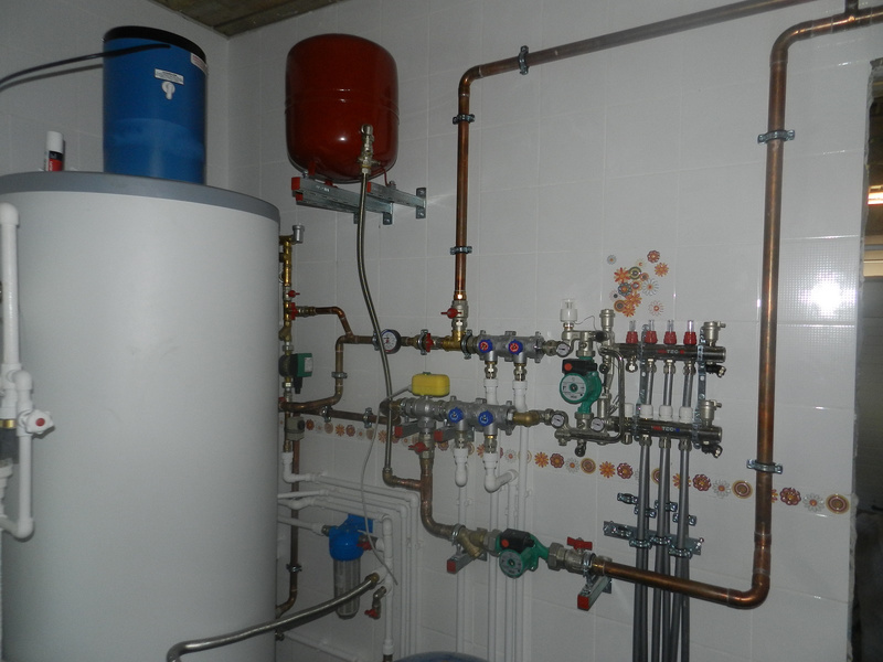

Ну и так уж, к слову, трубы перед коллектором, у Вас не закреплены и держаться только на компрессионных фитингах, что не есть хорошо, и я не побоюсь этого слова- не по фен шую. Я конечно понимаю, что так проще и быстрее, однакоТрубы размещены в стандартном коллекторном шкафу и держатся они не на фитингах, а на собственной упругости, опираясь на бетон, которым будет залиты их нижние вертикальные участки. И будут снаружи закрыты дверкой коллекторного ящика, может и не пофеншую, но зато по СП 41-102-98, "ПРОЕКТИРОВАНИЕ И МОНТАЖ ТРУБОПРОВОДОВ СИСТЕМ ОТОПЛЕНИЯ С ИСПОЛЬЗОВАНИЕМ МЕТАЛЛОПОЛИМЕРНЫХ ТРУБ", который ограничивает открытую прокладку трубопроводов. Прятать надоть, а не только кряпить!![]()

P.s. Медь то на коллекторах пережгли сами? Или исполнители, которых Вы "контролируете"?

P.s. Медь то на коллекторах пережгли сами? Или исполнители, которых Вы "контролируете"? :DДостаточно обидный комментарий, недружелюбный. Из серии - "А вы уже перестали пить коньяк по утрам"
В ответ спрошу - А Вы имели дело с пайкой медной трубы таких диаметров вообще и с твердой пайкой в частности?

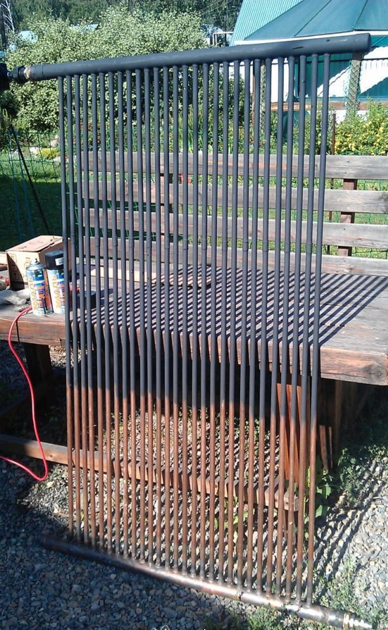

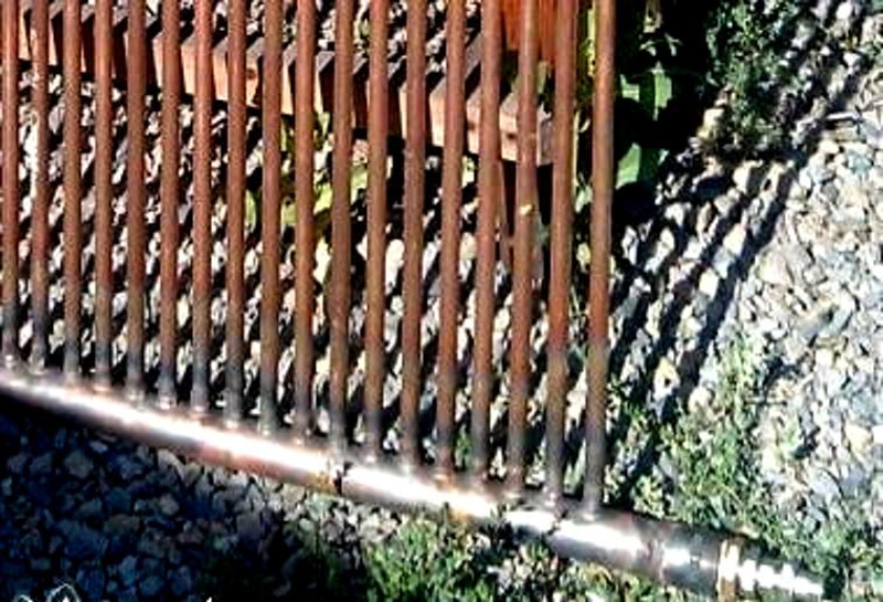

На другом форуме < п.6 > бродит один сварщик, сильно креативный, "изобретатель" диагонального подключения радиаторов и прочих вензелей из труб, вот с ним бы еще принародно пообщаться, поспрашивать, есть ли у него хоть какое-то понимание гидравлики, что в трубопроводах происходит, как там вода течет?:)

Ну и пока теоретики от продаж сантехнки философствуют, мы работаем
Вот и сейчас закончили монтаж отопления и водоснабженеия с обвязкой твёрдотопливного котла , монтажем бойлера косвенного нагрева, 15 радиаторов, электрокотла, системы водоочистки и т.д. в г. Обь по ул Светлая (Геодезия).
Вот и сейчас закончили монтаж отопления и водоснабженеия с обвязкой твёрдотопливного котла , монтажем бойлера косвенного нагрева, 15 радиаторов, электрокотла, системы водоочистки и т.д. в г. Обь по ул Светлая (Геодезия)...мною был дан отрицательный ответ, с просьбой выложить фото котельной именно того дома, где и был раскатан ТП, однако по причинам, от меня не зависящим, вопрос канул в лету!Извиняюсь, как-то я эту просьбу пропустил. Через полторы две недели закончим, будет.

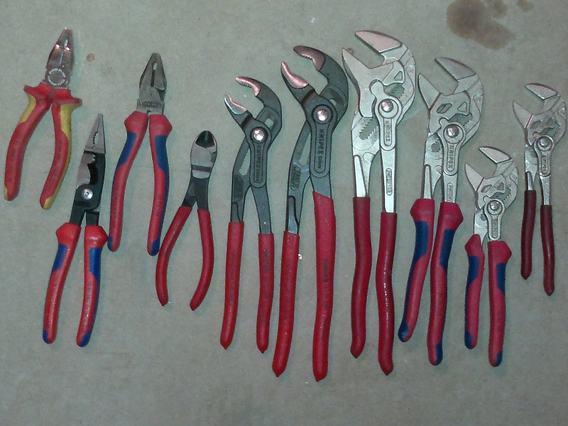

К слову, купите нормальные бокорезы, например, Книпекс, щёлкают на ура не только пластиковые стяжки но и рояльную струну до 2,5мм. Ах, да, Вы же не сами работаете, а только контролируете

Да, обещаное фото коллектора. К сожалению, сфотографированно уже в процессе покраски, не имею привычки все запечатлевать подробно для интернет-отчетов.
Было бы можно, если бы "кто-то" не убрал с сайта фото котеленки с настенником в медной обвязке :ха-ха!У вас вранье уже в систему входит. То пережженная труба, то удаление фотографий на сайте. Обвязка настенника у нас на сайте представленна в единственном, простеньком примере, висит на своем месте, в верхней части страницы. Все больше и больше удивляюсь, что за манеры?
Странно, а как другие то паяют и паяютТак и паяют. На фото зачищеные и чуть ли не полированные трубы. Причем чернота так и не счистилась полностью, ее прекрасно видно в неудобных для чистки местах. Кстати, а почему ссылка на чужую работу? Своих фото нет, с твердой пайкой? Ну так взяли бы кусок трубы, припой, горелочку и продемонстрировали образцовое соединение? Я свою лично работу в твердой пайке легко могу показать, это котельные мне паять недосуг и скучно, а что-нибудь более сложное в свободное время - пожалуйста. Повешу фото в конце страницы, прошлым летом паял солнечный коллектор, твердой пайкой, с отбортовкой и вытяжкой отводов под трубки коллектора. Делался опытный образец, считал себестоимость, трудозатраты, эффективность, для оценки возможности производства.![]()
Будьте так любезны говорить исключительно за себя. Лично я с Вами что либо обсуждать более не намерен: во первых, мне не нравится Ваш тон, во вторых- я никогда не претендовал на проектирование.Чтобы нравился тон, которым общаются с вами, необходимо контролировать тон, которым вы общаетесь с людьми. На что вы расчитывали, после продаванов, детей, тыканий носом и прочих афедронов? Что посеешь, то и пожнешь.
К слову отопление, в т.ч. и эта котельная была спроектирована и укомплектована заказчиком и вашим коллегой за полгода до нашего прихода на монтаж, мною же были внесены лишь некоторые изменения, как то замена стальных труб на обвязке котла на медные, а так же изменена стояковая схема с верхними розливами на поэтажную попутную двухтрубку.Да без проблем. Будем считать, что от схемы элементов обвязки и функционала котельной отмазались. Избавлюсь от лишней писанины и закрою глаза на изменение схемы разводки, при которой надо было пересчитывать гидравлику, слив грязевика, направленный на контактную коробку насоса, установку воздушников и т.п. А вообще, как-то уже начинаю привыкать. Косячная подложка под теплый пол - Ой, это заказчик сам. Косячная гидравлическая схема котельной - Ой, это опять заказчик с поставщиками и проектировщиками. Такие слова слышно регулярно, монтажники валят на заказчиков, автоматчики на монтажников, вентиляционщики на тех и других... Наверное все таки должен за все отвечать один человек, ага? Который и систему расчитает, и диаметры трубопроводов не на глаз возьмет, и элементную схему подберет под нужный функционал и автоматизацию, и монтаж организует и проконтролирует, про свободный отвод от коллектора для теплообменника приточки не забудет, и минимальное сечение приточки в котельную из расчета сжигаемого котлами воздуха заказчику выдаст, с требованием этот приток организовать. А то и вентиляцию заодно сделает, раздел-то один, ОВ. И не станет отмазываться, перекладывая на смежников. Ну да о чем это я. Так не принято. Принято котел подбирать по квадратным метрам и расход солярки считать "из цикла".

К слову, купите нормальные бокорезы, например, Книпекс, щёлкают на ура не только пластиковые стяжки но и рояльную струну до 2,5мм.Спасибо, я как-то далек от настройки роялей и монтажа струн для них. А дешевые ножницы с длинными зубьями, которыми удобно захватывать кончик хомута не целясь, и с храповым механизмом кусают хомуты просто отлично.
Но попытка диалога, советов по применению инструмента и т.п. приветствуется, это несомненно.

...А дешевые ножницы с длинными зубьями, которыми удобно захватывать кончик хомута не целясь, и с храповым механизмом кусают хомуты просто отлично.В качестве налаживания отношений могу дать попользоваться, и Вы поймёте разницу.
