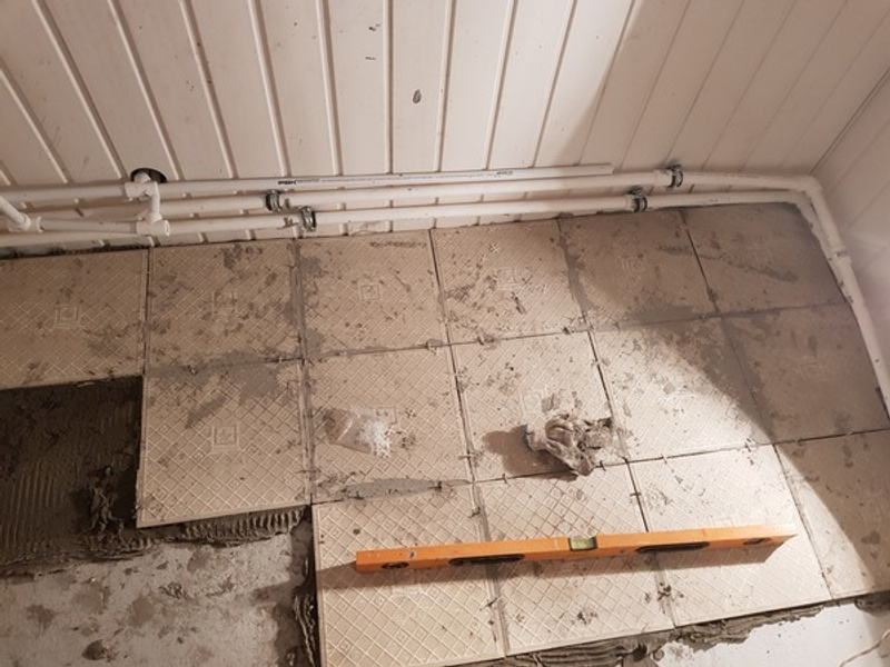

Пардон, а зачем Вы ее вверх ногами клеите?
Дизайнер чудит. Вы же видите, там дизайнерская уникальная отделка по высшему разряду!
Это не у меня. Фото с инета.
Но как можно было так додуматься!?
возможно это "ЫнжИнер" имеющий много бесплатной плитки и использует "данную методику" для поднятия пола на 5-10см без стяжки....
PS делал подобную стяжку в сталинке . правда из обрезков керамогранита (2 или 3 слоя), а потом чистовая отделка тоже керамогранита...
