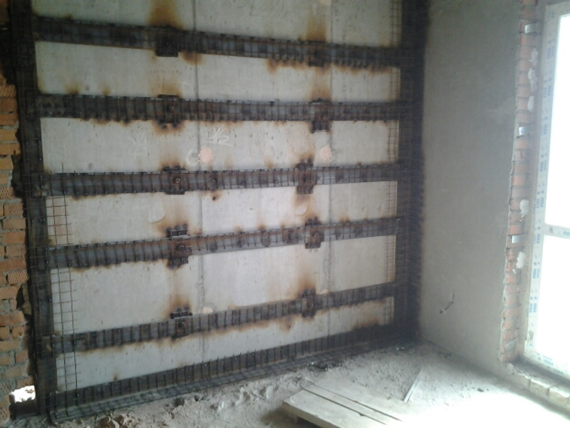

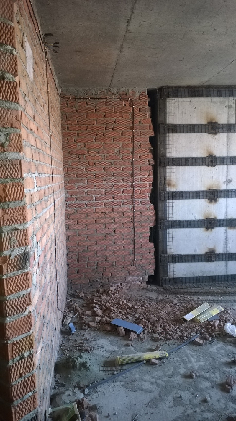

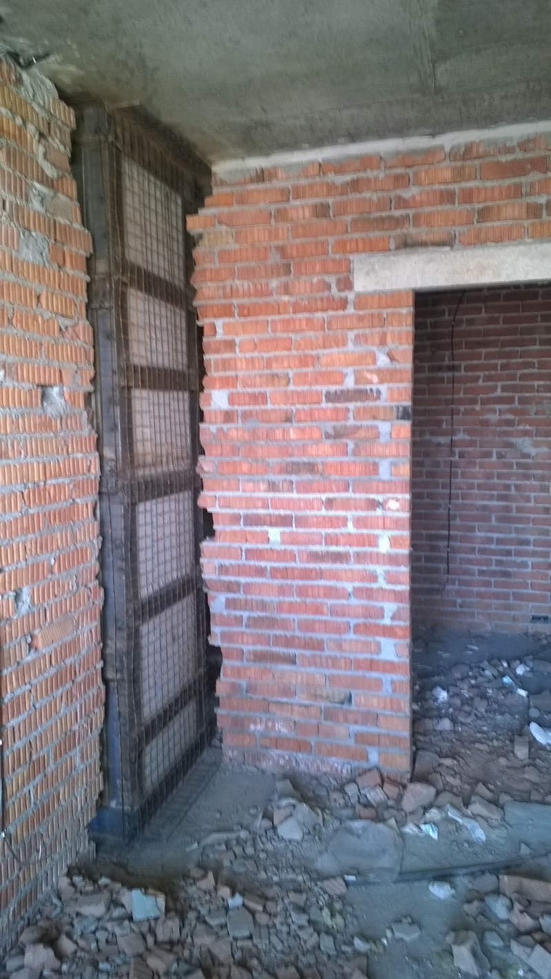

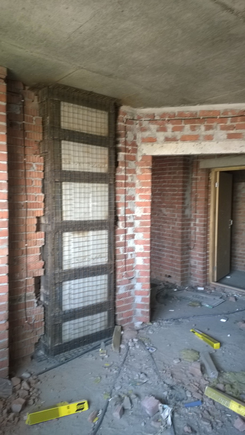

Здравствуйте. Проживаю в Иркутской области. Инвестором являюсь с 2006 года. К сожалению в Новосибирск смогу приехать только в конце августа.
Если будет возможность пришлите, пожалуйста, фотографии усиления несущих элементов каркаса. Постараюсь определить степень несоответствия. Особое внимание обратите на наличие элементов усиления
с 1 по 5 этаж, т.к. здесь возникают самые большие усилия от вышележащих этажей.
И, пожалуйста, напишите о результатах вашего посещения СЭФа.
larisa_1964
Это стена, примыкающая к жилой части дома. Подобные конструкции и в трехкомнатной квартире, где стена общая с лестничной. Еще где-то-уже не помню. Железо очень толстое, примерно -3 -5 мм. В пятницу вышлем.

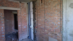

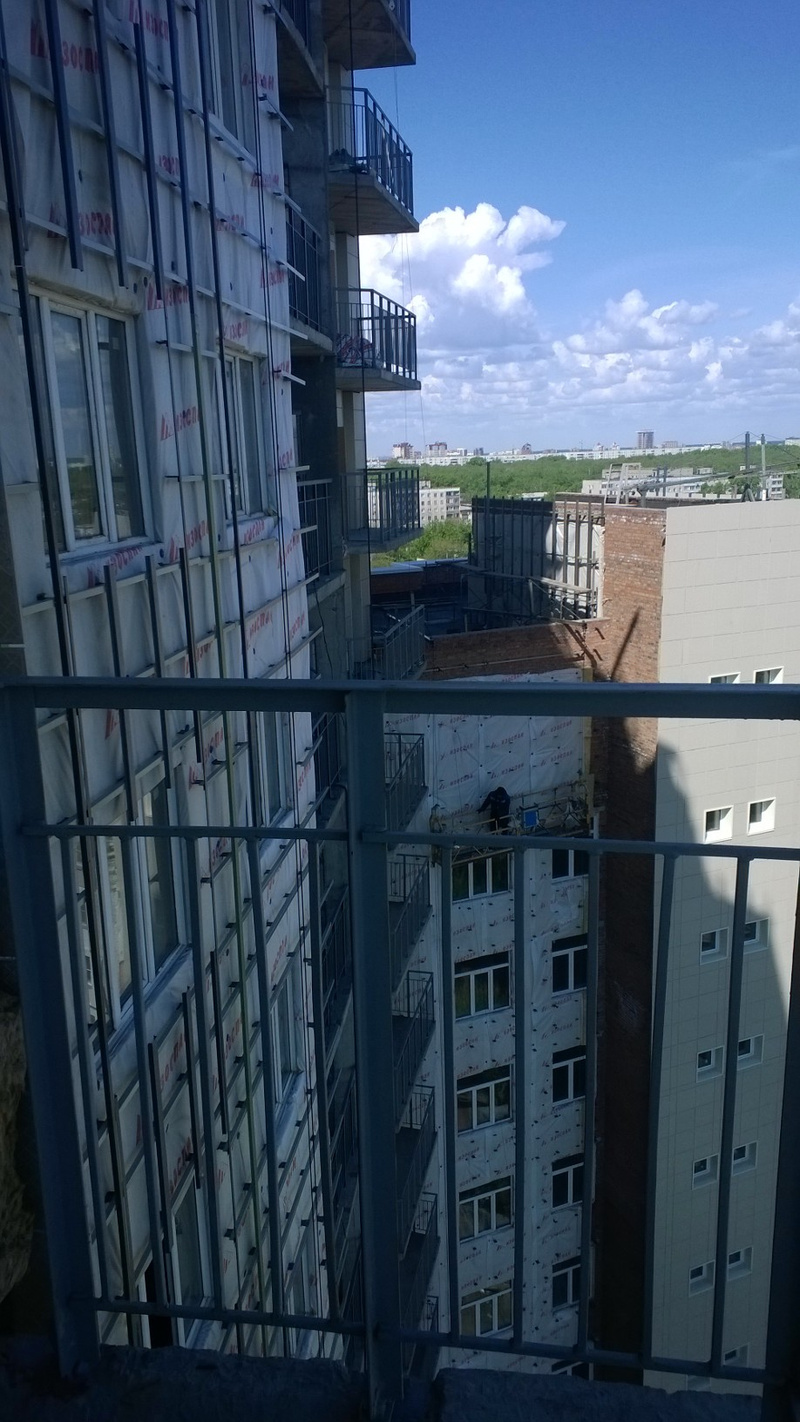

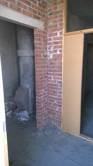

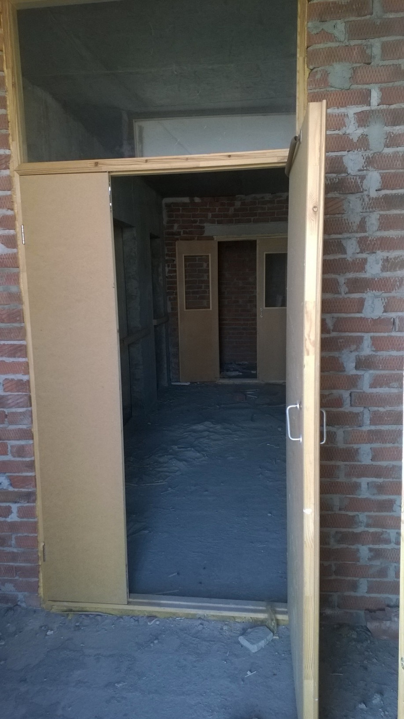

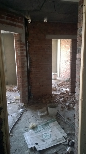

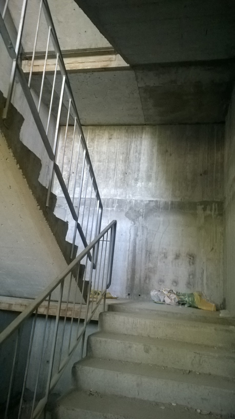

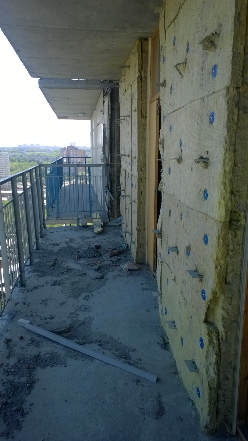

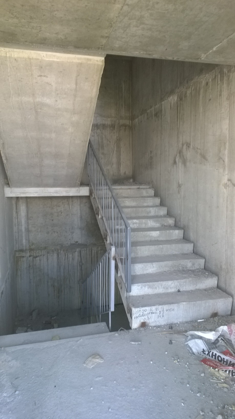

Ого давно я не открывал форум. А тут такое. Короче я тоже приду в пятницу. Вчера сходил на стройку вот фотки. это 14 этаж, подъезд примыкающий к стене сданной очереди.
Спасибо Вам за фото..я конечно плохо разбираюсь в степени готовности, но на мой взгляд еще ого-го сколько делать...Очень печально((( надеюсь, наша встреча в пятницу хоть что-то решит!
larisa_1964
Да в том -то и дело, что не так уж и много! Заштукатурить подъезд! Все уже подведено и проведено.... Значит проблема в чем-то другом, что и настораживает. С апреля не могли заштукатурить....?

Фасад почти готов и похоже фасадчики работают. Почти уверен что проблема в деньгах, вообщем готовимся к "завтра" и еще раз по письму- все вопросы или еще что нибудь добавим?

artebon
Железные конструкции может есть, а может нет, внутренний подъезд по 5 или 4 этаж (не помню) квартиры заштукатурены. вроде ровно всё.

Посмотрел фотографии, сделанные artebon-ом. Судя по внешнему виду несущего железобетонного элемента (называется пилоном), он находится во вполне нормальном состоянии. Обычно подобные элементы усиления (обоймы), ставятся в случаях недостаточной несущей способности элементов. Визуальным признаком этого являются вертикальные микротрещины в бетоне (на фотографии их разглядеть не получится). Соответственно, чем шире трещины, тем хуже. Обойма необходима для предотвращения их дальнейшего раскрытия (она стягивает пилон).
Это могло произойти, по моему мнению, в трех возможных случаях:
1. Эти веселые люди заморозили бетон в процессе его схватывания;
2. Класс бетона по прочности не соответствует проектному;
3. Армирование элементов (особенно поперечное) не соответствует проекту.
Прошу по возможности проверить мои предположения (запросить у производителя работ акты на скрытые работы и акты на приемку материалов; осмотреть железобетонные элементы на наличие вертикальных или наклонных трещин).
