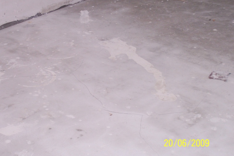

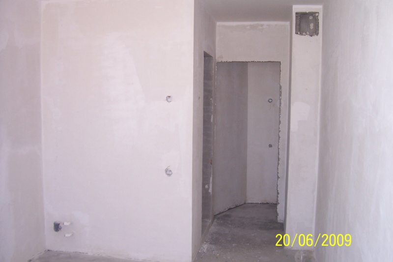

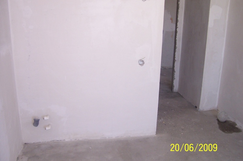

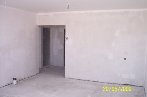

Пытался в субботу принять свою квартиру в 14 доме. Опять косяк стяжки, ну на этот раз уже поменьше. Надеюсь с третьего раза принять, как устранят этот косяк.

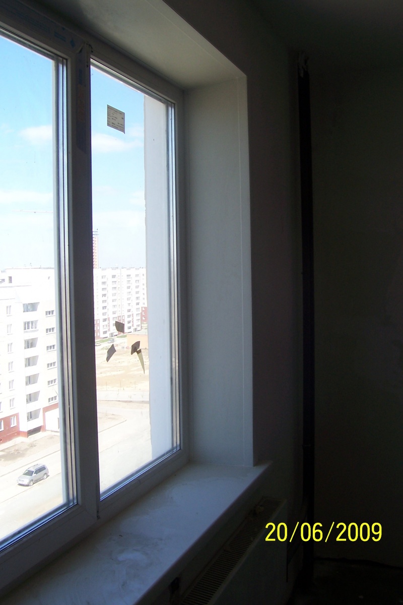

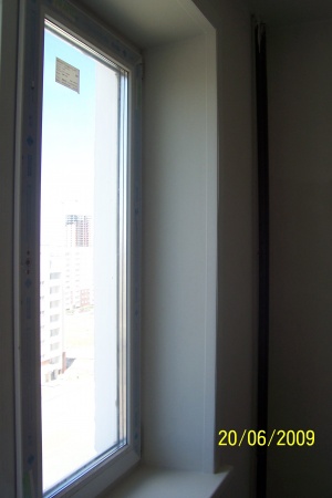

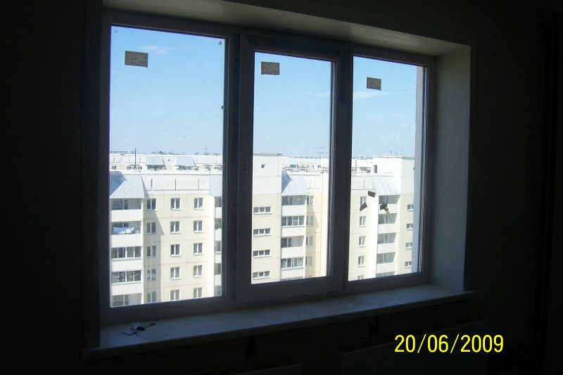

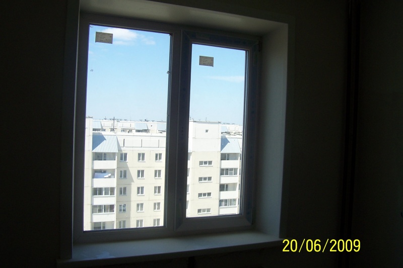

Ну, небольшой фотоотчет, если кому интересно. Это окно комнаты, уже со сделанными откосами и подоконниками.
инвесторъ1
Это тот самый косяк стяжки. И вот такая фигня через всю комнату полосой шириной в метр. В общем квадрата четыре.

Оно же! Откос и подоконник. Сделано аккуратно, но все впечатление смазывает не срезанная пена и торчащий кронштейн.

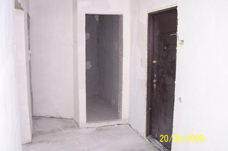

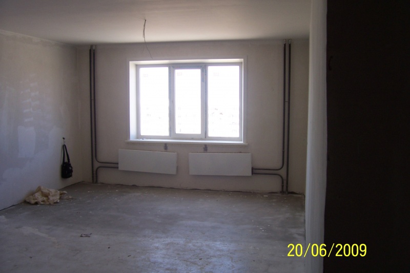

Это вид из гардеробной. Слева вход в комнату, прямо-вход в ванную и проход в сторону туалета и кухни, справа входная дверь.

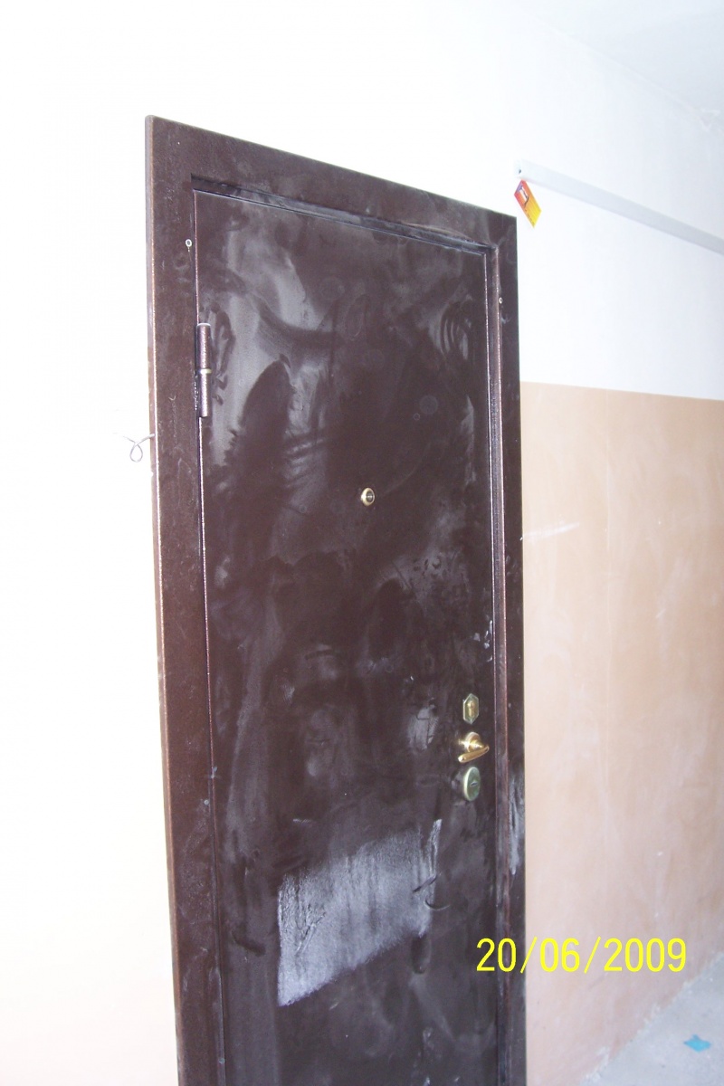

Блин! Одна фотка не прикрепляется! Дверь изнутри.

Стяжку-разливайку видимо всё время переразбавляют водой, у меня тож был такой момент когда-то, она в некоторых местах как яичная скорлупа крошится.. С другой стороны там где отковырял и разлил в эти места погуще - всё прочно, но стыки уровней могут получиться. Я пожалел, в одном месте у меня почти бугорок, не стесал его как надо. А на тех местах где оставил треснутый пол - под линолиумом ничего не скрипит, не хрустит, не рушится вроде - всё ровно. Да, пропитал его укрепляющей перед линолиумом.

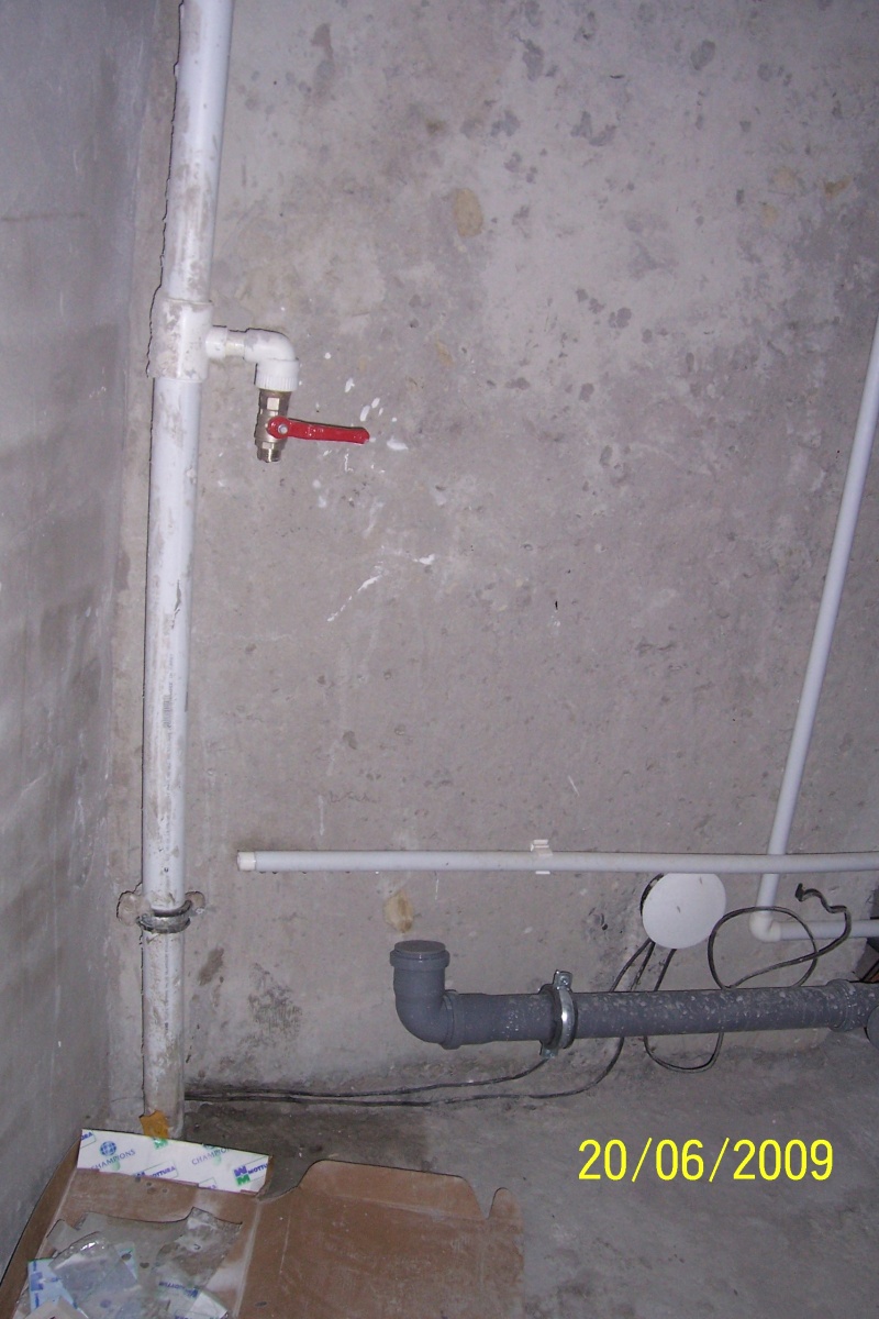

54 кв? А как Вам эта ванная? Фотки хоршие, всё понятно по ним.
инвесторъ1
Да, 54 м. кв. А тому, кто эту ванну проектировал нужно в голову гвоздь забить! Часть стены, где дверной проем, до скоса, буду убирать, потому-что смысла в этом аппендиксе нет, только лишняя трата стройматериалов, да и коридорчик пошире будет.
