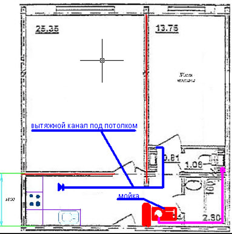

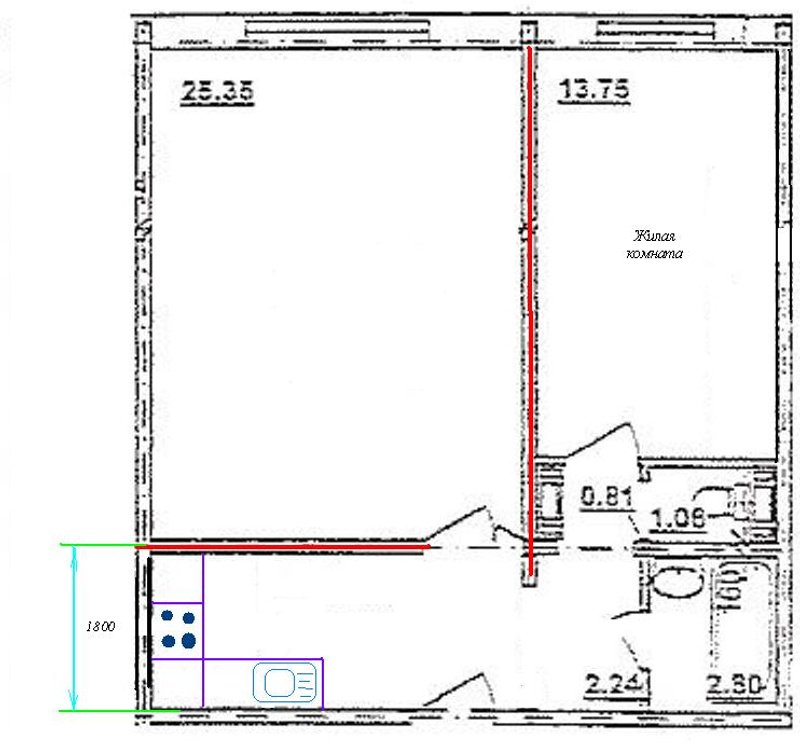

попробую, т.к. не знаю еще как это сделать...я вот тоже озадачился этой проблемой. Тоже оденрка и тоже хочется кухню перенести в коридор, а из кухни сделать комнату. Пока не очень ясно, как переносить канализацию и трубы. Куда прятать все эти трубы. Даже если получиться договориться о такой перепланировки.
мне сказал "мен" из Соболя, что в принципе это возможно, только официально не оформить. А жить в одной комнате четверым - тоже не выход
да закону то ваша идея не противоречит, только с канализацией будут большие проблемы исключительно в плане "выполнения согласно норм", вы просто не сможете водоотвод организовать...
Чисто теоретически это возможно. Но: нужно каким-то образом "тянуть" воду (это с сантехниками консультируйтесь). Это будет не кухня, а кухня-ниша. То есть олноценной кухни у Вас не будет. Поэтому, в случае вашего обращения куда-то в банк, например при передаче квартиры в залог, или какие-нибудь другие экономические операции с недвижимостью (не оч разбираюсь), у банка могут возникнуть вопросы и они могут вам отказать.
противоречит СНиПам - нет естественного освещения
как раз это меня совсем не беспокоит. возможность продать впоследствии с такими переделками - это вопрос!

противоречит СНиПам - нет естественного освещенияа ведь и правда
я думала про это, если все-таки сделаем кухню в коридоре, то в "спальне" хороший, большой, возможно угловой шкаф-купе поставим. вместо гардеробной.
а вообще, как Вы думаете, лучше кухня без окна или спальня без него же?Если спальню использовать только по назначению (в смысле, спать) тогда и без окна можно обойтись. А можно двухъярусную кровать поставить (2 спальных места), чтобы спать, а на день, чтобы отдохнуть можно диванчик в кухне поставить, т.к. она довольно просторная. А ещё можно вверху маленькое окошечко проделать а-ля окошко между с/узлом и кухней в хрущёвке. Но это так, как вариант.

с окошком не все так просто, а вот вентиляция принудительная там необходима будет...
про принудительную вентиляцию я слышала, только понятия не имею, что она из себя представляет!

Мы не будем полагаться на случай!))) Давайте пойдем логическим путем. Открываем СНиП 2.08.01-89 и читаем: "Примечание. Допускается проектировать без естественного освещения кухни-ниши в жилых ячейках общежитий (не более чем на две комнаты) и в однокомнатных квартирах типа IА (см. табл. 5) при оборудовании их электроплитами и искусственной вытяжной вентиляцией." Теперь смотрим т.5 "Типы квартир по числу комнат и их площади (без учета площади балконов, террас, веранд, лоджий, холодных кладовых и приквартирных тамбуров) в домах жилищного фонда социального назначения рекомендуется принимать согласно табл. 5" Там максимальная площадь однешки 28м2. Но ключевое слово здесь РЕКОМЕНДУЕТСЯ(!!!)противоречит СНиПам - нет естественного освещенияа ведь и правда![]()
Поэтому, я думаю, можно кухню-нишу сделать в коридоре, но квартира будет НЕПОЛНОЦЕННАЯ

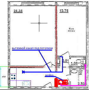

Ну если обстоятельства вынуждают забить согласование перепланировки, я бы мойку рядом с ванной установила, канализация съест очень много высоты если тянуть ее туда куда вы решили ставить мойку, рабочий уклон канализации должен быть не менее 2 см/на м трубы, в вашем случае длина трубы около 6 м, то есть высота канализационной трубы у мойки над полом должна быть не менее 12 см + сама труба канализации 50 мм в итоге получаем высоту на которую следует поднять пол в коридоре - около 20 см без учета толщины самого пола, высокая на самом деле ступенька получится. Такой вариант дизайнеры не оценят конечно, но зато с инженерной точки зрения полегче будет, да и демонтировать все это без проблем если что

Если руководствоваться СНиП 31-01-2003, то там для кухонь-ниш вообще естественное освещение не предусмотрено.
5.7. В однокомнатных квартирах допускается проектировать кухни или кухни-ниши площадью не менее 5 м2.
9.12. Естественное освещение должны иметь жилые комнаты и кухни.
Так что еще легче. Минимальная площадь квартиры, в которой допускается размещение кухни-ниши, не указана. Главное, осуществить это технически
Мойку оно конечно проще здесь смонтировать, но не набегаешься каждый раз из кухоньки (холодильника, стола и т.д.) для помывки к мойке. Так что это не оч удобно. В таком случае вообще можно пользоваться раковиной в ванной комнате.
Если руководствоваться СНиП 31-01-2003, то там для кухонь-ниш вообще естественное освещение не предусмотрено.О если я правильно поняла, то нет запрета на такую переделку? И если трубы будут ч/з коридор проходить? Коридор же не жилая комната
Так что еще легче. Минимальная площадь квартиры, в которой допускается размещение кухни-ниши, не указана. Главное, осуществить это технически![]()
я не архитектор, а они говорят что в данном случае для экспертизы кухня-ниша будет = кухня по вопросу освещенности... может у кого и другие примеры конечно есть...
думаю, что так все-равно будет комфортнее, чем всем в одной комнате толкаться... возможно и ошибаюсь...
думаю, что так все-равно будет комфортнее, чем всем в одной комнате толкаться... возможно и ошибаюсь...я тоже к этом склоняюсь, лучше уж побегать до ванной, если мойку не удобно ставить, чем жить толпой в одной комнатке.
Все-таки кухня большая - у меня сейчас в хрущевке маленькая комнатка меньше.
а комфорта и уюта так хочется! и когда на большее количество комнат день будут - неизвестно! может и не будет совсем...
