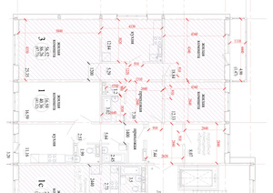

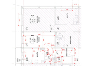

Кто нибудь может поделиться более подробной планировкой 3-ки 87 кв.м.????? типа этой или ссылку киньте.

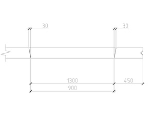

Сегодня общался с проектной организацией (которая разрабатывала для Дискуса дома) на тему соединения подсобки и спальни 12м от 87м квартиры. Вообщем это возможно с рядом нюансов.
rus_summer
Основные проблемы: проем можно сделать довольно небольшой (но для двери вполне хватит) и помещение нельзя будет перевести в жилой фонд.
rus_summer
+естественно нужно иметь проект на эту перепланировку.

какой ширины проем можно сделать?
Это все нюансы?
Это все нюансы?

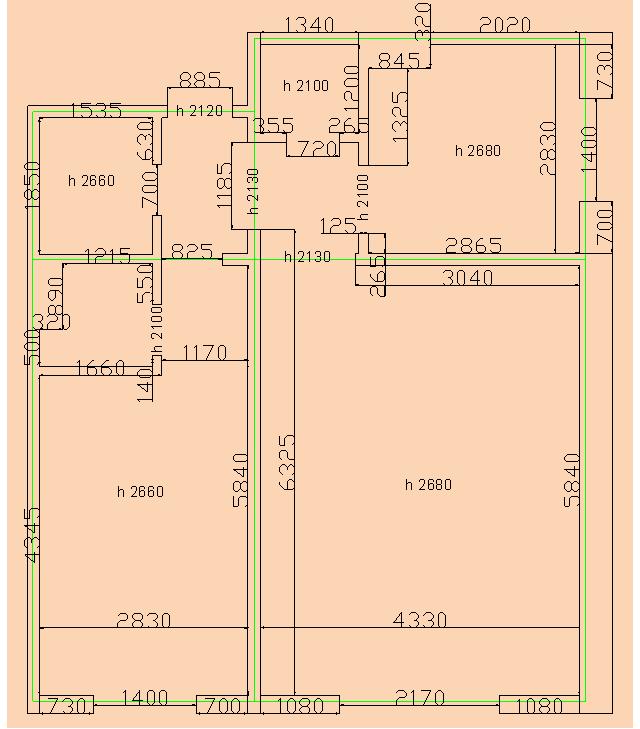

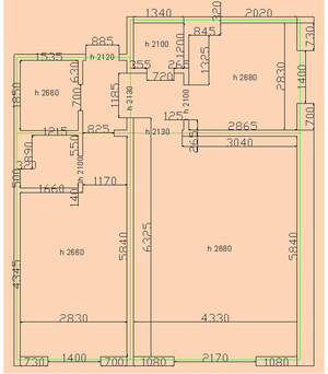

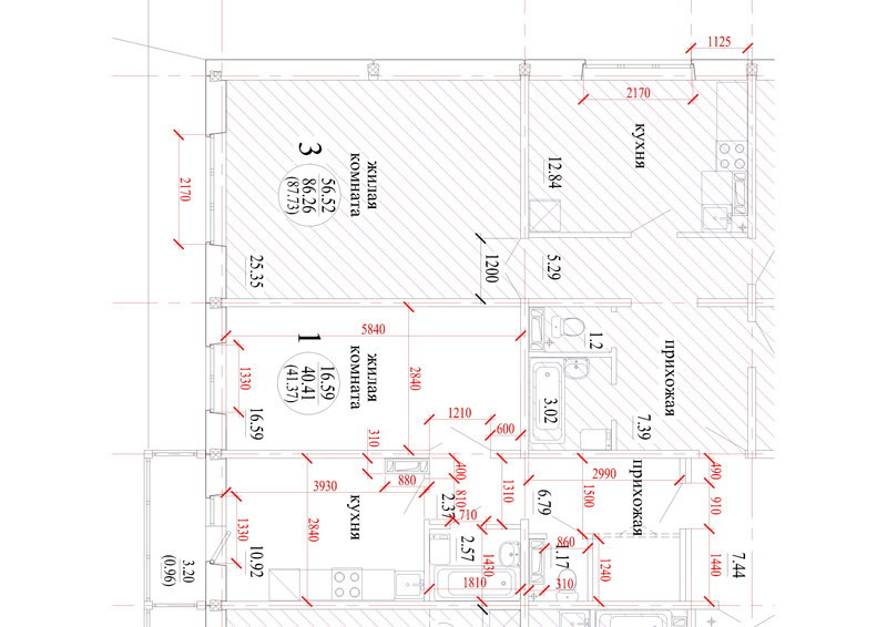

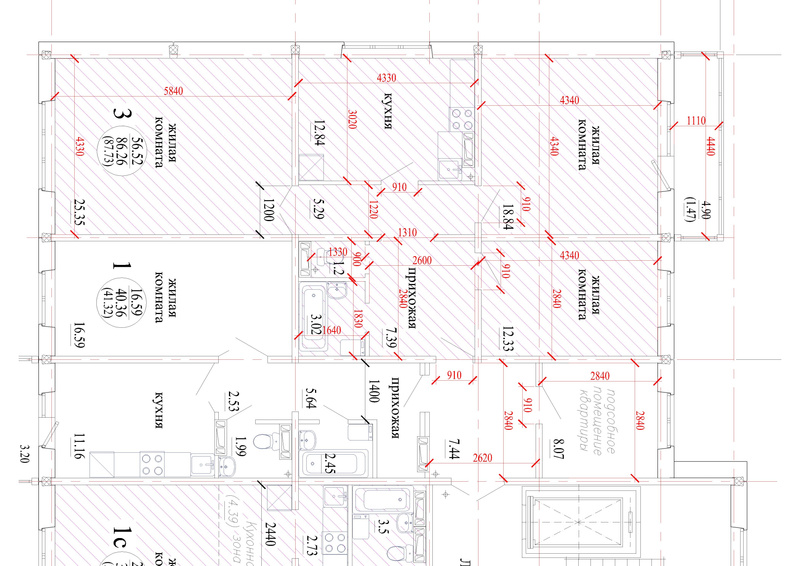

спасибо, но мне нужны размеры стентакой план устроит? стены внутренние железобетонные - 16см толщиной, остальные - 10 см, наружные - 40 см.
да да да, спасибо большое, то что нуна.
а может у кого то есть подобный план для 1ком.квартиры?спасибо, но мне нужны размеры стентакой план устроит? стены внутренние железобетонные - 16см толщиной, остальные - 10 см, наружные - 40 см.
rus_summer
Для полного счастья не хватает размеров и расположения окон и расположения дверей.
Eвгений
окна в трешке - по центру панелей, размеры дверей вроде были там...
rus_summer
Спасибо вам огромное от всех владельцев 3к87м
А еще такой вопрос: эти размеры сняты с реальной квартиры? Или с чертежей?
Eвгений
с чертежей. Реальная квартира - +-5см... В основном - совпадают.
Вижу расхождение - на чертеже в 3-ке 87м у маленькой комнаты дверь в углу, а в реале посередине. Лучше бы в углу...

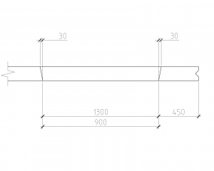

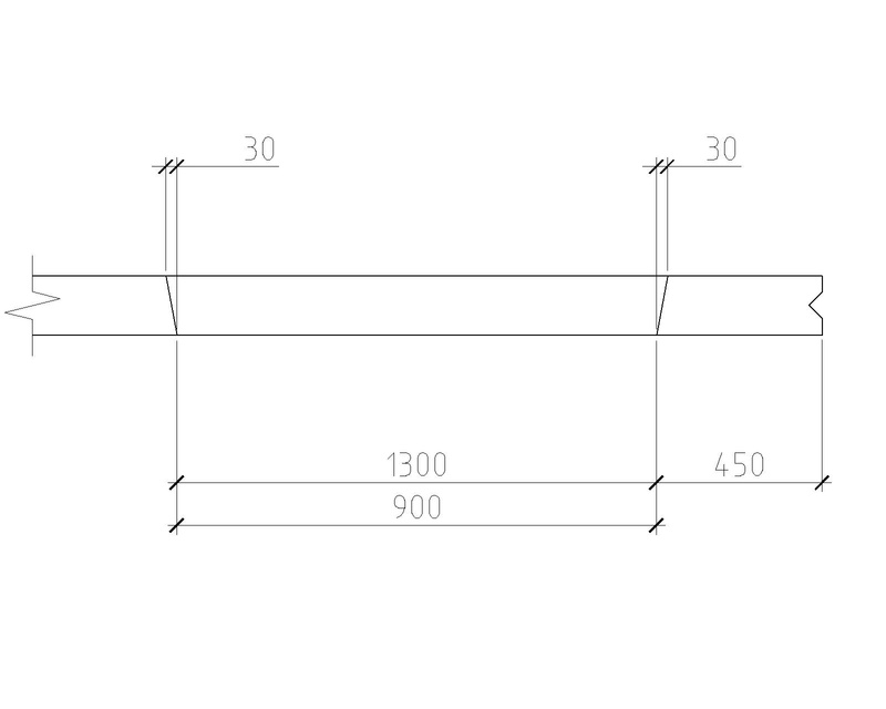

точно, ошибочка вышла.... На строительных чертежах она шириной 1,3 метра и ровно посередине...

PS Вообще чертежики то не соответствуют друг другу. Размеры некоторых дверных проемов +/- 16 см
Придется все таки самому с рулеткой ползать.
umka777

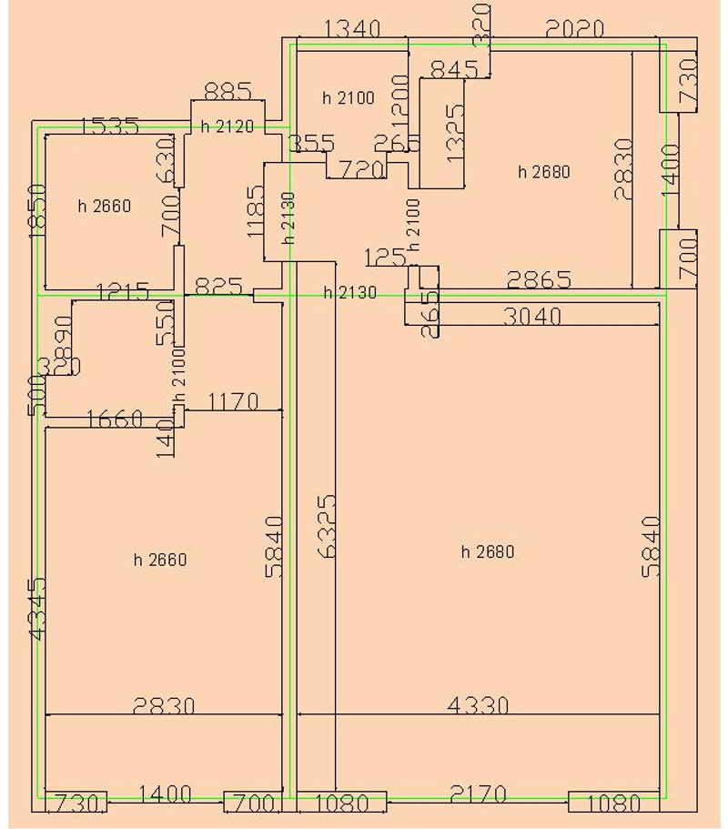

У меня нет Дискусовских проектов. Я был в широтном доме, промерял всё сам, но вы конечно перепроверьте.
Eвгений
спасибо за замерыспасибо, но мне нужны размеры стентакой план устроит? стены внутренние железобетонные - 16см толщиной, остальные - 10 см, наружные - 40 см.
Всем пожалуйста, предупреждаю что замеры - с чертежей, то есть в идеале... В реале как оказалось стены могут подвигать вправо-влево на 5 см
