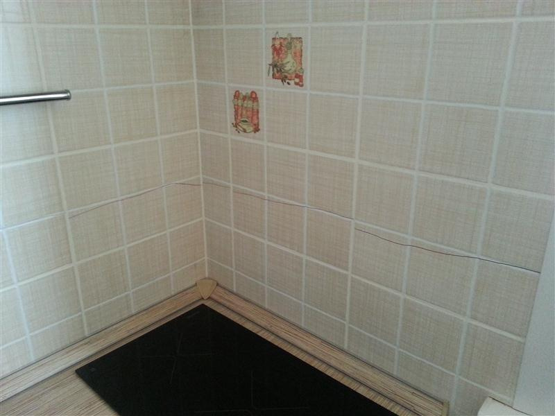

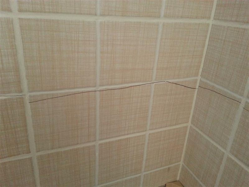

А у меня беда (лопнул) на кухне кафель. стена граничит с лоджией и лифтовым коридором. Вот даже не знаю что и делать. Плитка лопнула по середине весь ряд по горизонтали 2,5 метра.
Dachnik_23
Да беда, вот это и трещат эти листы гвл которые на стене они все рвут.. Называется на сваях дом меньше садится .. А толку спасибо см что нам сделать стены из гвл что обои рвутся и кафель трещит теперь

... листы гвл которые на стене они все рвут ...
ГВЛ или СМЛ?
Agarus
Вроде гвл.точно не скажу . Хотя хрень редки не слаще

у нас тоже кафель лопнул на кухне((( сходили к управляющему, составили Акт, он отправил это застройщику... что дальше будет не знаем, что с плиткой делать и кому что предъявлять непонятно
AnastasyaA
Это конечно плохо, но скорее всего застройщик скажет, вы знаете что дом усаживается и это последствия . А что эти листы нам все рвут и не подсказал нам не кто что их надо обшивать гкл чтоб такого не творилось это да , но опять же человеческий фактор . Мы наверно можем только к застройщику писать и писать , особенно что они плохо про пенили стены пенобетоном этим гребанным.. :а\?:
Напишите чем дело потом кончится.. У вас думаю много кто захочет сами написать свои претензии застройщику по качеству ...
