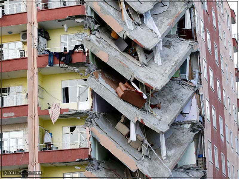

Добрый день!
Прошу Вас и других владельцев квартир в панельных домах, не допускать штробление несущих стен (даже вертикальных штроб), кто его знает как поведёт себя нагруженная стена при ослаблении, даже если штроба не глубокая (1-2см), в любом случае арматуру вы оголите.
Я для выхода из этой ситуации для прокладки кабеля буду выполнять штукатурку на стенах толщиной 2 см. с разводкой по потолку. Плюс стены граничащие с соседями у меня будут зашиваться ГКЛ с шумоизоляцией, в данные стены так же можно спрятать кабель. Трубы в ванной и туалете также будут зашиваться без штробления в короба и стены из ГКЛВ.
И немного страха нагоню))
Настоятельно рекомендую к прочтению ниже приведённые статьи, для всех кто хочет делать ремонт в панельном доме:
Убийцы панелек / Электрика в панельных домах – это чревато!
Убийцы панелек: Что в лоб, что по лбу!
Для тех, кто читать не хочет, резюме:
1. Нельзя изменять несущие стены (вырезать проходы на кухню из гостиной и т.д.)
2. Т.к. наш дом панельный, все стены являются несущими. А которые не несущие, те выполняют роль поддержки, и их тоже нельзя трогать.
3. Нельзя делать горизонтальные штробы
4. Нельзя делать штробы в перекрытиях (и на полу, и на потолке)
5. Нельзя расковыривать швы между плитами.
6. Если ваши рабочие говорят, что все это можно и "ничего еще не упало", шлите их куда подальше.
Если нужно проштробить стену горизонтально или перекрытие, есть только один вариант: намазать штукатуркой и вырезать в ней (на пол, соответственно, стяжку).
Да, панельное жилье более доступно, но накладывает определенные ограничения. Пожалуйста, не нарушайте эти пункты, пусть наш дом простоит дольше и не будет признан аварийным, все же за квартиру уплачено немало.

Masterden777
Естественно написано не про гипсокартон.
Но, у Дискуса есть перегородки из других материалов помимо гипсокартона (из чего у вас в квартире будет я не знаю)
Например, судя по фото ниже ж/б конструкция дома №4 по размерам дверного проёма перегородка сан узла, явно не из ГКЛ?
bonanza
Не несущие, они по моему на то и есть НЕ несущие - что не оказывают никакого влияния, для возможности варьирования планировки.
Если ЭТО, что у вас на фото трогать нельзя будет - то так и будет обозначено как несущая стена, вот и всё.
