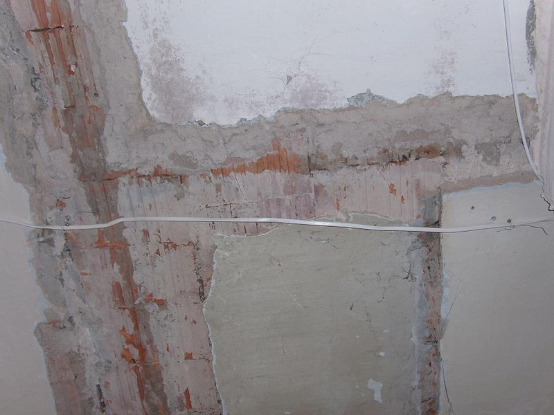

Не так давно я стал обладателем квартиры в сталинке. 4-х этажное здание 59-го года, у меня последний этаж. Междуэтажные перекрытия - железобетонные плиты (поднимали пол-видели). Парадокс заключается в следующем- над нашей квартирой нету ни плит перекрытия, ни деревянных балок. Лежат ряды керамического пустотелого кирпича на растворе. Как вы прокомментируете данное явление? Не опасно ли жить в такой квартире?

Не так давно я стал обладателем квартиры в сталинке. 4-х этажное здание 59-го года, у меня последний этаж. Междуэтажные перекрытия - железобетонные плиты (поднимали пол-видели). Парадокс заключается в следующем- над нашей квартирой нету ни плит перекрытия, ни деревянных балок. Лежат ряды керамического пустотелого кирпича на растворе. Как вы прокомментируете данное явление? Не опасно ли жить в такой квартире?Опасность может представлять не конструктивное решение перекрытия (по всей видимости арочного типа), а состояние несущих конструкций. Есть сомнения в том, что их состояние удовлетворительное - заказывайте обследование.
А как это выглядит? Увидеть бы на картинке. Просто интересно как это устроено.
Ага. Сначала увидеть на фотографии. Потом вживую. Потом потрогать/разобрать. Любопытство это вещь такая - затягивает...
Да не, меня бы устроило даже на словах если хорошо объяснят.

А как это выглядит? Увидеть бы на картинке. Просто интересно как это устроено.Штукатурку на потолке вскрывали в нескольких местах в разных комнатах, где-то сверлили для пропуска проводов, результат один - над всей квартирой лежит кирпич, причем, как он держится - одному ему известно. Фото ниже.

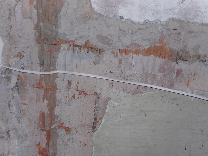

Штукатурку на потолке вскрывали в нескольких местах в разных комнатах.....Это у вас потолок такой??
Вечером позвоню тестю, он у меня каменьщик, спрошу как такое может быть...
просто больше недели прошло, а нам там страшно...В таком виде все это простояло лет этак ....
Если ничего существенного не раскурочили, то отчего посыпется именно сейчас?
Кстати, а у соседей спрашивали?
Здесь вспоминается призказка "упадёт кирпич на голову прямо в спальне".

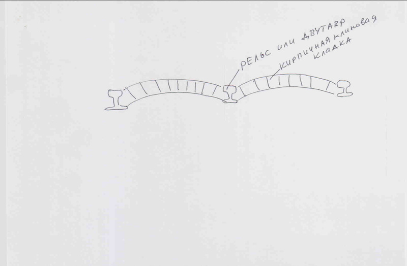

Если у вас перекрытие в виде пологой полуарки - то тогда оно как на присоединенном файле.
Такие перекрытия делали в начале 20 века. И ничего в них страшного нет. Достаточно прочные и несущая способность у них повыше, чем у современных зданий.
По лету было обследование одного памятника архитектуры в центре города, здание 1901 г. постройки. Там точно такие же перкрытия. Расчетная нагрузка на 1 м2 - более 1000 кг.
Если у вас перекрытие в виде пологой полуарки - то тогда оно как на присоединенном файле.В том то и дело что арки там и в помине нету, надеемся что это уже отстояло полвека и ещё отстоит, и верим в то что натяжной потолок выдержит пару кирпичей если упадут...
честно говоря, с плоскими перекрытиями из кирпичной кладки не сталкивался ни разу
про сводчатые еще мог рассказать....
