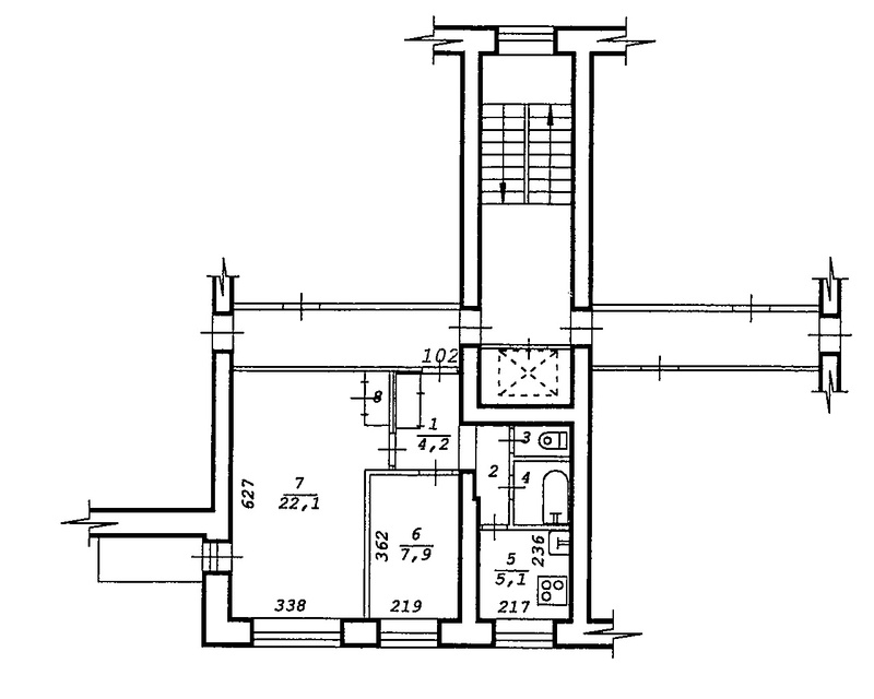

Подскажите, где быстро и недорого можно заказать проект перепланировки квартиры?
Здравствуйте, уважаемые!
В процессе ремонта снесли 2 кладовки, возвели несколько ГКЛ перегородок и развернули ванну на 180 гр. Для наглядности показал изменения на рисунке. Есть желание все это дело узаконить. Квартиру продавать в ближайшее время не планируем, но считаю необходимым иметь на руках правильные документы, на всякий случай. Буду премного благодарен, если кто-нибудь из Вас перечислит последовательность посещения всех необходимых инстанций для решения моего вопроса.
Заранее спасибо!
Заранее спасибо!
1. БТИ
2. Проектная мастерская
3. Администрация округа.
4. Суд
5. БТИ
6. УФРС
4. Суд
5. БТИ
6. УФРС
Тут можно усмотреть уменьшение жилой площади, что не одобряется) возможно, как встроенный шкаф оформить надо. в любом случае, обращайтесь в проектную мастерскую, затем в администрацию, затем в суд и бти.

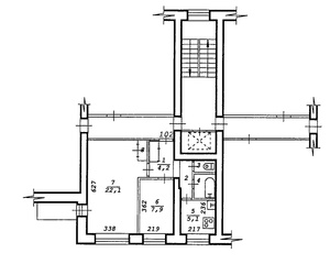

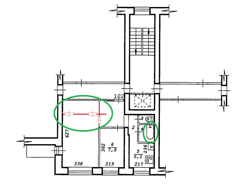

Здравствуйте, уважаемые!Здравствуйте,
Заранее спасибо!
Подвожу итоги, возможно кому-нибудь пригодится данная информация. В виду того, что в квартире по сути снесли 2 кладовки и возвели несколько ГКЛ перегородок, решил все-таки попробовать обойтись без суда)) Нашел проектную организацию, которая не выезжает на объект, скинул им по почте все замеры и изменения, стоимость проекта составила 3000р. Далее передал проект на согласование в администрацию р-на. Ч/з 2 месяца получили разрешение на перепланировку - в гости не приходили
. Сейчас получаем новую технику в БТИ (~2500р) и записываемся в очередь в Юстицию.Абсолютно разумное решение, если до этого никто кроме вас не знал про произведенную перепланировку. Я в свое время также получала разрешение на якобы планирующуюся перепланировку, хотя по факту она уже была сделана. Мне кажется, так проблем меньше.
