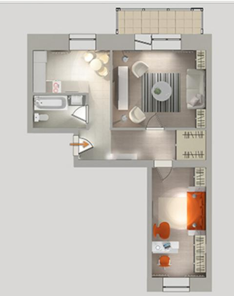

Купили квартиру на 1 этаже, в Баварии (Краснообск).
Хочу из кухни сделать детскую, а из зала, соответственно, кухню-гостиную.
Пока ничего не делал, дизайнеры только чертят дизайн-проект.
Устроить все это можно двумя путями: просверлить в зале дырку под канализацию сразу в подвал и там подключиться к трубам (главный инженер не против - были бы согласования на руках), либо - тянуть из ванной комнаты канализацию по полу в каком-нибудь коробе-ступеньке и ставить сололифт, так как наклона естественного не будет.
Вопрос вот в чем: привлекает больше первый вариант, конечно, но чтобы начать мне нужно согласование на руках - иначе в подвал меня не пустят со своей трубой)). Сколько времени мне ждать такого заключения?
И второй вариант - я так понимаю и его нужно согласовывать? Т.е. узаконить.
Как лучше поступить?
Делать ремонт по второму варианту и потом постфактум узаконивать или сначала получить все документы и потом уже ремонт?
И куда обращаться?
И куда обращаться?
Посоветуйте проектную организацию, пожалуйста.

квартиру можете рукой показать?
довольно дорогие кстати квартирки и наверное в обслуживании будут очень дорогими ибо квартир мало в доме?
18 дом, 1 квартира

эта? У меня была похожая только по одной стороне вытянута, так там наоборот кухня была месте гостиной и прекрасно имел место быть уклон в полу. Почему бы не сделать именно так. сохранив за кухней по проекту кухонность?
Эта ага.
Нам нужна спальня и детская вот в чем дело.
Спальня с нормальной кроватью и не совмещенная с гостиной.

Т.к. 1-й этаж, то перенос "мокрой зоны" не столь проблематичен. Считаю, что узаконить при необходимости сможете, а пока можно сделать и спокойно жить, если продавать в скором времени не намерены. А если планируете продажу, то вообще не стоит переделывать, т.к. лишние деньги, время, нервы... - не окупится.
Проектировщиков - тьма тьмущая. Ткните в 2ГИС в рубрику, например. Там же по многим прикручены отзывы в их карманной "Ф"лудилке, остерегитесь самых плохих. На выбранные штук 20 разошлите описание задачи со сканами: что есть и что хочется, запросите цену и сроки.
Спасибо! Продажу не планируем, будем жить. Ну лет 5-7 точно.
Да, тут подсказали. Есть еще третий вариант: подойти к сантехникам и они врежут через подвал мне трубу канализации прямо в угол зала - туда куда и хочу.

Хочу из кухни сделать детскую, а из зала, соответственно, кухню-гостиную.Видел такую переделку в одной квартире. В кухне-гостиной под раковиной поставили канализационный насос и по периметру комнаты, через еще одну спальню, провели трубу сливную в бывшую кухню. Подводку не помню как сделали - паралельно со сливом или в штробах в полу из туалета.
За самовольную врезку в канализацию могут наказать и соответственно заставить вернуть всена место, а могут и без последствий оставить.
У меня дети сделали именно так: в трешке три полноценных спальни+ присоединили и утеплили лоджию, которая была на ширину всей квартиры. Из гостиной сделали гостиную-холл с зоной готовки. Слив-в полу за счет умеренного уклона( полы изрядно ровнять пришлось)+ насос на "непредвиденные обстоятельства". В смысле ликвидности считаю что у такой квартиры ликвидность только повысилась, хотя они ее продавать в принципе не планируют, "почковаться" жильем будут путем постройки особняка. Квартира на третьем этаже, узаконили на уровне администрации. Если Вы планируется сами заниматься узакониванием-начните с заявления с приложением проекта в архитектурный отдел своего района. Могут разрешить прямо там, а могут и отказать. Во втором случае-с отказом подадите иск в суд.

Спасибо! В понедельник озадачусь тогда поиском тех, кто план этот сделает.
А по времени примерно это сколько? Подготовка плана и рассмотрение в архитектурном отделе района?
Очень уж хочется быстрее ремонт начать)).
