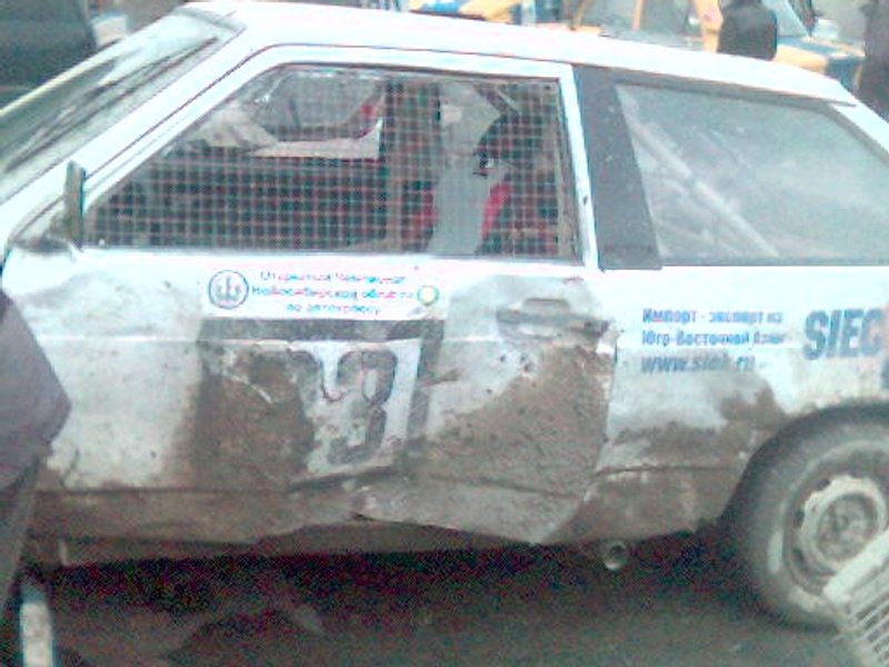

Привет всем. На выходных прошли соревнования на коротком треке и нашу 8-ку раздолбили.Вопрос на засыпку,есть ли у кого не нужное железо(можно мятое ,но не в хлам) на восмерку, от железяк по подвеске тоже не откажемся,а то денег впулили кучу и 16 мая следующая гонка.Заранее благодарен!
падшибнеги передний и задний, пыльник гранаты, распред стандартный, выпускной коллектор с инжектора б\у но вполне, хотя у вас наверное большедырые пауки и горбатые валы... если нужны подшибники велком, за бананы отдам....
а кузоф на восмерку дороже чем на дефятку...
