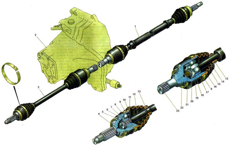

А знаком с устройством гранаты? Кольцо упорное, которое стоит перед сепаратором, отломил на 1/4 примерно , так собрал, ток загнал его в паз, поди ни че страшного! ну и как впечатления о девятке? у меня чуть больше года, ну ни че нормально (тьфу-тьфу-тьфу),
Трубка вентиляции картера или отвода картерных газов, под давлением там еще и масло иногда проходит по кругу и отфильтровывается в крышке клапанов сеткой, а картерные газы идут дальше в карб. Вот оно самое закуксанное масло и было. Промыть и поставить на место, жить будет.
А про стопорное кольцо в гранате, я так и не понял какое их 1 шт на внутренней гранате и 1 шт на внешней - небольшое коллечко, которое на валу в канавке? Если оно, то вероятно обломанное оно слетит и может заклинить.
граната, которая возле колеса, наружная! упорное кольцо перед сепаратором в канавке на валу. не мог сбить гранату и ударил нечаяно по кольцу. и обломил! а еще вопрос- осевой люфт привода должен быть? у меня левый, который короче, как раз где кольцо обломаное поставил

Стопороне кольцо дело такое, выскочит где нить на повороте =) В наших машинах запаса прочности ни какого, я бы заменил кольцо. Када граната начнет уставать, ты услышишь =))) насчет Люфта не могу сказать, у меня привода дохлые уже почти, докатываю и на замену, ежели не продам до этого, ибо ездун я аккуратный.

Грозит вылетом привода с гранаты или износом стопорного паза в котором кольцо лежит, я так думаю =) неча машины синей изолентой чинить, тут не прокатит "и так сойдет" =)
кольцо под номером 11, оно ни как не должно повлиять на выскакивание привода с гранаты, так же?
кольцо под номером 11, оно ни как не должно повлиять на выскакивание привода с гранаты, так же?Лучше поставь новое, цена вопроса то 3 копейки.

На выскакивание не повлияет, на провал повлияет, может закусить шлицы как вариант... Вот тоже смотрю и думаю, как их может закусить то, наверное ни как. Рассмотрим объезд ямы, сначала рулим в одну сторону потом в другую, направление нагрузки меняется, приво проваливается в гранату, потом рузко руля в другую сторону, вектор нагрузки резко сменяет направление и выдергивает привод, лишь потому, что он не стоял четко и смог набрать достаточно кинетической энергии чтобы вырвать кольцо из паза =) от какая теори =) Ну поменяй... ПРОООСИММ ПРОООСИМ =)))

Не могу гранату с вала сбить, боюсь сепаратор расколоть, че посоветуете? в обычных условиях, нет никаких специальных принадлежностей
тогда только бить сильнее
Сепаратор помоему трууудно расколотить...

А может мы зря парня напугали, мож не надо стопор менять ? =) не ну мы в теории, я вот ни где не говорил что прям видел как привода вываливаются =))

А может мы зря парня напугали, мож не надо стопор менять ? =) не ну мы в теории, я вот ни где не говорил что прям видел как привода вываливаются =))У меня вываливался привод. Развернулся, начал страгиваться а она не едеит. Ну думаю пипец сцеплению/коробке - скорость то включаеться. А как в низ заглянул - ееептить, привод в чехле проворачиваеться - выскочил.
Так как через день планировалась дорога в горный, да и граната эта иногда уже потрескивала, то воткнул полностью новый привод.
Хорошо от тещи не далеко отъехал - в ограду закатил на ночевку. А то вот грнат с собой в НЗ я не вожу (зажигание почти все есть, кроме трамблера - он в гараже лежит).
