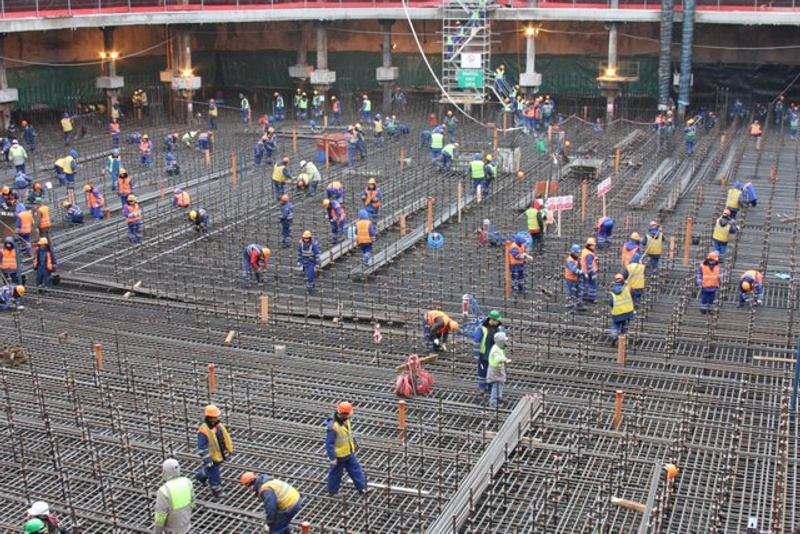

какой фундамент и как сейчас ведёт себя дом. Делали геологию или нет. Помогла ли геология.Фундамент - ребристая плита.
Понимаете что это такое? Это ребра жесткости на почти максимально возможной площади опоры, максимальнее только если плиту расширять за контур стен (типа и в качестве отмостки).
