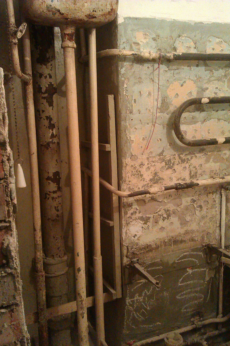

Ищется сантехник работающий сваркой и мет трубами.
Требуется заменить пластиковую порнографию на фото на железо.

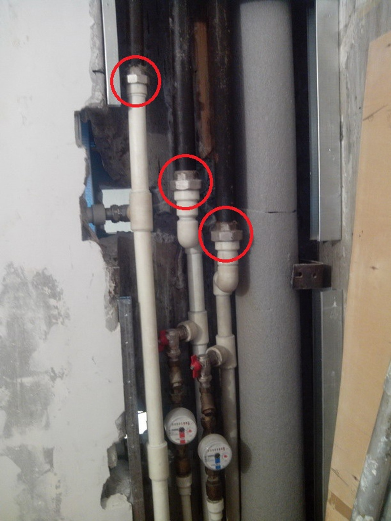

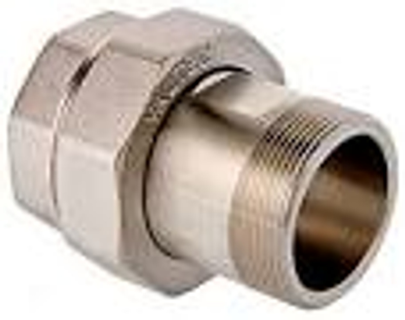

Здравствуйте, нужна помощь. Хочу перенести часть секйий на другую сторону окна. Не для эстетики, а с целью обогреть "холодный" угол граничащий с подьездной дверью. Как реализовать эту идею чтобы система работала? Стояк 22мм, байпас такого же диаметра. Заранее благодарю!
А чем пластик не устраивает? Счетчики опломбированы?
пластик бежит при каждом отключении воды. Хоть заподтягивайся. достало.
В моем сообщении о переносе секций на другую сторону окна фото криво прикрепилось. Попробую еще раз.

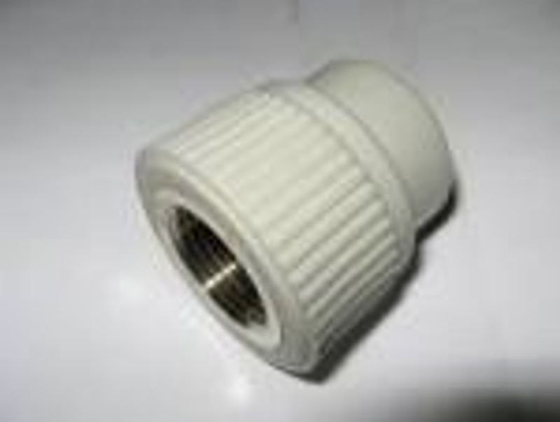

Раз речь идет о подтягивании, значит проблема в местах перехода металл-полипропилен.
Вам, в принципе, достаточно поменять разъемные соединения из полипропилена (они, как правило, и текут) на муфту с резьбой и нормальную "американку".
да, проблема именно в муфтах. Причем ГВ. ХВ не течет, потому что нет расширения/сжатия. при охлаждении/нагреве.
В американке же тоже есть уплотнительное кольцо. какая гарантия что оно так же не побежит при охлаждении магистрали...
Берите сгоны-"американки" нормальных производителей - ITAP, FAR - не будет никаких проблем.

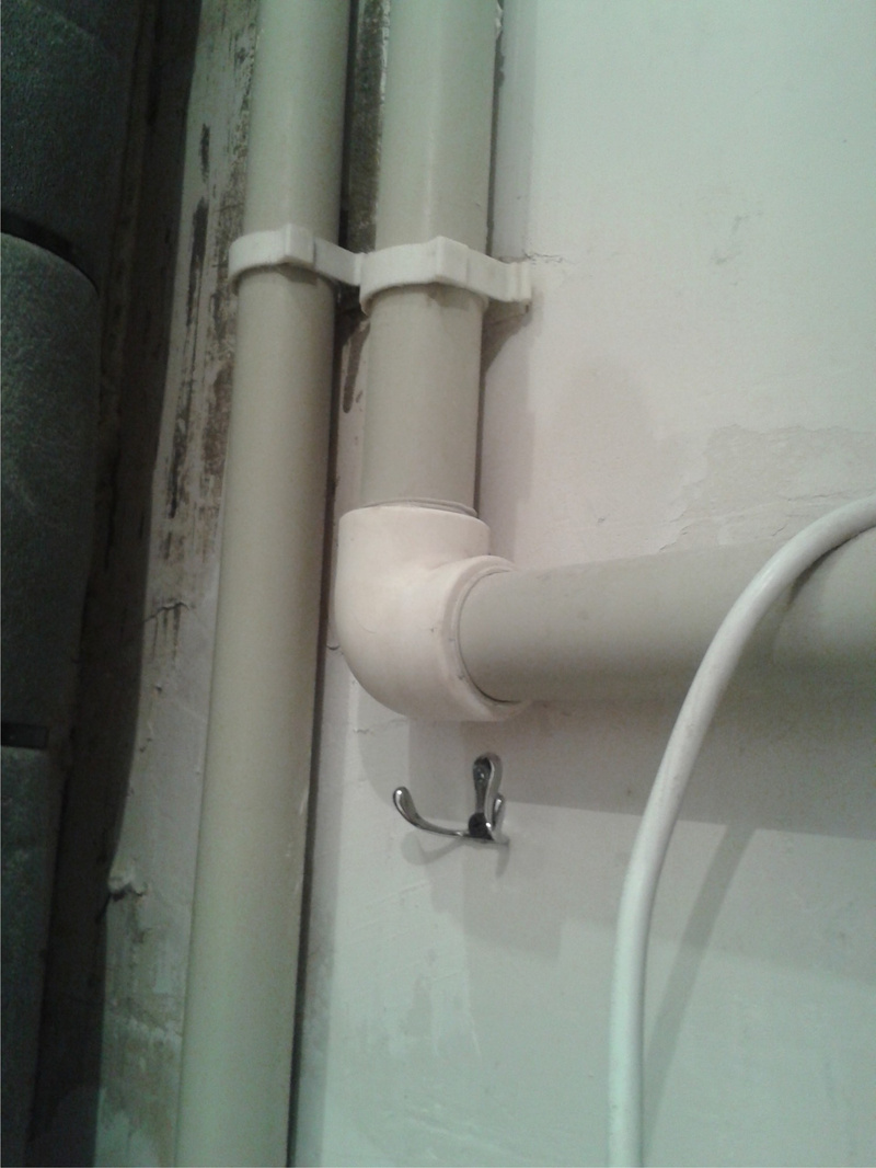

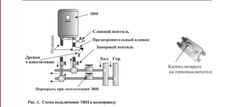

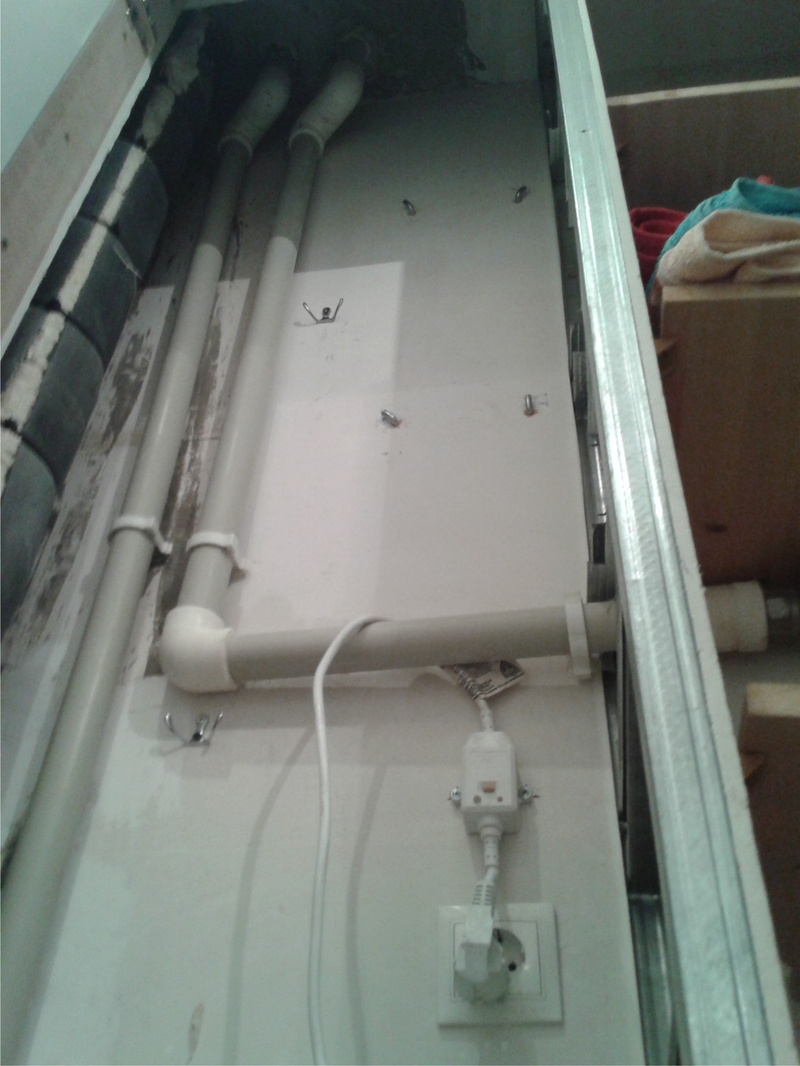

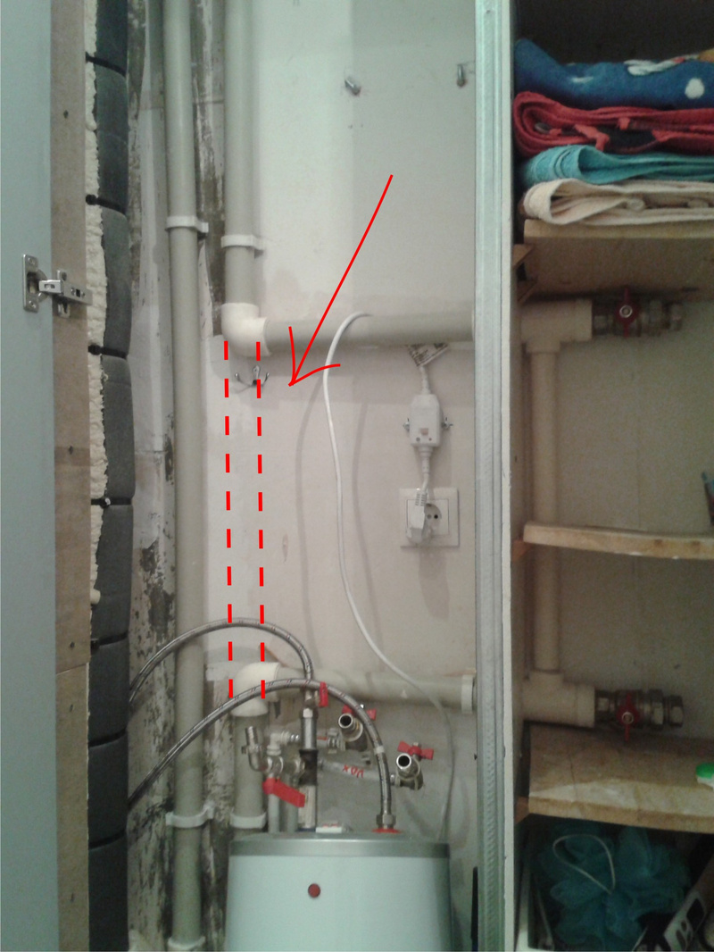

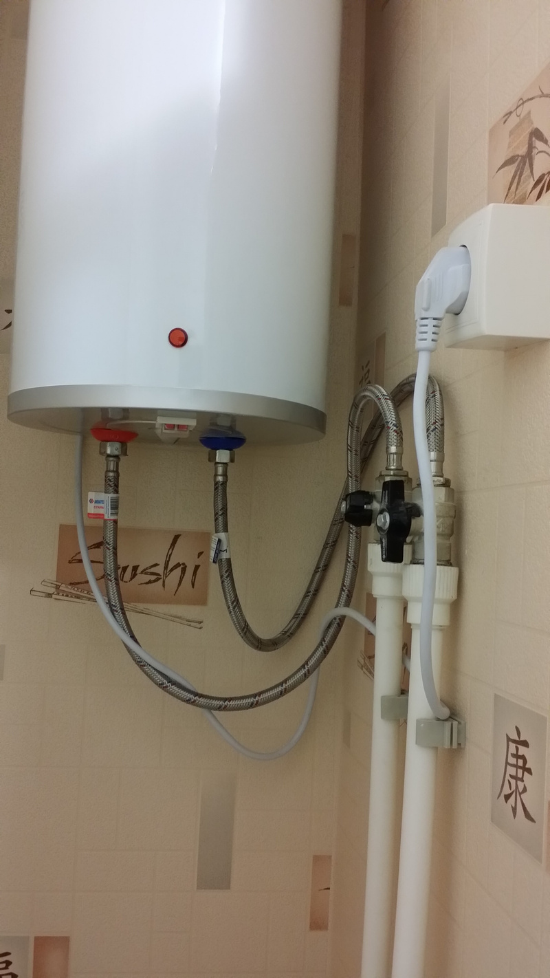

Всем добрый вечер. Буду признательна за консультацию.
В связи с летними отключениями горячей воды решила я установить водонагреватель. Изучила отзывы на различные модели, остановилась на Garanterm GTC 30-V Ultra Slim. Вызвала сантехника, сразу объяснив, что ничего в подключении не понимаю и надеюсь на его профессионализм. Собственно, работу он выполнил, я радостная-довольная проверила, что все работает, и тут меня черт дернул залезть в Интернет и скачать инструкцию к модели. Внимательно ее изучив, поняла, что продавец не допоставил предохранительный клапан (дура, сама виновата. Правда, продавец обещал довезти), как следствие, сантехник его и не установил.
Также выяснилось, что от предохранительного клапана надо делать дренаж в канализацию (естественно, у меня это даже не предусмотрено).
Для наглядности фото схемы подключения по инструкции и в реальности.
Собственно, вопрос: что делать дальше?
Толмач
Открутить подводку на входе холодной воды водонагревателя и установить туда предохранительный клапан (работы на несколько минут).
P.s. А гибкие подводки я бы заменил на что то более надёжное, например, на гофронержавейку.
Билли Холидей
Добрый день. Спасибо, вы меня успокоили!

Спасибо за ваш ответ, к сожалению, протянуть так, как вы предлагаете, не получится. Я правильно понимаю, что дренаж надо обязательно делать?
Требуется замена 4x радиаторов, демонтаж старых чугунных, установка кранов, при помощи металлических труб, последний этаж.
некоторые подобные вам оптимисты советуют вообще убирать клапан чтоб не капал посмотрите на ютубе как взрываются водонагреватели тротил попадает))) электроника может отказать и нагреватель тупо начнет кипеть тогда расширяясь вода куда пойдет? правильно на пол и в гости к соседям!

в случае неисправности если не хотите потопа то дренаж обязателен!
