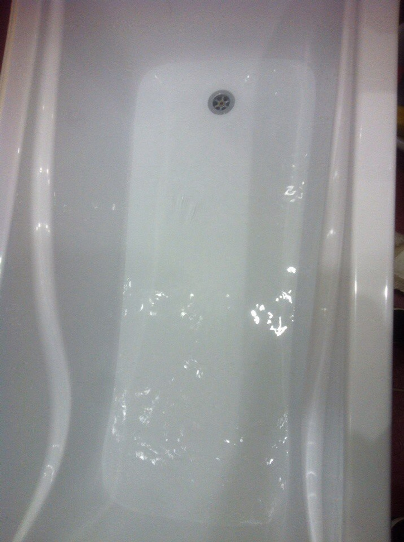

Доброго времени суток. Посоветуйте хорошего сантехника, что бы свою работу хорошо выполнял, а не на деньги разводил и толком ничего не делал. У нас забиты трубы после ремонта (оторвать бы рабочим руки
) не пойми чем, вода не уходит практически (только из ванны), со сливом все в порядке, не низко, все как должно быть.
Вода уходить то уходит, но ждать по долгу приходится, нужно все это дело прочистить хорошенько, мы своими силами не справились, вычистили кучу
, но проблема не решена полностью( Буду ооочень благодарна за помощь

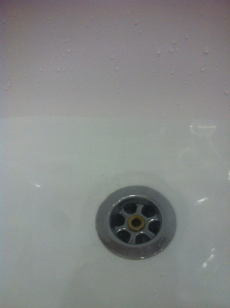

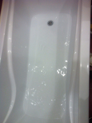

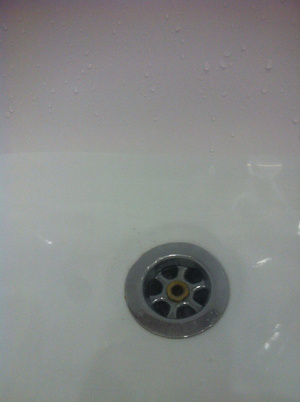

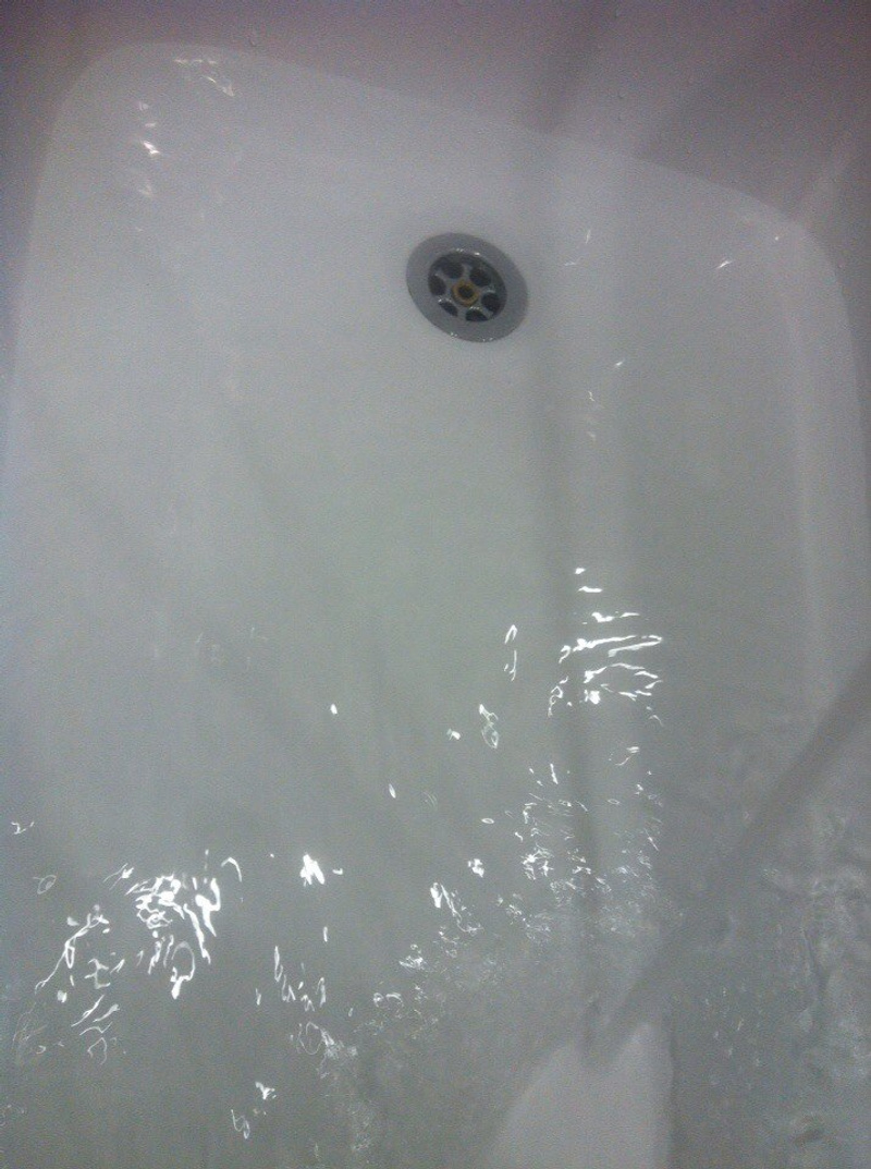

Фото для наглядности приложу, вот так вода в ванну набирается и не уходит долго. С раковиной такой проблемы нет. Когда прочищали тросом, доставали что то вроде цемента и еще кучу мусора, предполагаю что они в ванну выливали строй.материалы, вот оно там и забило все почти намертво
не знали про стальные тросы, прочистили им...но мало помогло все равно.

по идее, первым делом должен сифон забиться... может в нем все дело, есть неудачные конструкции.
А можно фото в студию, лючка доступа к переливу с ванной?!
MarySue
Сифон чистый, разбирали же. Там дальше что то забито глубоко
Правильное фото, и перелив не самый плохой.
Значит всётаки трубы забиты всякой дрянью!
А сколь далеко от ванной центральный стояк?
Метра полтора, я туда не лазила лично, не могу сказать точно. А вообще реально прочистить от строй.материалов?
обрезать-выдрать гофру, она копейки стоит, может в ней засор, в любом случае без нее прочистить проще

Господа, вы чего городите, какой неплохой перелив????? Что тогда в вашем понимании хороший перелив???на фото 9-10 см перепад по высоте!!!!!
Еще и гофра, сейчас на них даже ЖЭУ не ставит.

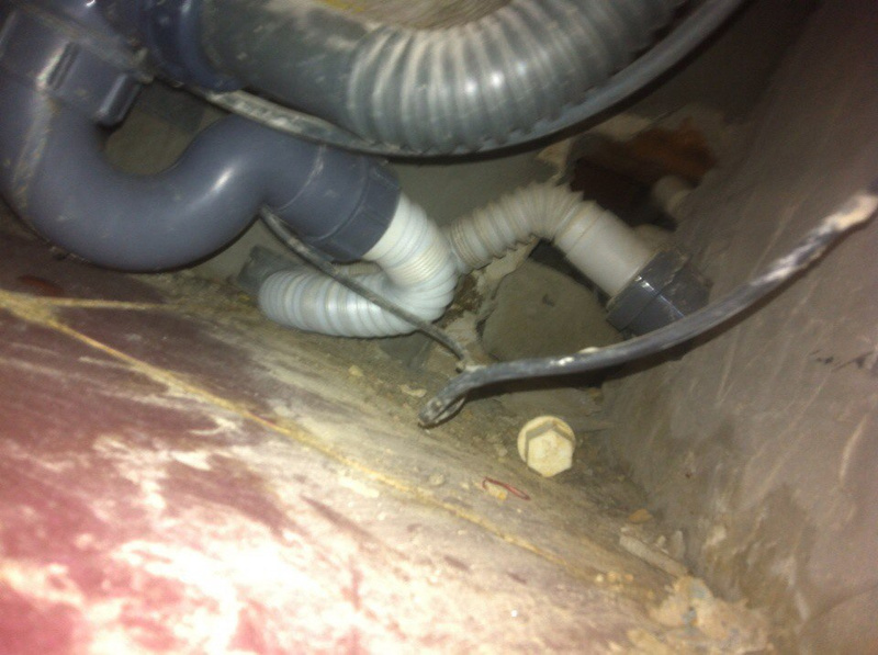

У вас гофра играет роль второго подряд сифона, что не хорошо. Для хорошего ухода воды труба должна заполнятся частично и в ней должен воздух быть, поступающий из фановой трубы (стояка толстого), у вас же пока гофра полностью не заполнится вода уходить не будет дальше по трубам. Это место и играет роль тормоза судя по всему, а не засор. Попробуйте снять гофру и в трубу в стене через воронку( бутылку например обрезать) лить воду. Уверен, что все хорошо уходить будет и вариант с засором отпадет.
Удивительно что она у Вас вообще уходит, у Вас приемный раструб канализации выше сливного отверстия ванны
Судя по тому, что вода все же уходит, дно ванны выше раструба. А вот выхода сифона раструб явно выше. Там гофра лежит так, что образует второй сифон, который отсекает обмен воздуха межсифонного участка от фановой трубы, когда второй сифон заполняется. Там воздушная пробка остается, вот и тормозится слив. Надо смотреть, есть ли возможность опустить раструб в стене. Судя по углу, под которым он торчит, там есть потенциал для такого. Плюс может заменить сифон на другую модель, у которой выпуск выше и максимально прижат к дну ванны. Ну и гофру менять на трубу.

вот про это я и говорил. Сначала надо с сифоном разобраться, а тут не так просто. Заход в трубу выше, чем выпуск из ванны, да еще и выпуск трубы к верху задран. Долбить - это точно, хотя бы для того, чтобы этот выход сделать прямо. А так то гофру выкинуть надо (никогда их не любил и стараюсь НИГДЕ не ставить - ни на ванне ни на раковине). Но соединить жестко будет тоже проблематично - промахнулся кто то с выпуском из стены, он находится дальше, чем надо. Поэтому как ни крути, а получится кольцо на выпуске - лишнее сопротивление для воды. В общем, типичный пример, когда все делают разные люди. Такое ощущение, что трубы прокидывал один человек, заштукатурил другой, а ванну третий поставил - и ни один из них не сделал свою работу хорошо.
Я так подозреваю, что этим выпуском труба не заканчивается - это тройник и труба идет дальше на кухню или нет?

да, труба идет на кухню (влево получается)
MarySue
я сначала так и думала, что проблема в том, что ванна низко стоит или что то в этом роде, с сифоном проблема, но у нас две квартиры одни и те же люди делали, и ванны одинаковые они же устанавливали, в другой квартире все хорошо (в одном доме), наааааа мнооооого лучше вода уходит, не идеально, но не успевает набираться, а вот в моей квартире все плохо с этим делом. Поэтому мне кажется что там все же засор, хочется в это верить. Хотя может все же там и неправильно установлено, завтра все узнаем, главное что бы сантехник толковый пришел
А где расположен стояк относительно фотографии? За спиной фотографа? Совмещенный сан узел? То есть в стене тройник, труба идет с кухни, к ней подсоединяется ванна, дальше еще и раковина наверное, а потом стояк? По больше бы фото разных мест, подумали бы как минимизировать работы.
Думаю, при такой схеме, если засор существует, то на кухне тоже не все было бы так радужно.
Склонен предположить, что всё-таки ванна стоит низко и не хватает давления продавить.
Наверняка, когда ванна полная вода начинает уходить резвее, а под конец тормозит.
Приходил сантехник, как вы все и говорили засора нет, просто эти рукожопы все сделали через одно место, там целых 2 проблемы из за чего вода не уходит толком, а гофра там потому что труба далеко, теперь либо стену долбить и трубу посередине ставить и опускать ее, либо плитку ломать и ванну поднимать см на 3, будем думать что лучше сделать

Проблему устранили, заменив гофру на более короткую (как мне объяснили) вода уходит прекрасно, в ванной, но....теперь вода хуже уходит на кухне
заметила уже после ухода сантехника, придется снова звонить, вызывать
Как я и говорил, проблема была в том, что гофра образовывала второй сифон и была пробка воздушеая, а вода в целом раз уходила, то уровня хватало. Почему сейчас из кухни плохо стало уходить не понятно, там связи не видно вообще. Единственно, что если он гофру каким-то образом глубоко смог засунуть в тройник и перекрыть часть сечения трубы...
Тоже подумали про это, скорее всего глубоко засунул
Попробуйте сами ее подтянуть назад. Или боитесь трогать там что-то? Он новуйю гофру принес, или эту обрезал? Вообще в трубах сделано так, что дальше раструба не засунуть, но если он делал какие-то самодельные доработки, то полностью исключить нельзя. А в кухне он ничего не делал случайно?
Он новую принес, старую с собой забрал. Сами попытаемся немного вытащить ее, но не уверены что там именно в этом дело, главное совсем не испортить) На кухне он просто посмотрел какой сифон и все, ничего не трогал.
На концах гофры должны быть участки трубы, которые в раструб вставляются. Они не могут уйти дальше, чем раструб, там так специально сделано. Но если там этот участок трубы к примеру обрезан, и просто гофра засунута в раструб, то тогда есть вероятность, что дело в этом. Обратите на это внимание.
