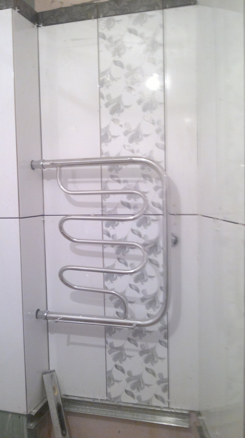

ребята еще такой вопрос - нужен в ванну полотенцесушитель, между трубами расстояние 467 мм примерно, это нормально? или надо будет переделывать?
Это нормально для застройщика , частенько с таким сталкиваюсь )))
Какой полотенчик и как рядом от отводов планируете?
Как то гадать не комильфо.

какой пока не выбрал, а ставить вот прям где для него выведеные трубы, там и планирую, расстояние озвучил между трубами уже.

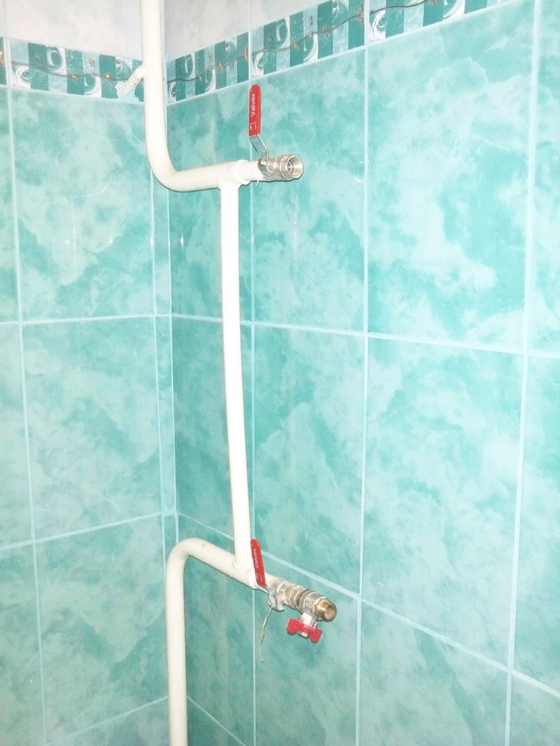

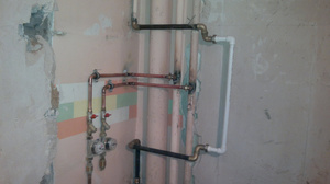

скоро придется квартиру от застройщика принимать, 17 этажный дом. на отоплении обвод идет с 3-мя жимками. как можно их заставить переделать или проще голову не заморачивать и оставить все как есть.все равно хочу переделывать через год.
Толмач
Ясно. Жимки "на холодную" или нагреты сварными швами? По последнему варианту встречался запрет.
oxygen2610
нагреты сварными швами?это как ?
больше похоже что на холодную, но точно сказать не могу не видел. вид такой, когда металопластик без пружины гнут и получается жимок.
Толмач
...это как ?Это когда электродом прогревается половина окружности трубы и тут же, по горячему, делается изгиб. Так в нескольких местах, пока труба не достигнет нужного изгиба.
oxygen2610
тогда бы на трубе остались бы следы, а так вроде не заметно.

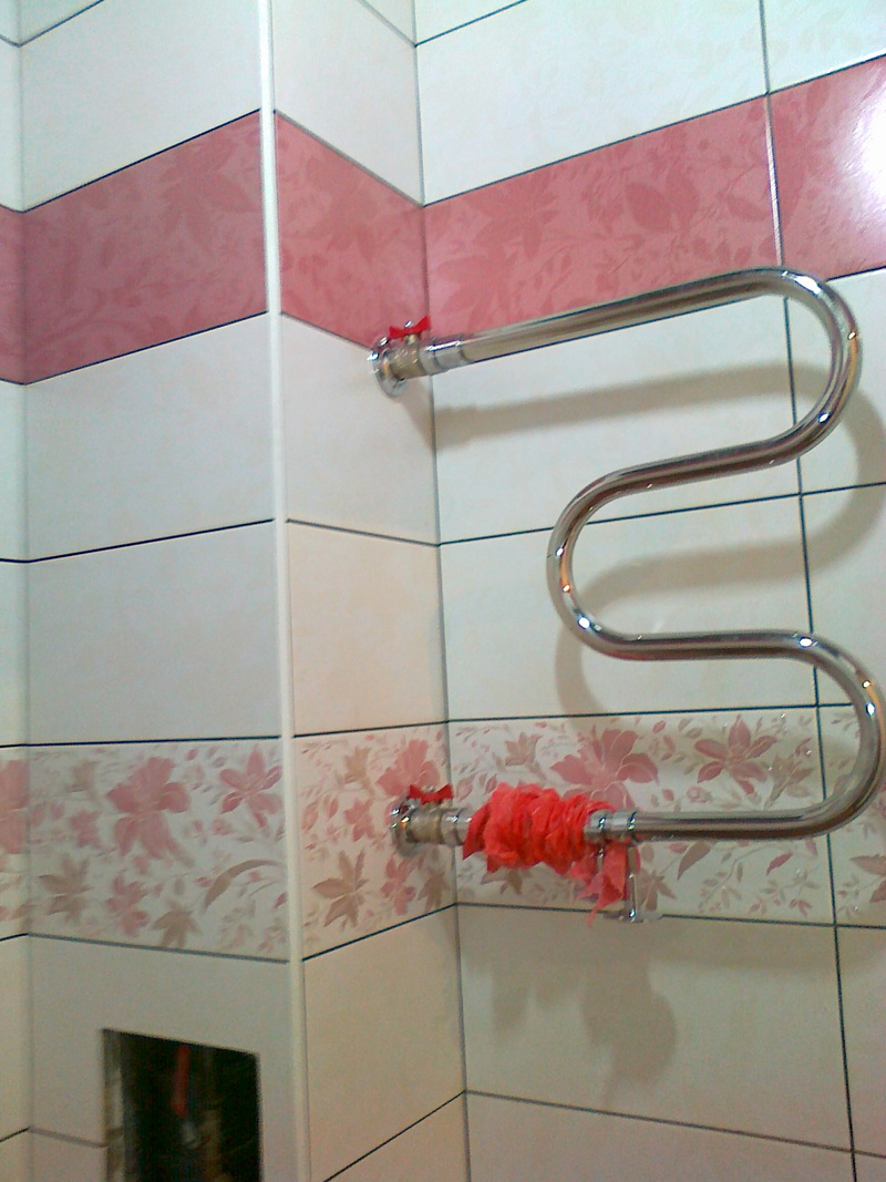

"М"-образный натЯните...может быть.
Два крана на нижнем отводе для гламурности? )))

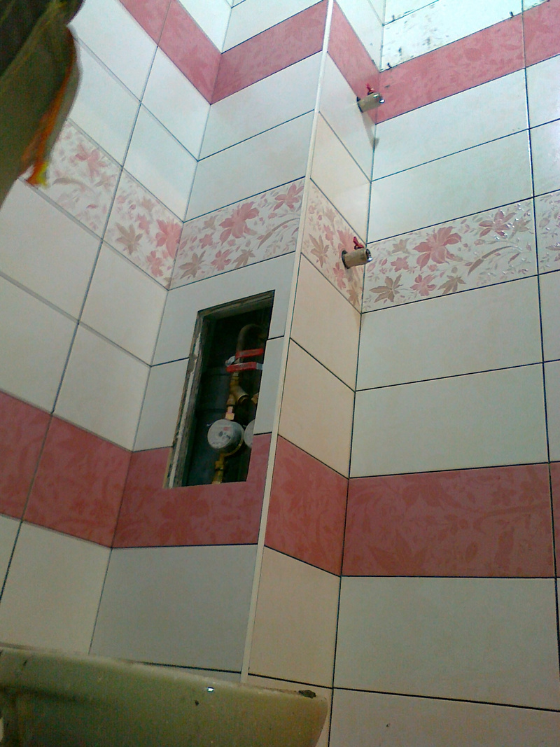

заодно спрошу - вот тут если болт открутить - подключить воду для стиральной машины реально? или это под что то другое.
это не я делал, от старых хозяев так досталось.
http://www.rythm.ru/RIS/e29.gif
типа такого вы говорите?
Если это на холодной воде, то можно.
Водосчётчиков нет?
Водосчётчиков нет?
Ну можно и такой. Хотя на букву "М" слабо похож, если только серединка )))
это на холодной да, переходник еще нужен или шланг подойдет сразу от стиралки?
счетчики стоят.
а какой тогда как буква М, чето не могу сообразить?
счетчики стоят.
По фото понять трудно. Тройник, что с заглушкой ("болтом", как Вы её назвали), после водосчётчиков или он на самом стояке?
"М"- образный полотенцесушитель http://www.energy-water.ru/catalog/id1598

заглушку убрать и на ее место накрутить кран 1/2 Н.Р *3/4 Н.Р, а потом шланг накручивать.
по поводу ПС, в магазине попробуй промерить, может и подойдет, они там тоже бывают не идеальные
этот тройник на разводке труб, на картинке они входят в стену - идут на кухню, за стеной - кухня.
как я понял это спецом вывели для СМ.
М-образный это прошлый век какой то)) охота который в 2х плоскостях.
IzZi
а как вы его растягивали? просто руками?
oxygen2610
да, руками. Вы ради интереса загляните в какой-нибудь магазин и попробуйте на сколько сможете жать.

Позволю себе совет дать. Если будете брать М-образный полотенчик - каждый (!) меряйте рулеткой. Межосевое расстояние даже у одинаковых полотенцесушителей одного производителя разница может быть больше 10мм. Проверено на личном опыте
спасибо, а не у м-образных такой разницы нету?
Не знаю, у "лесенки" ширина соответствовала заявленной - точно 600мм.
