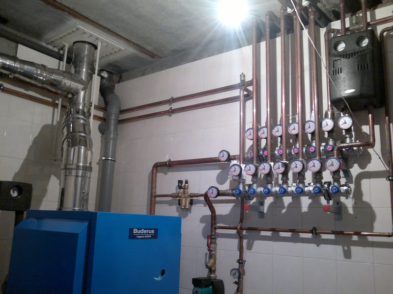

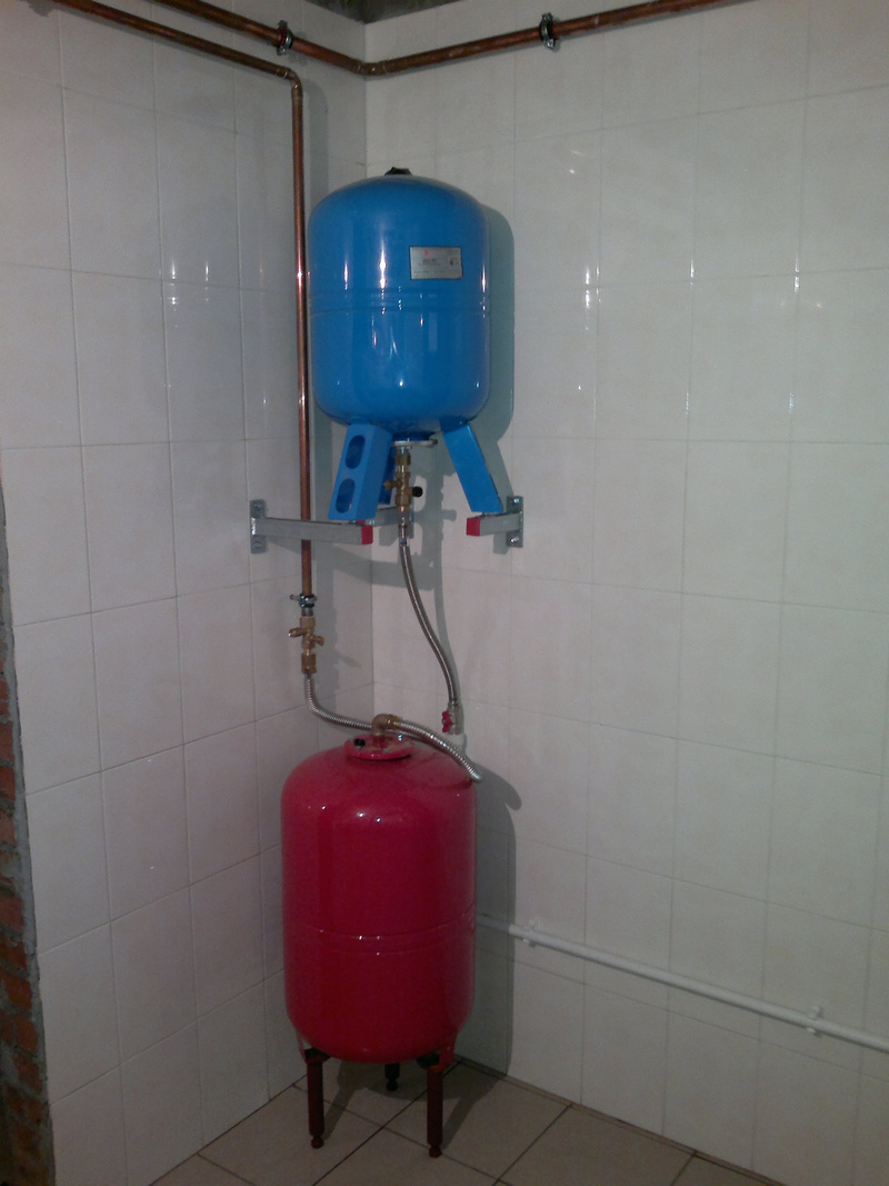

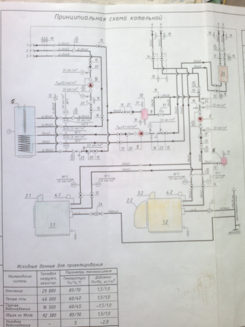

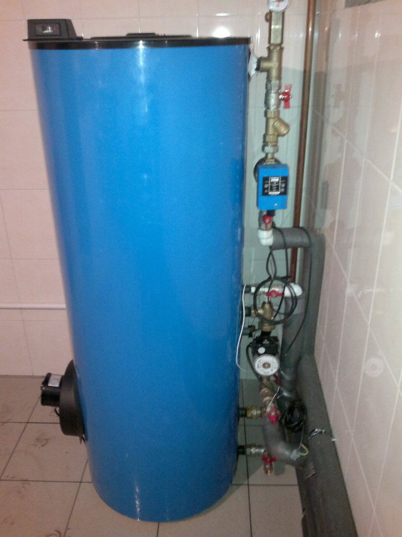

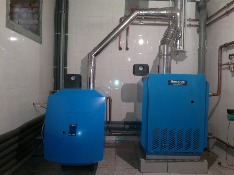

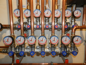

Зачетно, как с рекламного проспекта. сколько насосов? или один большой на всю систему?
Толмач
Один на основную систему, один в смесительном узле на тёплые полы, один на бак косвенного нагрева, один на подпитку, ещё один- на рециркуляцию горячего водоснабжения...в общем- сбился со счёта
Толмач
Зачетно, как с рекламного проспекта...Если срастётся- в ближайшее воскресенье выложу 3D фото котельной, а завтра постараюсь фото трёх этажей

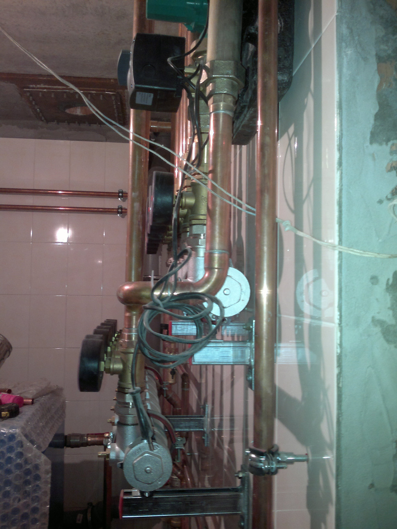

oxygen2610
ты же вроде говорил что отопление по дому поликом делал
Толмач
oxygen2610
просто не видно в каком месте медь переходит в ПП.
от коллектора ветка на этаж а там по периметру на приборы, или по стоякам?
просто в этом я не силен
, но очень хочется разобраться и понимать
Толмач

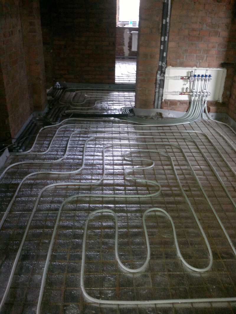

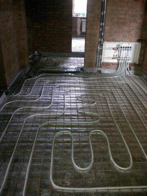

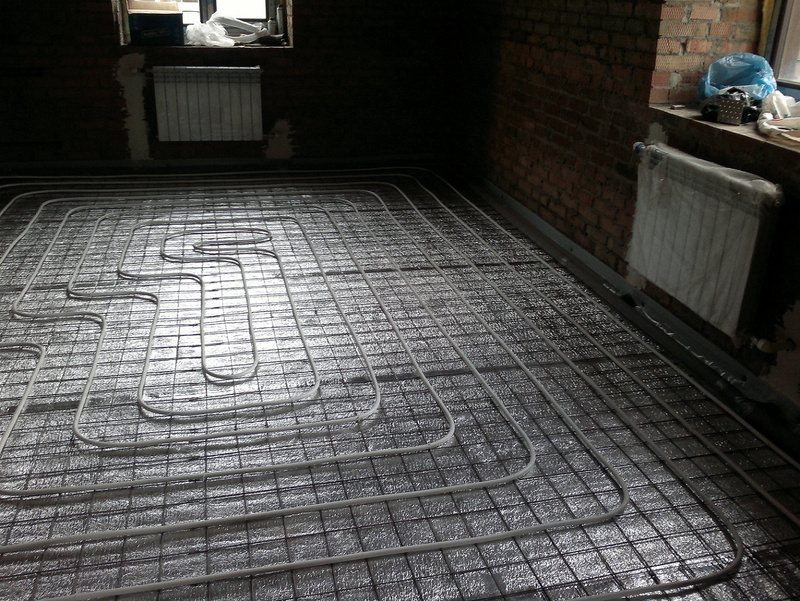

Семь контуров: первый- на лестничные марши (подача и обратка уходят влево), пара подач по потолку котельной (на фото проглядываются комб. муфты ПП), остальное- через стенку котельной, за которой сразу на полипропилен. Помимо лестничных маршей один контур заведён на цокольный этаж (шестой отвод от коллектора), и по два контура на первый и вторые этажи. Последний контур (седьмой отвод коллектора) на смесительный узел Maibach. Контуры отопления реализованы петлями Тихельмана (попутное движение обратки), т.о. решился вопрос с равномерным распределением тепла между радиаторами (в обычных двухтрубках ближние к котлу радиаторы выступают в роли байпасов, отбирая львинную долю тепла на себя).
Разводка по потолку цокольного этажа- и выше, в штробах и утеплителе- на этажи.
В первоначальном проекте была стояковая разводка с верхним розливом (как в многоквартирных домах), да ещё и на "чернухе", пришлось "ломать" совдеповский проект

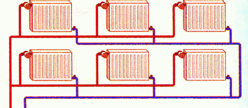

oxygen2610

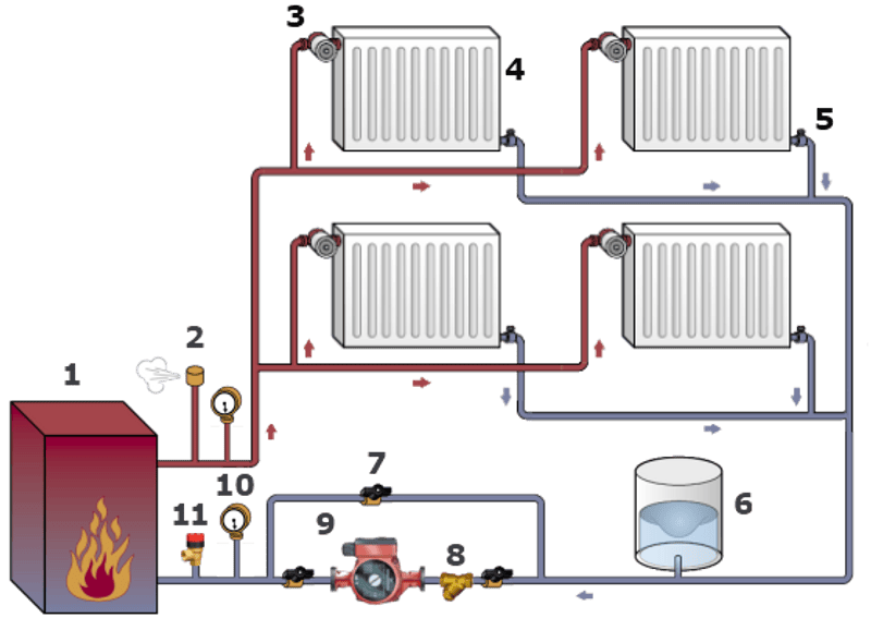

как я понял по схемам, петля Тихельмана, тоже самое что двухтрубка с верхним розливом, только в горизонтали
Толмач
Схема петли такова, что подача от котла подводится, начиная с первого радиатора, и заканчивается на последнем, обратка же начинается с первого радиатора и снимается с последнего, далее подходя к котлу.
P.s. Ну а реализовать можно и в вертикальном исполнении.
http://www.poisk-ir.ru/ovk/pics/p1.jpg

удобно будет подачу регулировать, просто кажется усковато или подучу на всю, а обраткой регулировать?
Толмач
Вполне. Межосевое- 100 мм. У Far двухдюймовые коллектора есть и "двухсотки", но на таком количестве растянулись бы на половину котельной. А придавить конечно же "обраткой".

oxygen2610
Отличный монтаж! Поздравляю с завершением!
Сколько квадратов на этаже, из какого материала дом? И нескромный вопрос, если не секрет, конечно, на сколько денег потянул по материалам/работам?
Спасибо!
Общая площадь дома 345 м.кв. (115 м.кв. каждый этаж). Дом кирпичный. По материалам трудно сказать- покупалось поэтапно, что то заказчиком, что то мною лично. Ну а работа- коммерческая тайна

Как обещал -3D фото ( в верхнем левом углу есть кнопка просмотра фотоальбома)
http://3d-sight.ru/album/boilerroom/
