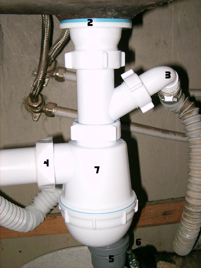

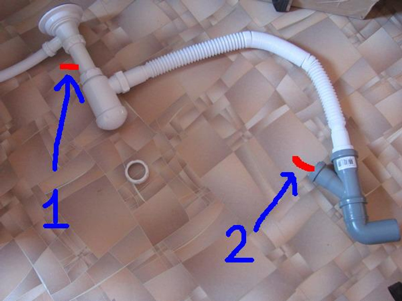

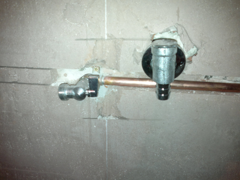

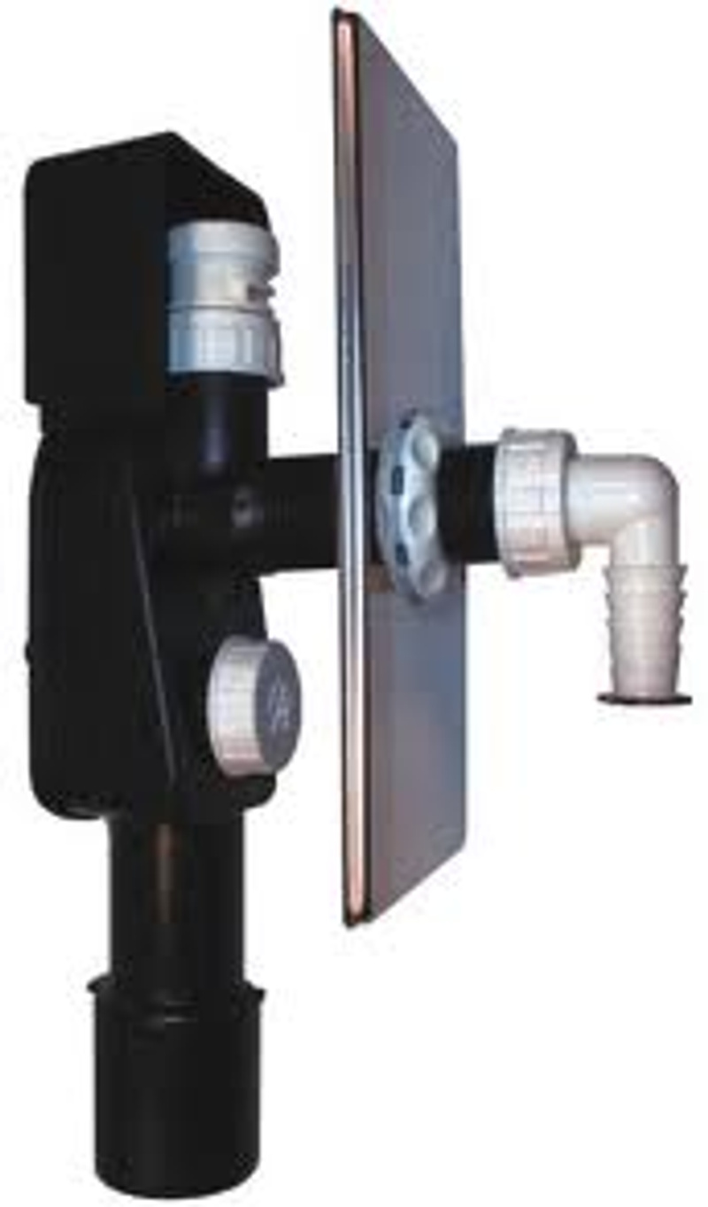

ребята, как лучше завести слив со стиралки, она на кухне.
вот 2 варианта на картинке.
1. на вывод над сифоном
2. в тройник внизу
по первому варику - там если сифон забивается то вода начинает течь в шланг, то есть обратно. или это нормально?
2. в тройник внизу
По первому варианту- через сифон, обеспечив т.о. разрыв струи. Шланг от стиральной машины закрепите в штатное крепление сверху, организовав петлю.
И почаще промывайте сифон ))))
разрыв обеспечивается сифоном, а трубка эта, на который вывод под стиралку - ее можно регулировать по длине (трубка между сифоном и мойкой) - это специально сделано? как ее лучше сделать, подлинее или покороче?
и еще если по этому варианту присоединять то при засорении сифона - вода пойдет из него в трубку стиралки, клапана защитного нету.
oxygen2610
Повторюсь, что наличие байпаса не позволит работать системе без принудительной циркуляции.я имел ввиду что поставить параллельно еще один насос "на всякий случай"
По трубке сильно не заморачивайтесь- делайте длину средней )))
Между патрубком для подсоединения шланга и корпусом сифона идёт комплектная прокладка с прорезями, лепестки которой под давлением воды из стиралки отгибаются, обратно же не дают воде попасть в шланг. Она и служит обратным клапаном.
Если первый вариант чем либо непонятен или пугает, подключайте по второму варианту, но не напрямую, а через спец. сифон для СМ, наподобие такого:

По первому варианту- через сифон,Толмач, а чем плох второй вариант?только маленько доработать.
В №2 подключить сифон, а тройник нарастить трубкой 50*250 и поставить манжет.
Толмач
Ничем, если через сифон. Напрямую- не комильфо, если не ошибаюсь- ужЕ обсуждали )))

50 на 250? что то я не понял.По первому варианту- через сифон,Толмач, а чем плох второй вариант?только маленько доработать.
в 50 втыкается гофра с мойки, а слив машины в 40.
и насчет сифона для стиралки не понял куда что подключать. эти сифоны еще разные бывают, да еще все встроенные, а мне некуда уже встраивать.
Между патрубком для подсоединения шланга и корпусом сифона идёт комплектная прокладка с прорезями, лепестки которой под давлением воды из стиралки отгибаются, обратно же не дают воде попасть в шланг.кстати не во всяком комплекте она есть, я сегодня смотрел в магазе - там нет такой резинки.
oxygen2610
Просмотрел что тройник с отводом на 40. Но и у Вас выход на гофре можно сделать 40.
Вам сифон можно и не встраивать, он и так уже встроен под мойку))))))))))))
IzZi
ну это если по 1 варианту подключать, то сифон будет работать на мойку и стиралку, ноесли он засорится - то вода пойдет по шлангу в стиралку, если клапана нету.
кароче я совсем растерялся, какой вариант использовать.
вот еще что пишут) http://www.electronicsdesign.ru/steng_rem11.php.htm
oxygen2610

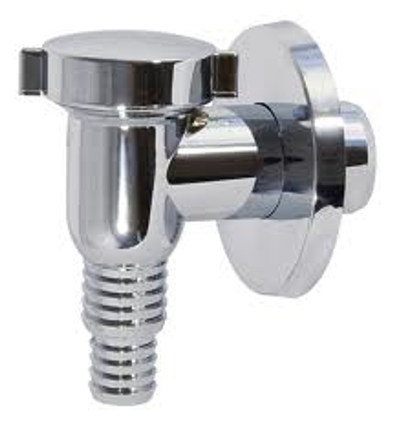

то вода пойдет по шлангу в стиралку, если клапана нету.если зайдет то сантимов на 20 по подводке, а дальше будет уже подпор, т.к в машинке тоже клапан обратный есть.
IzZi
в общем получается все эти приблуды - для нескольких ступеней защиты?
Толмач
...но в ней же предусмотрен гидрозатворГидрозатвор сам по себе не дает проникать запахам из канализации. Обратным клапаном он не служит. А вот петля, образованная сливным шлангом, закреплённым в верхнее крепление СМ и находящаяся т.о. выше уровня слива раковины, не позволит передавливать воде в СМ (принцип сообщающихся сосудов)..
50 на 250? что то я не понял.Через манжету 40х32х25 но, в таком случае, не будет разрыва струи.
в 50 втыкается гофра с мойки, а слив машины в 40...

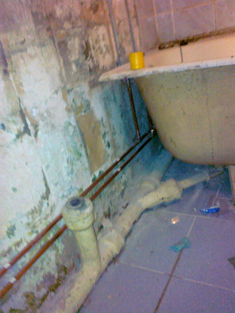

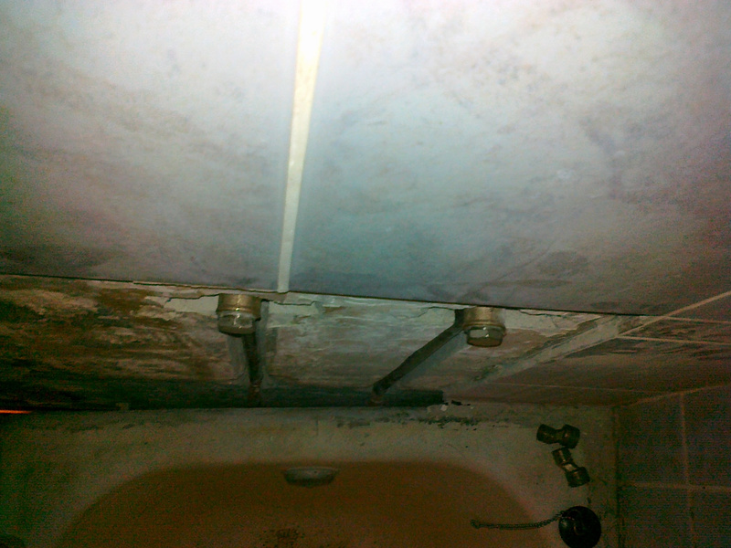

oxygen2610
находящаяся т.о. выше уровня слива раковины, не позволит передавливать воде в СМа если сифон подзабился, и плохо уходит вода, то на некоторое время уровень будет выше чем СМ
Толмач

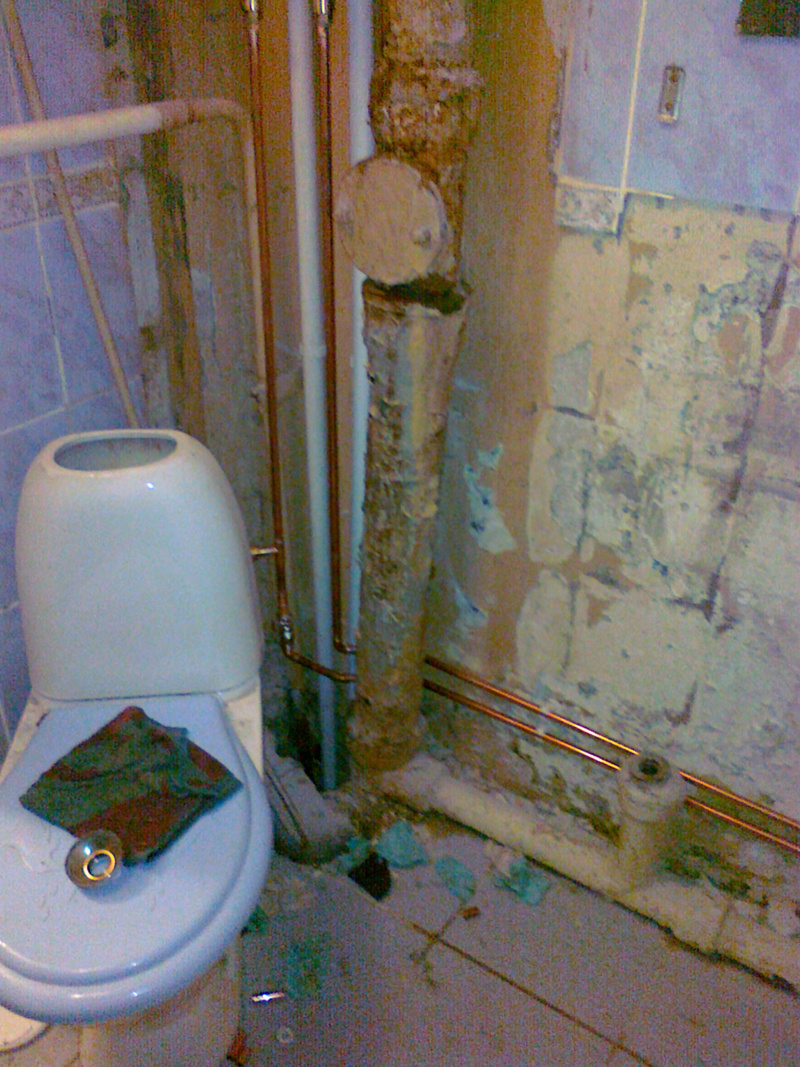

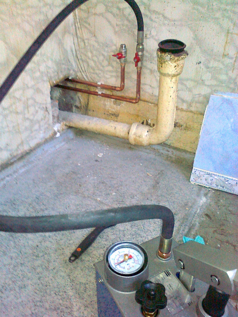

Поздравляю с почином!
Надеюсь у заказчика после "меди" остались средства на замену канализации?

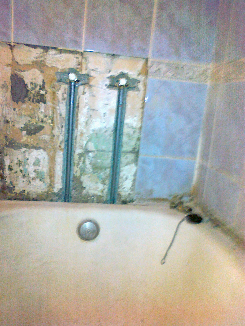

Водорозетки под смеситель удобнее использовать на планке, т.о. обеспечивается гарантированное межосевое- 150 мм. Пересечение ГВС и ХВС под ванной нежелательно, лучше использовать обвод (минимизирует взаимовлияние). А вообще- качественно
Шланг на кухне от опрессовщика? Магистраль случаем не "15"? На какой высоте от борта ванны расположены водорозетки (не высоковато)?
Толмач
а если сифон подзабился, и плохо уходит вода, то на некоторое время уровень будет выше чем СМТогда из раковины вода либо не будет вообще течь, либо не создаст критического давления. А вообще за сантехникой нужно следить

oxygen2610
средства на замену канализацииони квартиру только купили, все еще впереди
Водорозетки под смеситель удобнее использовать на планкене было в данный момент в магазине, накрутил смеситель и припаевал по месту, точней не может быть
Шланг от пресса, давил на 10 атм., магистраль на "15" это плохо?
Розетка согласовывалась с заказчиком, раковина не предусматривается.
Пересечение ГВС и ХВС под ванной нежелательностоит такой, просто на фото вспышка закрыла, поставил на горизонтали

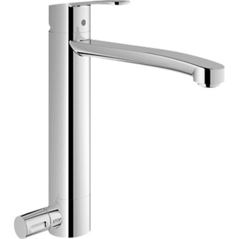

Толмач, а как ты решил вопрос с сифоном разрыва потока воды для водонагревателя?
а что это за переключатель снизу на смесителе?
вот такая модель
http://market.yandex.ru/model-spec.xml?modelid=7309282&hid=91610
вот такая модель
Переключатель на стиралку или посудомойку.
Это для забывчивых или поменявших планы - если ранее не была предусмотрена стиралка на кухнеили вам на новоселье подарили посудомойку (о чем вы мечтали, но решились сами купить, к примеру), то, соответственно, не была подведена вода для их подключения. Такой смеситель как раз решает эту проблему)
то есть тройник с отводом на стиралку встроен в сам смеситель?
Да, и управление подачей воды находится на смесаке. Очень удобно - не надо, чертыхаясь, практически вслепую шарить в недрах шкафа под мойкой.
спасибо, узнал много нового
у меня как раз стиралка на кухне, но только для мойки вроде маловата длина излива, чаша 400х430х205мм
