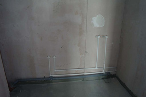

В Новостройке (за Сибмоллом) требуется выполнить разводку - спрятать трубы в стену, выполнить подводку для полотенцесушителя-лесенки, подготовить всё для установки смесителей в ванной и на кухне (установить фильтры тонкой очистки). И после укладки кафеля установить сантехнику, полотенцесушитель и смесители. Ещё нужен совет, стоит ли менять трубы полипропиленовые на медь, хочется, чтобы всё надёжно и надолго было сделано.
Интересует примерная стоимость работ.
В Новостройке (за Сибмоллом) требуется выполнить разводку - спрятать трубы в стену, выполнить подводку для полотенцесушителя-лесенки, подготовить всё для установки смесителей в ванной и на кухне (установить фильтры тонкой очистки). И после укладки кафеля установить сантехнику, полотенцесушитель и смесители. Ещё нужен совет, стоит ли менять трубы полипропиленовые на медь, хочется, чтобы всё надёжно и надолго было сделано.Случаем не 25этажки на Кирпичной горке? Делал там, одна из водорозеток бежала, стояки канализации были сделаны застройщиком из рыжей (наружней), отвратительного качества, хрупкой и с просаженными сальниками. Магистрали водопроводов шли из сантехшкафов общего коридора, и, учитывая их большУю протяжённость, не были утеплены (чтобы дождаться горячей воды нужно ждать пока поразитный объём в трубе сольётся).

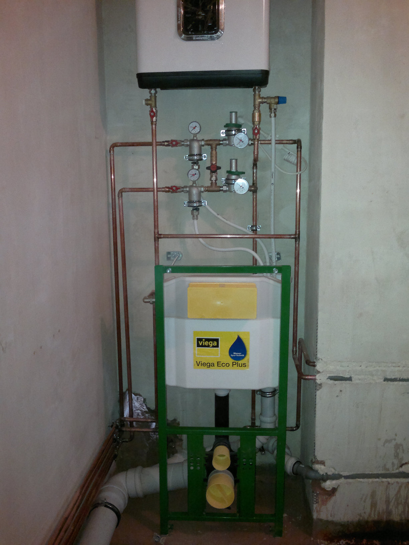

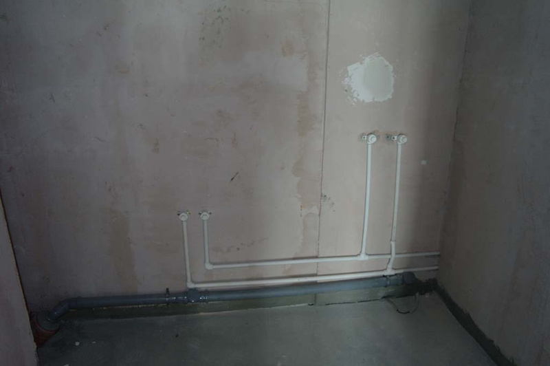

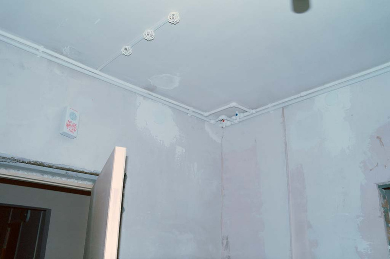

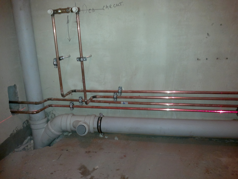

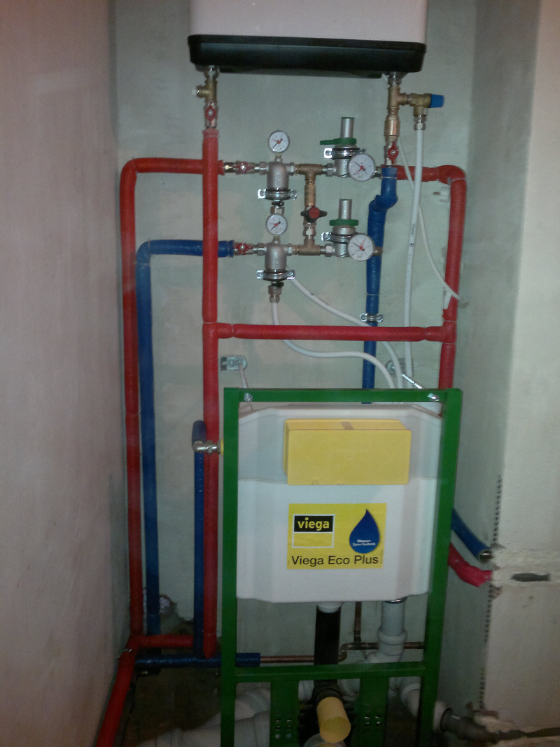

Менять или не менять полипропилен на медь- решать Вам, скажу лишь, что немецкий производитель меди Viega заявляет, что срок службы меди равен сроку службы дома, в то время как производители полипропилена указывают срок службы от одного года до 50 лет в зависимости от температуры и давления в трубах.

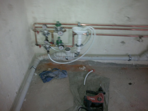

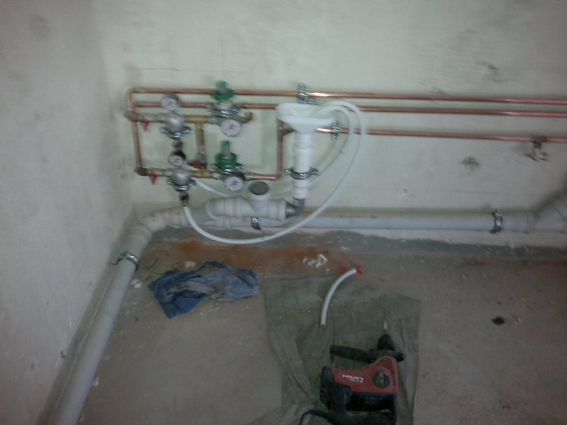

На фото квартира на 5 Кирпичной горке, 23 этаж. Замена полипропиленовых труб на медь, канализация (стояки, лежаки) бесшумная Wavin Asto (Германия), фильтры тонкой очистки и редуктора FAR (Италия), шаровые краны Oventrop (Германия), сухие сифоны HepVo с воронками MacAlpine (Англия), для слива с кондиционера применен капельный сифон воронка HL21 (Англия), штатная группа безопасности электроводонагревателя заменена на отдельные клапан избыточного давления и обратные клапана, резьбовые фитинги из бронзы (Viega, Германия).
По цене сориентирую в личке, если опишите более подробно, что где штробится и какие материалы планируете ставить.

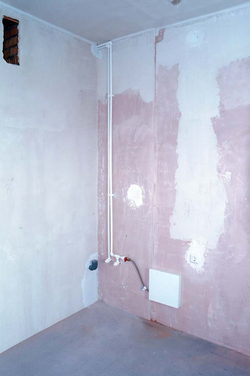

Квартира именно в монолите 25-и этажном. Дом только что ввели в эксплуатацию.
Хотелось бы всё-таки поменять весь полипропилен на медь. Трубы убрать в стену от ввода в квартиру до смесителей в ванной на кухне и до сливного бачка - это примерно 15 п.м. Установить фильтры тонкой очистки в ванной. В санузле планируется установка инсталляции. Может посоветуете, какие ещё работы провести, чтобы потом с сантехникой проблем не было.
Если можно, то я Вам позвоню и лучше всё на словах объясню, так, думаю, понятнее смогу объяснить.

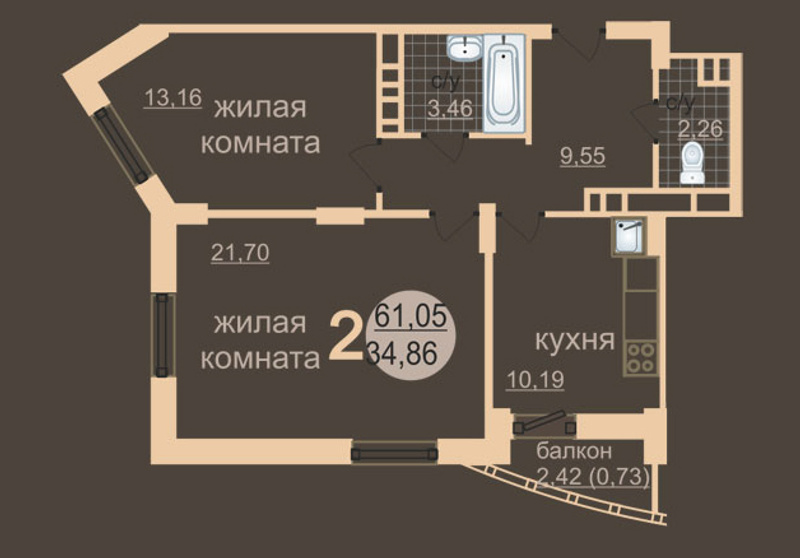

Уважаемые знатоки, можно ли поменять местами комнаты ?
- протянуть из ванны в жилую комнату сети для кухоного гарнитура?
- в кухне шумозаизолировать канализационный стояк в углу, ведь там будет кровать?
* про незаконность перепланировки знаю....
** в натуре нет маленькой выемочки в изголовье ванны.
заранее спасибо, Елена.

Можно.
Де юре: См. п. 9.22 СНиП 31-01-2003 "Здания жилые многоквартирные": "Не допускается размещение санузла (туалета, ванной или душевой) непосредственно над жилыми комнатами и кухнями. Возможен только один вариант - устройство санузла в верхнем уровне над кухней в двухуровневых квартирах . Ограничений по размещению других "влажных зон" - кухонь и постирочных - нет."
де факто: пост #1928844717 16.09.12 21:15
И здесь перепланировка: кухонная зона так же перемещена в жилую комнату, вместо уборной- кладовка, унитаз скаканул в ванную комнату.
А можно без насоса и без верхних труб обойтись ?
Поставить кухню где написано "18,79" и из под ванной по стене, буквой "Г" сети в комнату под наклоном протянуть..
и по пути стиралку напротив унитаза установить...
По плану не понятно, где находятся стояки, и в первую очередь- канализационный. Кроме того не ясно, где планируется мойка.
а стояк шумоизолировать попродовать можно, кажется Бестмастер здесь на форуме говорил про автошумоизоляцию, хотя сам я предпочитаю толстостенную бесшумную.
Мойка будет в жилой комнате ,около цифры 17,89
Один стояк в углу где унитаз
А второй стояк - где сейчас нарисована мойка в кухне, там буде моя голова на подушке.... нужно Очень бесшумную изоляцию
От точки ввода в стояк труба пойдёт с уклоном в 3%, таким образом в точке предполагаемого вывода труба выйдет на высоте примерно25 см, но это не критично, т.к. труба закроется мойкой. Проблема в другом- что у Вас по плану на пути трубы имеется вент. шахта, огибание которой во первых: создаст лишние изгибы (соответственно сопротивления и риски засоров: кухня- самая проблемная сточная вода), во вторых- труба выступит за габариты, так что лучше всё таки ИМХО канализационная станция.
--по факту стена в ванной прямая, не выделяется вент.шахта, нет этой выемочки в изголовье ванны.
-- ну и пусть будет выходить за габариты, это лучше чем насос городить, сделать короб аккуратно под уклоном, его и не буде видно за стиральной машинкой ( напротив унитаза).

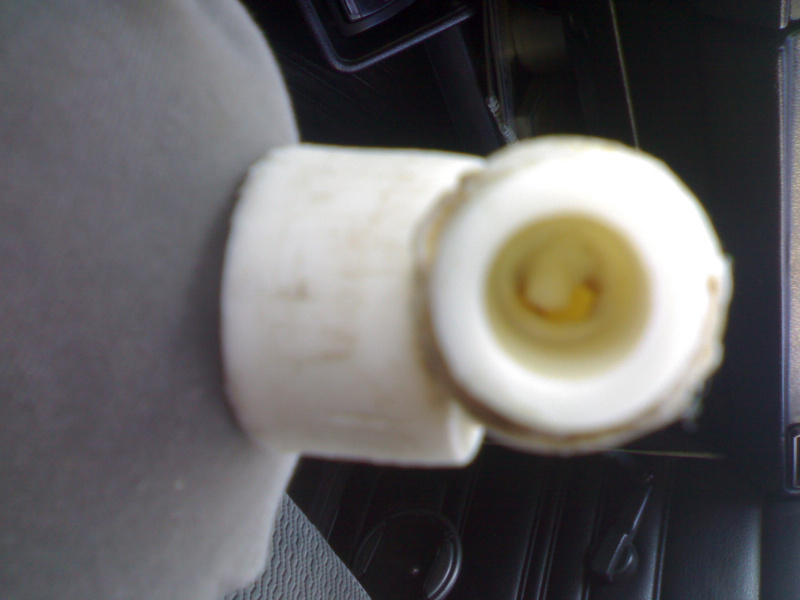

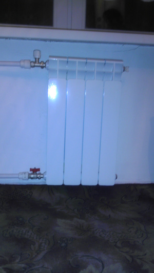

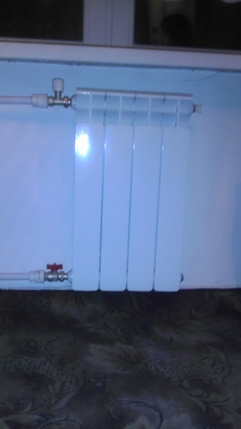

Уважаемые знатоки-сантехники! Помогите разобраться с моей проблемой. Дело в том, что летом мне установили новые батареи Рифар, Прошло два месяца, как подключили отопление, но одна 4секционная батарея так и не прогрелась снизу (верх горячий, низ прохладный), у остальных батарей низ не такой горячий, как верх, но очень сильно тёплый. Объясните, пожалуйста, в чём проблема, и как её устранить.
oxygen2610
Фото батареи выложите. А так может кран один закрыт, т.к. 4 секции обычно греются в любом подключении.
Уважаемые знатоки-сантехники! Помогите разобраться с моей проблемой. Дело в том, что летом мне установили новые батареи Рифар, Прошло два месяца, как подключили отопление, но одна 4секционная батарея так и не прогрелась снизу (верх горячий, низ прохладный), у остальных батарей низ не такой горячий, как верх, но очень сильно тёплый. Объясните, пожалуйста, в чём проблема, и как её устранить.Согласен, давайте фото,
а так: либо как-то сделали не правильно либо почти закрыт нижний кран,
он кстати шаровой?
oxygen2610
Сфотографируйте стояк с батареей, чтобы видеть полную картину.
Поверните до конца против часовой стрелки верхний кран
Справа вверху есть кран "Маевского"его приоткройте, должна пойти вода
Могли при монтаже запаять внутреннее сечение
MarinaTr
Кран Маевского открывала - воду сливала, терморегулятор сейчас стоит на максимуме - когда закрывала, батарея остывала полностью, перемычка является продолжением стояка, фото позже.

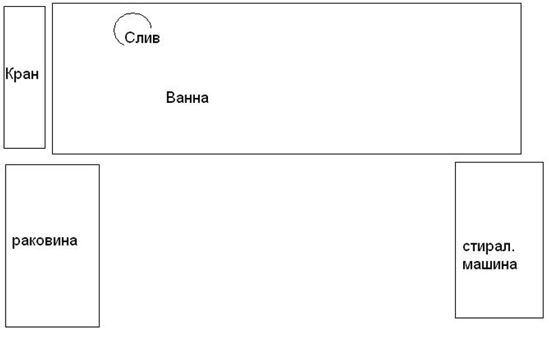

Уважаемые специалисты!
Такой вопрос. Купили ванну Riho Castor. В нашей ванной комнате слив для этой ванны получается у стены. Получается к переливу будет не подобраться. Нужно ли обеспечить доступ к переливу и как можно теперь поступить в нашей ситуации? :))
Тогда остается качественный сифон поставить, без гофры на переливе, виега есть хорошие, ну и правильно смонтировать. Ревизия для сифона только нужна обязательно.
oxygen2610
Купите хороший сифон, смонтируйте на месте, а потом установите , подключите к канализации и хорошенько пролейте(набирайте ванну чтобы в перелив вода уходить начала) , если сухо, то заделывайте.
oxygen2610 и AlexAnix
Спасибо большое за ответ!
Мы купили обвязку для ванны MC ALPINE. Это и есть сифон? (или он нужен отдельно....
Он и есть. MacAlpine достойный производитель.
Спасибо!!! ))) Значит будем делать ванну так )
