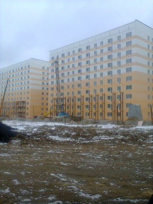

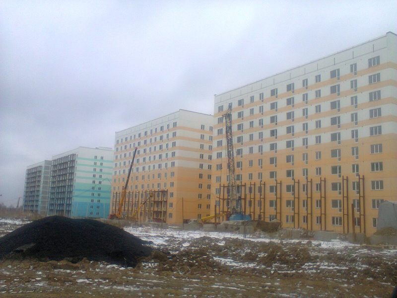

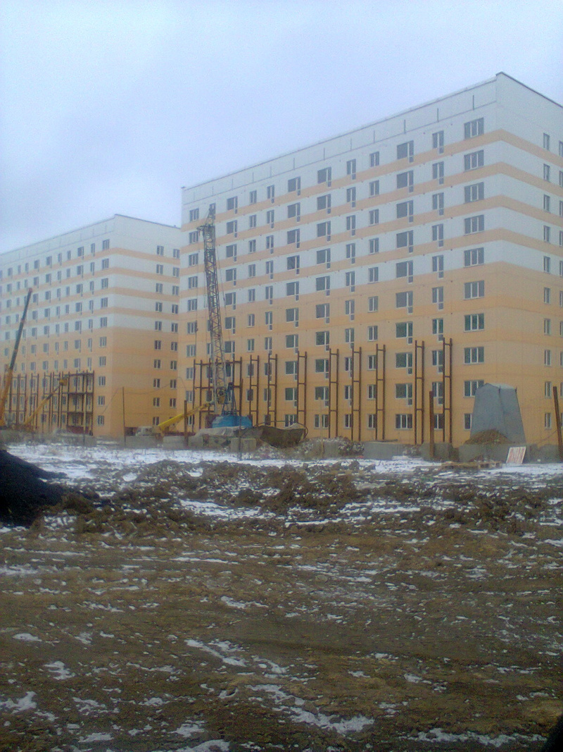

Лена, наконец, начали делать балконы на 56 доме со стороны школы. В данные момент делают...

У некоторых контор сейчас монтаж бесплатный по всяким акциям, например у Ивакона. Да, ещё помимо всего прочего когда мастер монтировал дверь, он ещё подсунул на подпись накладную на 500 р. на монтажную пену.проезжала сегодня мимо вашего дома..близко не подъехать никак.ведутся работы, народу и техники много! в 12 часов прилично поставлено балконных конструкций со стороны планируемой школы.

В 55 балконы со стороны школы тоже делают!!! Параллельно с 56. Работают очень шустренько

думаю легко, если не снизят темп...вот...За неделю управятся!
Не все, к сожалению... но многое... Сама еще недавно ждала ключики, поэтому слежу за стройкой ближних домов... А в 55 еще родственники ждут квартиру, так что тоже держу их в курсе...

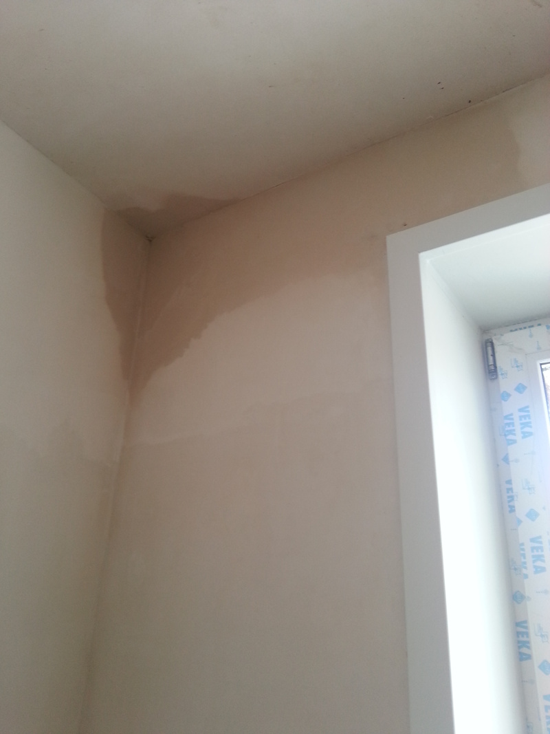

Помогите,может кто столкнулся уже с таким.Углы мокрые-кухня,зал.Зал уже подсыхает,кухня становится больше.Наверху у соседей сухо.Делаем ремонт.Дом 53 стр., 7 эт.

это в шве где то щель, дыра. обратитесь в УК чтоб снаружи заделали. можно конечно изнутри тоже все вскрыть и заделать снова, но жаль, уже стеночки все выровнены...
УК пойдут завтра швы смотреть.Наверное надо было сначало просмотреть все швы,а потом делать ремонт(((
Фотография не правильно расположена,где угол-это потолок,т.е мокрое пятно начинается в углу потолка.
в топиках уже сданных домов советовали вскрыть все заделанные строителями углы (уличные) и периметр окон и заново запенить самим, поскольку там можно обнаружить щели, дыры, не строительные предметы (даже фото прилагались), а отсюда подтекания, задувания и т. д. Может кому то повезло, попался добросовестный строитель , который все качественно сделал, и без переделки все отлично, но лучше все-таки подстраховаться, потому как по закону подлости может не повезти именно вам

Фотография не правильно расположена,где угол-это потолок,т.е мокрое пятно начинается в углу потолка.Вот тут фото утепления окна https://realty.ngs.ru/forum/board/newbulding/flat/1904030537/?vc=1&fpart=28&sort=5&period=#!prettyPhoto
Насколько я поняла, речь у нас шла не о утепление окна, а о швах между панельными плитами. там фотография вверх ногами . На самом деле у человека вода течёт не из окна ,а с потолка, как раз в месте швов.Фотография не правильно расположена,где угол-это потолок,т.е мокрое пятно начинается в углу потолка.Вот тут фото утепления окна https://realty.ngs.ru/forum/board/newbulding/flat/1904030537/?vc=1&fpart=28&sort=5&period=#!prettyPhoto
но то что касается тог как дискус закрывает оконные швы- тут конечно вы правы- всё надо переделывать.
Мы будем утеплять абсолютно все швы(уже и пену накопили), кинула фото просто для дополнительной информации.Насколько я поняла, речь у нас шла не о утепление окна, а о швах между панельными плитами. там фотография вверх ногами . На самом деле у человека вода течёт не из окна ,а с потолка, как раз в месте швов.Фотография не правильно расположена,где угол-это потолок,т.е мокрое пятно начинается в углу потолка.Вот тут фото утепления окна https://realty.ngs.ru/forum/board/newbulding/flat/1904030537/?vc=1&fpart=28&sort=5&period=#!prettyPhoto

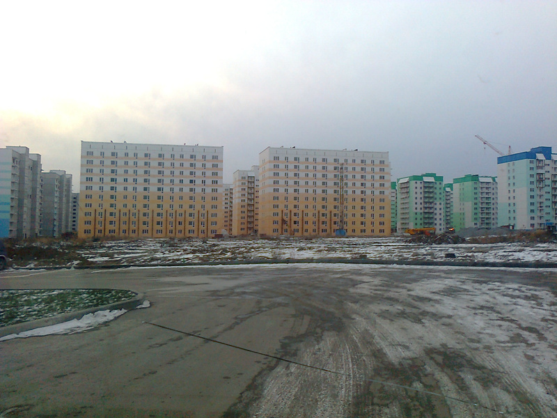

Как дела обстоят с балконами на 55 и 56, кто-нибудь видел?

Как дела обстоят с балконами на 55 и 56, кто-нибудь видел?Я бы тоже хотела знать на сколько работы продвинулись...
