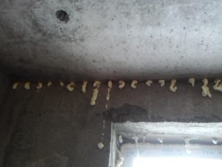

Не понятно, то ли стыки, то ли окна так установлены, везде мокро
Сверлили, пенили вот так перед самым Новым годом. Не знаю, поможет или нет

у нас в кухне похожая картина, первого числа пропенили, сегодня угол почти сухой....то ли само по себе просохло, то ли пена помогла незнаю

Может и поможет, дело ещё в бетонных плитах, в них с завода много воды, покааа все выветрится, а влага конденсируется на холодных участках, вот окна и плачут. До запенивания, проверяли свечкой, дуло из углов?
delicate_olya
Не проверяли. У меня впечатление, что это плиты набрали в себя воды и теперь отдают ее.

а влага с завода за 2 года простоя точно вся ушла уже, тем более лето было очень жаркое. здесь что то другое. может шов с улицы не заделан, снег тает и течет... а там и к шву то не подлезть с этими балками...

Не понятно, то ли стыки, то ли окна так установлены, везде мокротоже пенил только у меня не много поменьше влаги и пенил пореже, частично высохло, но не полностью, думаю что дальше делать, а то и обои не наклеить.![]()
Сверлили, пенили вот так перед самым Новым годом. Не знаю, поможет или нет![]()

Мы еще установили электровентиляторы в вентшахты, и они молотят круглосуточно. А так пока тоже подсыхает крайне медленно.Не понятно, то ли стыки, то ли окна так установлены, везде мокротоже пенил только у меня не много поменьше влаги и пенил пореже, частично высохло, но не полностью, думаю что дальше делать, а то и обои не наклеить.![]()

подскажите как бороться с влажностью и промерзаниями....пропенивание не принесло практически ни каких результатов....ремонт остановился((((
Из опыта могу сказать , что частично можно бороться путём включения тепловых пушек и принудительной просушкой и вентиляцией . Но это просто высушит стены и не решит общей проблему , а проблема такова что у стен недостаточная теплоизоляция и они ( стены ) будут промерзать в этих местах каждую зиму . Вообще это косяк застройщиков . Единственным мне известным выходом является обшивка стен экструдированным пенополистеролом и последующая обшивка ГКЛ ( хотя и здесь есть свои минусы ) . Делали ремонт в 6 квартирах Дискуса , в 4-х из низ подобные "косяки ".
Мой вам совет - найдие человека с тепловизором и пусть он вам всю квартиру профотает им. Косяк в любом случае застройщика. И писать обязательно нужно заявления. А сейчас тепловая пушка вам в помощь. А может полохо пропенели или пена из-за морозов плохо расширилась и не заполнела все пустоты в шве.

Вот как пропенивали мы.
И всё равно еще капает.
В вентшахты вставили электровентиляторы, которые не выключаем.
Проветриваем.
Ждем и надеемся, когда всё высохнет.
Проветриваем.

А мы сегодня раздолбили перфоратором углы по периметру - а там нечего пенить...
Все плиты стык в стык, все накрепко чем-то каменным заделано. Откуда тогда промерзание? Уличные швы что-ли плохо заделаны? К слову, у нас промерзали только 2 верхних угла на кухне, а остальное все сухое. Но и ети углы непонятно как утеплять - там просто некуда эту пену засунуть.
