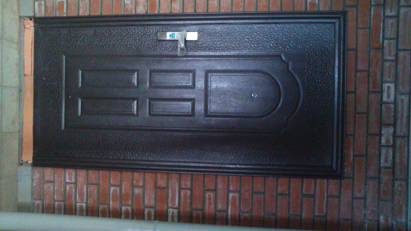

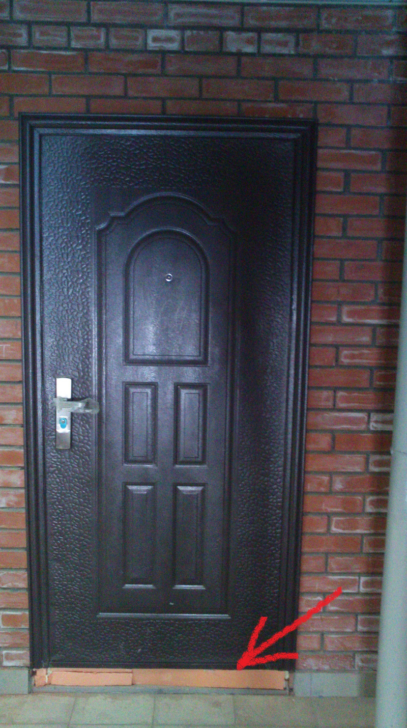

И? Не "походу", а во всем. В чем проблема то? Китайская дверь - 1.90м Нормальная стальная - 2.00м
Вы же не будите с такой дверью жить)
А при чем тут дверь !? Высота проема 2170 мм
И? Не "походу", а во всем. В чем проблема то? Китайская дверь - 1.90м Нормальная стальная - 2.00мВысота проема 2170 мм !!! Китайская 2050 мм ! Замерьте свой проем ! Стандартный размер двери 2050 мм, для такой двери проем должен быть не больше 2100 мм. Вы видимо у себя дверь еще не меняли !? либо у вас нет такого косяка в контакте в группе уже столкнулись с такой проблемой !

Так я же вам пишу, вы проем замерьте рулеткой ! 2170 это пипец ! когда новая дверь встанет эта дыра что внизу, окажется наверху !

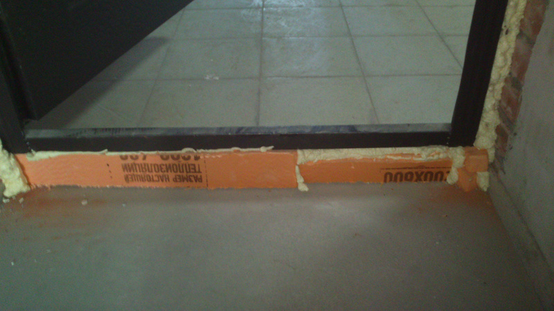

Кто мешает сделать порог и поднять дверь на нём? Пороги продаются как доп.опция к двери и закрывается накладкой в стиле наличника...я еще не мерил свою дверь, но сколько смотрел, в обоих домах - везде такие проёмы
Кто мешает сделать порог и поднять дверь на нём? Пороги продаются как доп.опция к двери и закрывается накладкой в стиле наличника...я еще не мерил свою дверь, но сколько смотрел, в обоих домах - везде такие проёмыя вообще в шоке от ваших ответов ! вы совсем в этом ничего не понимаете ! 10 см для порога вам не кажется что это много !? я сам когда входил чуть не навернулся ! а как дети !? или пожилые !? прыгать будут !?

Да в чем трагедия то? ну опустите дверь, верх - запеньте и закройте наличником стальным! Закажите дверь в свои размеры - второй вариант. Закажите коробку с "добором" и тоже запеньте. Из мухи слона, ей Богу делаете

А двери во всех новостройках не стандартные, я у себя (не на Пролетарской) тоже снизу порожек делала и сверху наращивала.

Да, тут народ истерит. На счет двери. В чем проблема доложить один ряд кирпичей снизу и доложить верх? С установщиками можно легко решить этот вопрос. Да заморочка конечно, но это не такая проблема как например расширять проем) Что с потолка вода полилась - конечно странно. Конденсат может быть, но не 18 ведер!!! Теперь вопрос откуда эта вода?

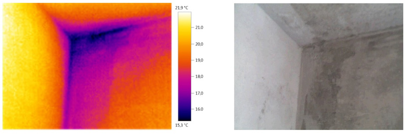

у нас сейчас в морозы пару углов мокрых вылезло. но я про них знал - в прошлые выходные их тепловизором все выявил. всего таких 4 на трёшку. один угол сегодня забурили и два баллона пены в него ушло. завтра посмотрим на результат.
