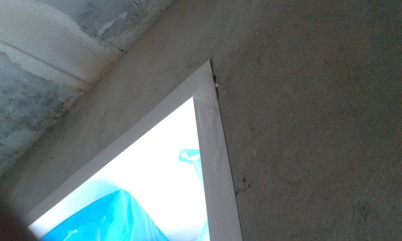

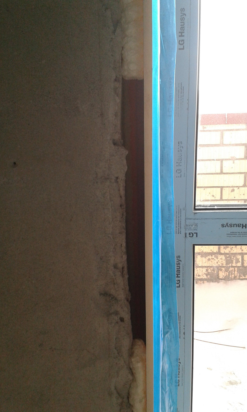

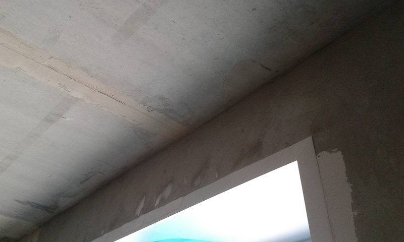

У нас тоже сначала капли появились на пластиковых уголках- на откосах, а в мороз вот приехали, а там лед и над окном тоже, смотрите фото. Окна ужасно установлены, пропенено через раз. Думаю из-за этого.

Добрый день!Можно фото где что у вас ужасно пропенено.
Kot_garfield
Так во всех помещениях, в одной комнате переделывали, в остальных только сняли уголки, и, видать, ушли на выходные. пеной запенены участки высотой где-то 10-15 см, и, конечно, не на всю глубину. Сейчас, как мы поняли по остаткам пеноплекса в комнате, они его вставляют вместо пены, затем сверху пенят.
kazik
пеной запенены участки высотой где-то 10-15 см, и, конечно, не на всю глубину.а кто сказал что откос должен быть запенен на всю глубину?
