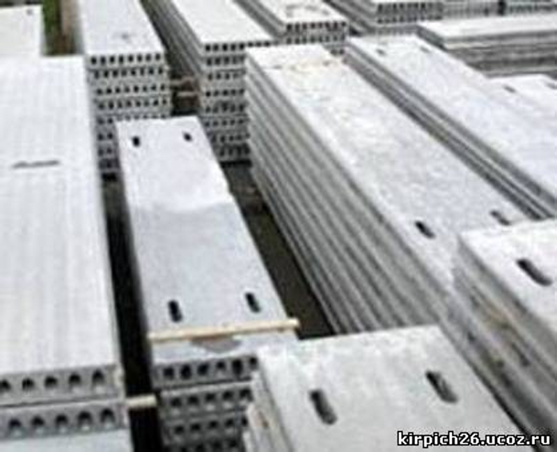

Начал делать ремонт!Квартира,вроде,сухая....начали делать проводку и в одном месте просверлив потолок попали под дождь)))18 литров с одной дырочки))))

Теперь о наболевшем!Это круто, у меня с 4 комнат 18 литров набралось.
мы окна 2 дня держали на проветривание, вчера закрыли на день пришли опять все мокро ну ПИЗ..Ц просто ахтунг, надоело! С открытыми окнами холодно, батареи не греют

я два дня газовой пушкой на кухне сушил, всё высохло, через день опять мокнуть начало.
это всё из-за скорости здачи дома, быстро построили, быстро здали, и просохнуть дом не успел. по сути нужно чтобы дом лето простоял просох и тогда ремонт начинать надо. Это нужно учитывать.

Короче,всю квартиру просверлили...не могу понять почему,но вода идет больше всего из крайних пустотных банок плит перекрытия....
т.е. где кончается (заканчивается) плита???
Короче,всю квартиру просверлили...не могу понять почему,но вода идет больше всего из крайних пустотных банок плит перекрытия....Монтажные петли как раз над крайними пустотами, логично же.
А как понять где нужно сверлить? Я, попробовал 5 дырок насверлил ничего))))) Вот думаю может не там сверлил!!!
Может просто там нет воды?Может. У меня южный дом 4 подъезд. Вроде он летом строился.

Евгений,поясни пожалуйста,конструкций плит не знаю....Какие варианты происхождения воды?!Короче,всю квартиру просверлили...не могу понять почему,но вода идет больше всего из крайних пустотных банок плит перекрытия....Монтажные петли как раз над крайними пустотами, логично же.

Евгений,поясни пожалуйста,конструкций плит не знаю....Какие варианты происхождения воды?!В плите по углам, четыре монтажные петли, соответственно 4 дырки, летом дождь, зимой снег, набралась вода. Не сложно догадаться, что строители не обязаны перед непосредственным монтажом, сливать воду. Если они каждую плиту переворачивать будут, стройка будет вечной
5 подьезд южный дом...тоже не зимой строился
На фото, классическая ПП. По идее, вода должна сливаться через торцы плиты, но, часто бывает, что еще при производстве данного ЖБ-изделия, торцы "заглушают" раствором.....видимо у нас так и произошло.
