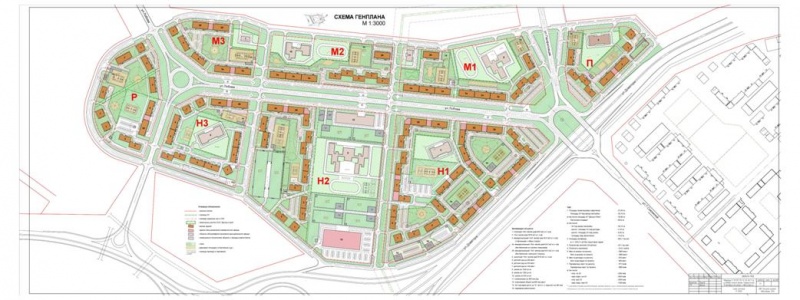

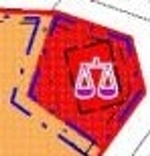

в этом генплане ну прям все указали даже какие дома с балконами или нет

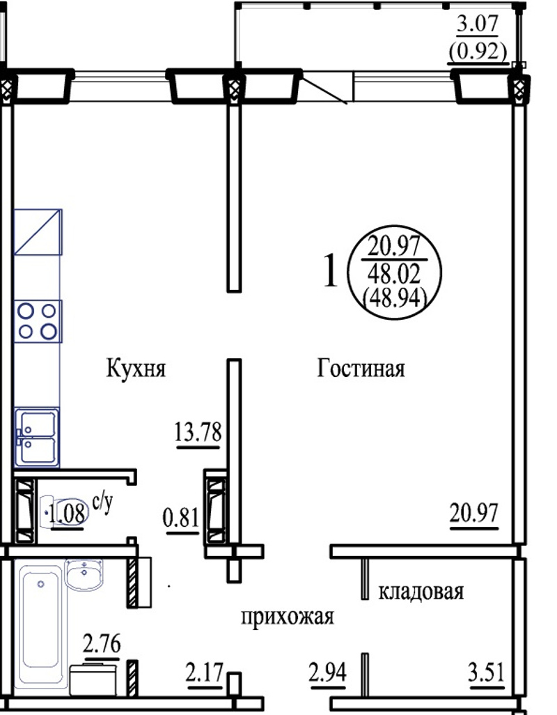

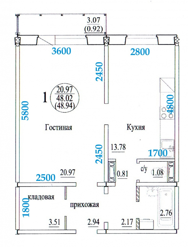

, а поговорить можно о грядущем ремонте, но тяжело с планами квартир нет точных размеров, пробовал делать наброски в ПРО 100
, а поговорить можно о грядущем ремонте, но тяжело с планами квартир нет точных размеров, пробовал делать наброски в ПРО 100Спасибо. Я тоже искала хоть приблизительные размеры на квартиру 48 кв. м. , нигде нет. Вот теперь хоть объем для ремонта приблизительный посчитать.

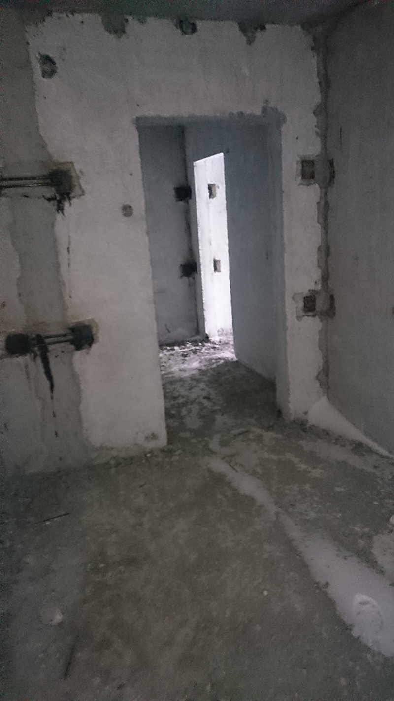

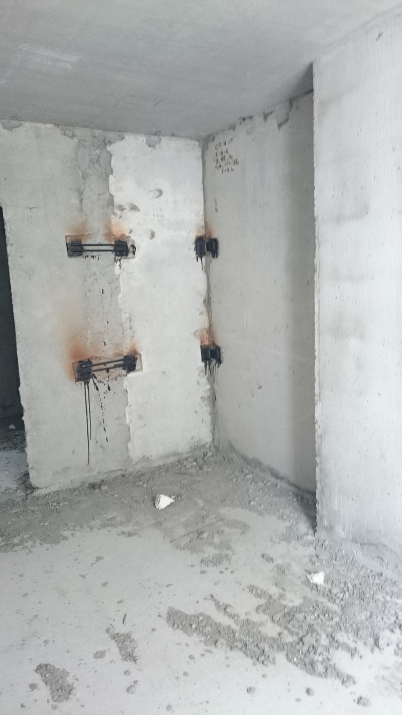

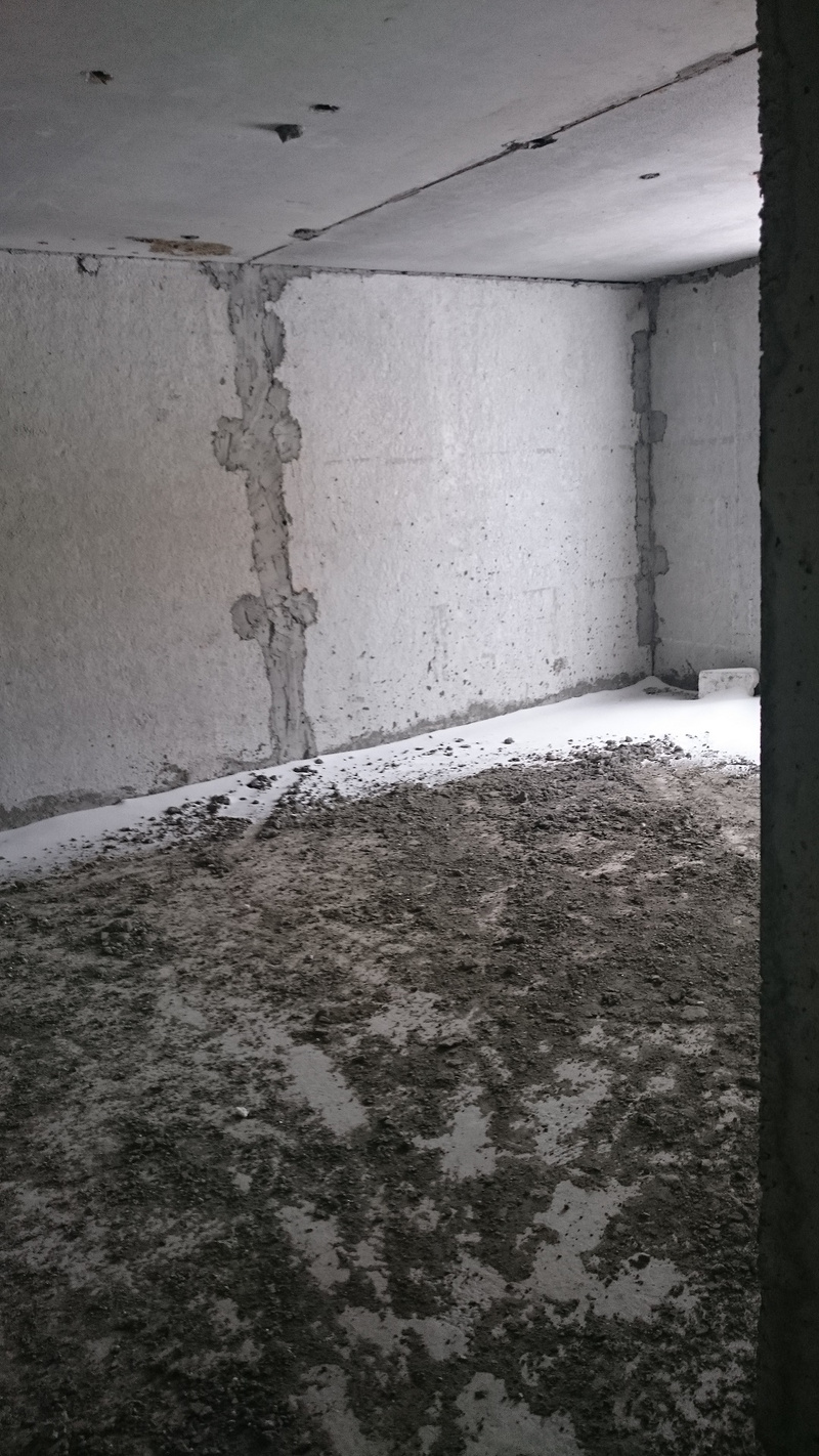

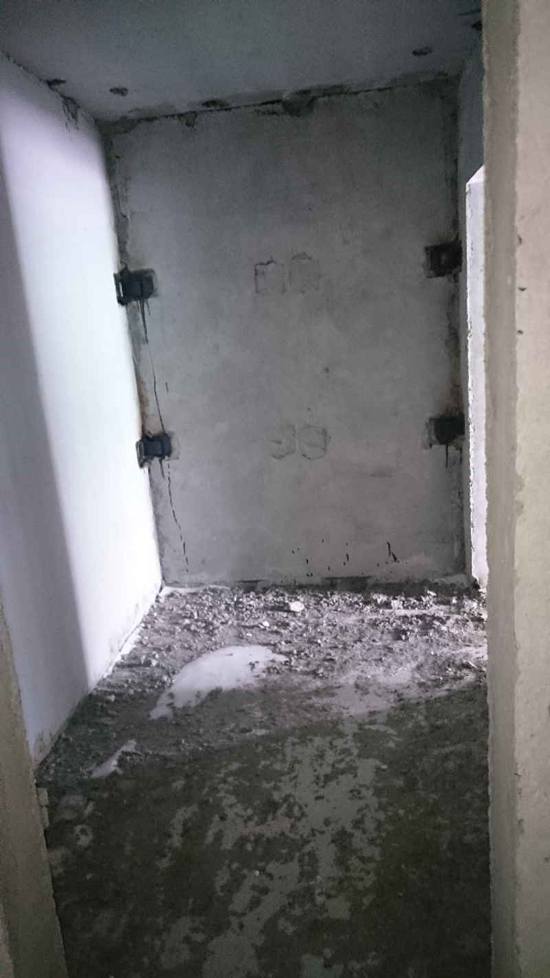

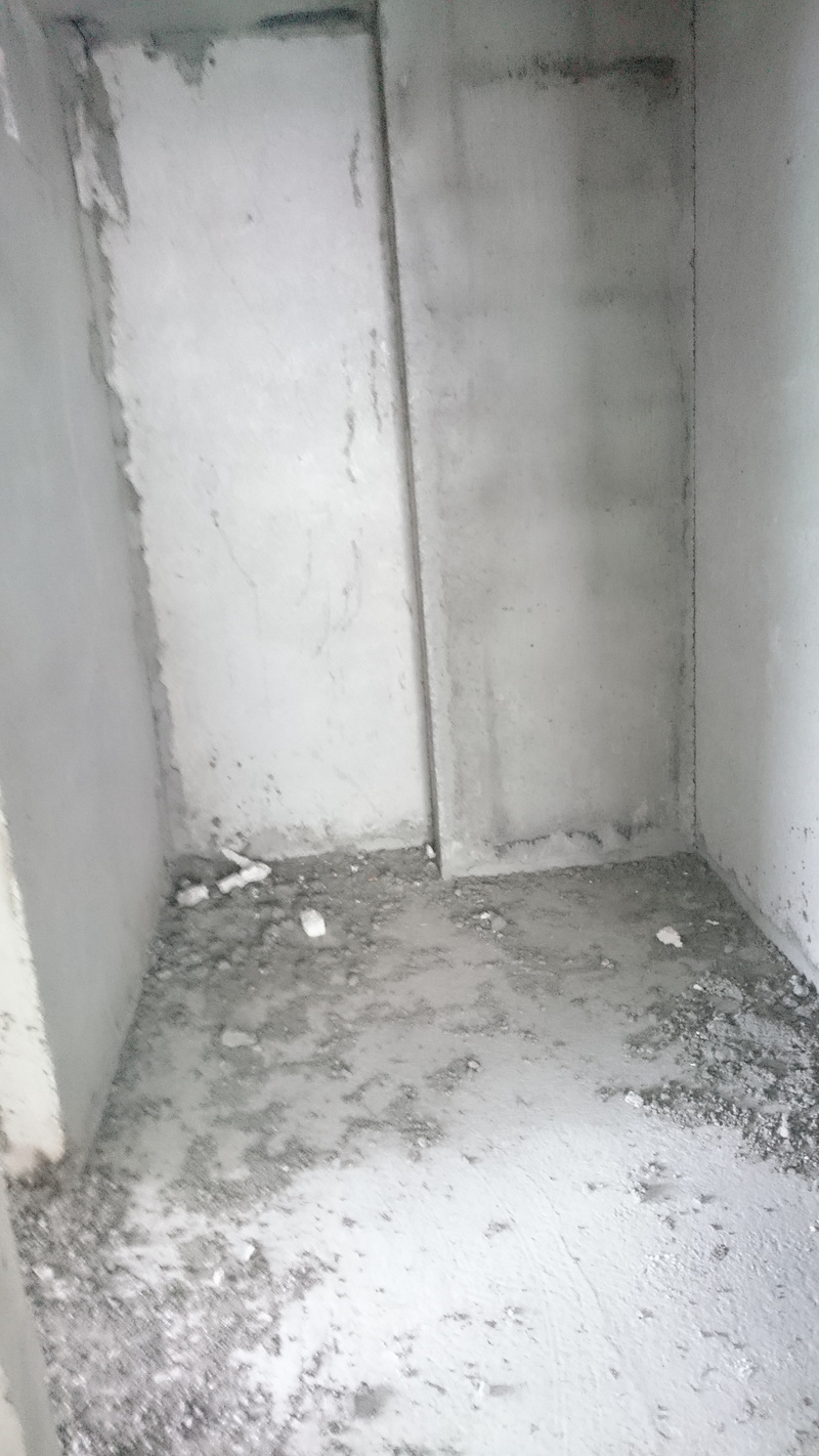

Ой что это на полу такое страшное?)))
строительный мусор,пыль,они потом всё выметают.
Страшное не на полу , стены , они то мне оптимизма поубавили, есть еще видео но пишет что слишком большой , вот еще фото
строительный мусор,пыль,они потом всё выметают.Никогда плиты в таком виде не заставала, чтоб дом без окон зимой стоял и туда люди пробирались фотать)))
От Дискуса же будет стяжка? про то, что выметают - еще не факт, как бы нам стяжку поверх этого не залили
Страшное не на полу , стены , они то мне оптимизма поубавилиПро стены даже побоялась спрашивать
чорные-чорные палки - это наверное крепления плит между собой, а что это за чорные подтеки?))) Стояков на кухне наверное и не будет, в углу у пола сделают дыру и вытянут сюда воду с канализацией из туалета. По крайней мере в Сибиревских студиях так было.
По правде говоря от дискуса не будет ничего. Замажут раствором вот эти сварные швы на стыках плит. Но замазывают так, что я потом назад все отбивал перфоратором. Потому что большие бугры этого раствора вынудили бы наносить на стены очень толстый слой штукатурки. А это время и $. Будет электрика, но такая, минимальная, я у себя ее раза в 3 усложнил в итоге. Будут краны вводные на горячую и холодную воду. Трубы от кранов дальше разводить уже самостоятельно. Короче говоря в Дискусе требуется максимальная самоотделка из всех возможных вариантов. Делать нужно всё

Стяжку вроде никогда Дискус не делал. За редкими, индивидуальными исключениями. В остальном согласен - или хорошая черновая отделка, или уж лучше совсем ничего. От плохой черновой- только больше проблем по демонтажу будет
Рекомендую вообще везде сбивать эти замазки, по всем примыканиям плит.
Раствор слабый, во многих местах бухтит. У меня штукатурка треснула со временем именно в этих местах, где не сбивал.
Если делаете для себя, то не поленитесь, громите все - хлипкие перегородки, накиданный раствор по углам.
Никакой отделки черновой дискус не делает - кругом голые плиты.
Еще бы раствором не замазывали дыры ((
Раствор слабый, во многих местах бухтит. У меня штукатурка треснула со временем именно в этих местах, где не сбивал.Такой раствор хоть сбить можно без особых проблем, а вот Сибирь например из монолита льет свои перегородки
если вогнутость - можно хотя бы штукатуркой выровнять, а если выпуклости из монолита сантиметров на 5 в разных местах?)У меня рабочие такую цену заломили за срезание этих наплывов, что мы согласились на неполное выравнивание, и под обоями так и остались плавные холмы)))
Я это к тому, что бывают хуже варианты, не все так плохо у Дискуса
Кривизна стен это одно, а накиданный раствор по все квартире это другое.
Вы думаете у дискуса они ровные как стекло?
У меня одна стена настолько отвратительная была - бугор прям в центре создавал перепад в 7 см.
Что мог срезал алмазным кругом, а дальше штукатурка в 5 см.
Так еще и по все углам бегать - раствор сбивать

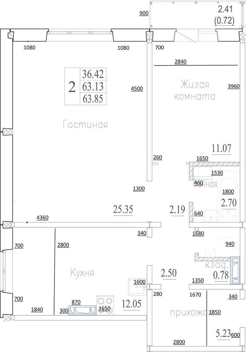

Долго хотел найти размеры, и решил сходить, снегу по пояс
, но самое интересное это плиты - товарищи соседи готовьтесь к глобальной штукатурке , плиты все в легкий бугорок, штуки три плиты ровные, ванная перегорожена 8 см плитами это во всех квартирах, был у соседей в нескольких квартирах на моей площадке ситуация одна, да кстати у меня 6 этаж 141/3 , мусора строительного много, если стяжку будут делать то все могут и залить
, но самое интересное это плиты - товарищи соседи готовьтесь к глобальной штукатурке , плиты все в легкий бугорок, штуки три плиты ровные, ванная перегорожена 8 см плитами это во всех квартирах, был у соседей в нескольких квартирах на моей площадке ситуация одна, да кстати у меня 6 этаж 141/3 , мусора строительного много, если стяжку будут делать то все могут и залитьПлиты в бугорок, это наружные панели. Они как слоёный пирожок состоят из трёх слоёв - наружный бетон, утеплитель и внутренний "бугорковый" слой. Когда то писали, что это вроде керамзитобетона для утепления панели. Отсюда и бугорки. Внутренние панели относительно гладкие. Кстати, толщина панелей около 30 см. , а у торцевых около 50-ти. У меня подоконники 35 см, а в торцевой 50. Мусор перед передачей квартир уберут, останутся особо прилипшие плюшки раствора. Они легко отбиваются. Стяжки не будет.
