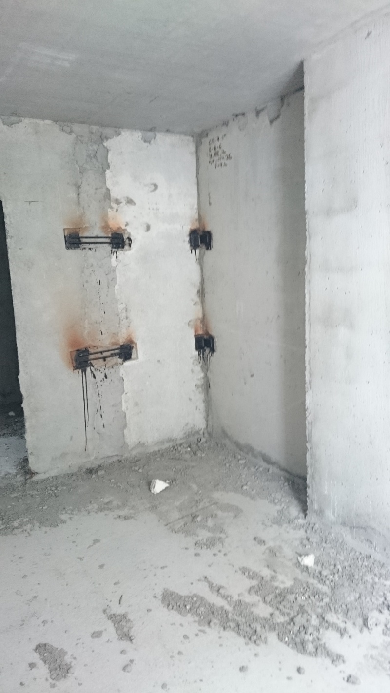

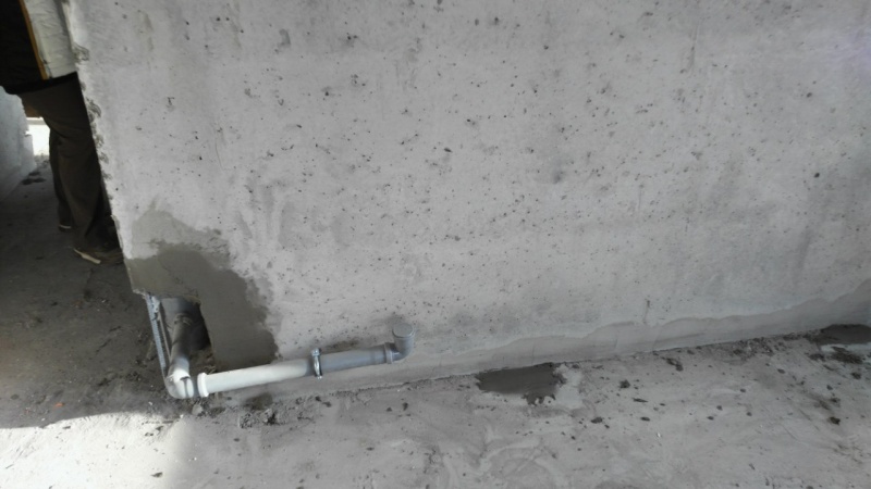

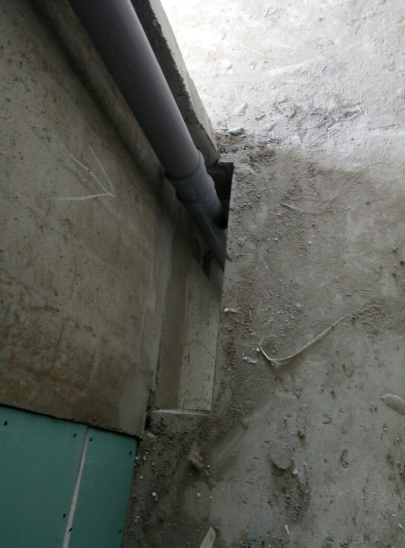

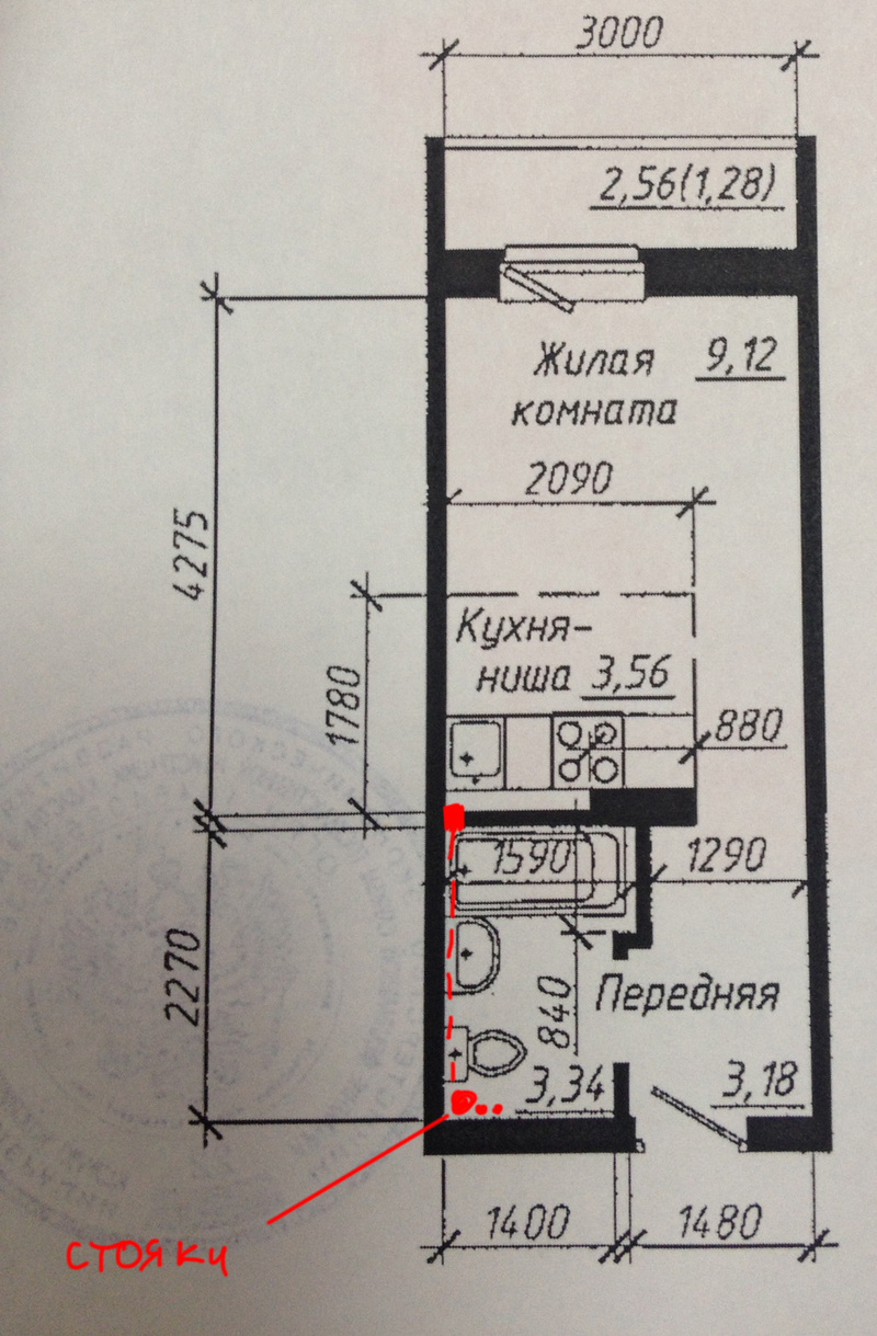

Какие может есть идеи? На этой стене по проекту раковина, согласен , вода и канализация куда ? что то не могу представить, будет самое смешное если пустят стояк == вода и канализация,
Судя по второй фотографии трубу стояка могут пропустить через прихожую с выводом на кухню?
Потому что на кухне резать пол под стояк нет места
Нет, я точно не знаю, врать не буду. Я просто показал общий принцип прокладки труб. Тем более я даже не знаю, про какую планировку речь ))) Я бы спросил в теме Южно-Чемского, там народ лучше планировки и коммуникации 10 этажек знает, может покажут как оно в готовом виде выглядит именно в такой квартире.

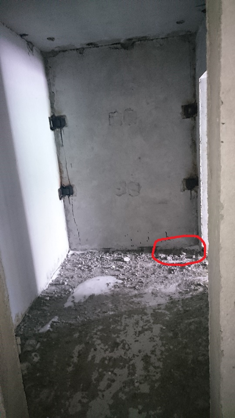

Какие может есть идеи? На этой стене по проекту раковина, согласен , вода и канализация куда ? что то не могу представить, будет самое смешное если пустят стояк == вода и канализация,Наверное зависит от того, близко ли санузел и какое расстояние от стояков там (а они же точно там будут) до кухни. Это надо план вашей квартиры видеть. Если близко, то могут продырявить стену и будете тянуть трубы из ванной, если далеко - то может и отдельные стояки положены.
Вот фотки из Сибиревской студии, стояки были в углу ванной, на кухню сразу была дырка около пола. Разводку труб делали сами, тянули из ванной, получилось около 2,3м.
Может, нормы какие-то есть, от какого расстояния полагаются отдельные стояки?

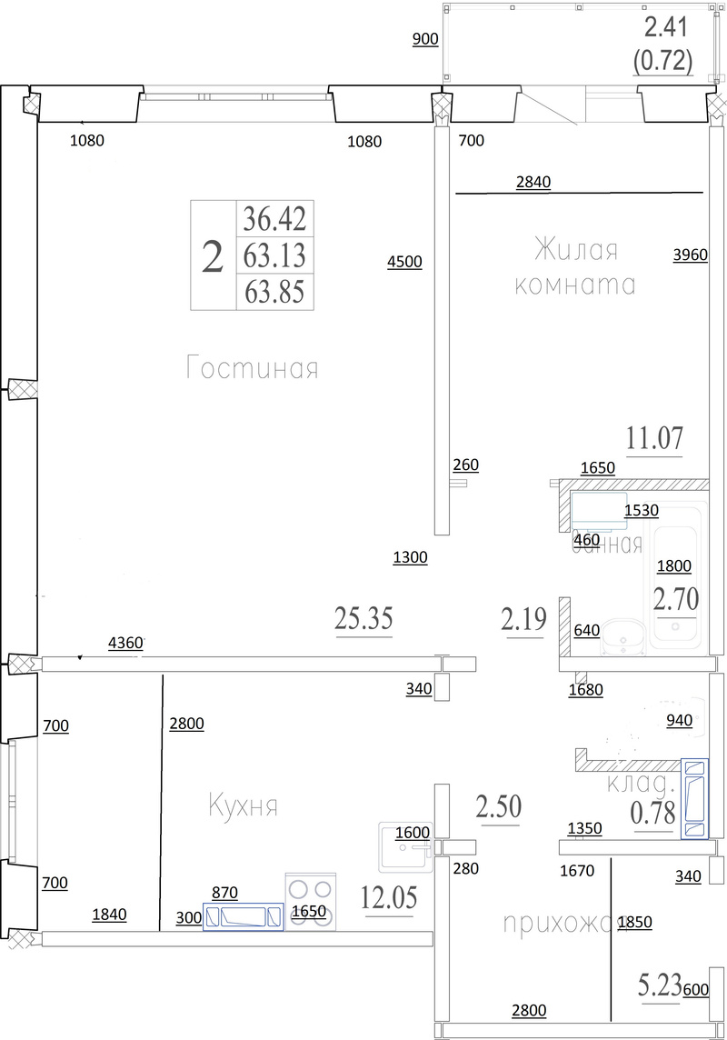

У меня все раскинули в разные стороны , куда сделают выводы не знаю, это план, размеры снял недавно
У меня все раскинули в разные стороны , куда сделают выводы не знаю, это планНу так все понятней стало) ближайшие стояки - в туалете или ванной, их от кухни отделяет коридор. Мое мнение - для кухонной раковины будут отдельные стояки с водой и канализацией, вас не заставят тянуть трубы в кухню через коридор.
Остается выбор: стояки либо внутри кухни, либо рядом через стенку в коридоре. Я склоняюсь ко второму варианту, так легче их спрятать, и они не помешают шкафам в кухне. Скорее всего вставят в один из двух уголков около выступа.
Но это все мои предположения, лучше спросить в соседних темах, на Чемском как раз ключи выдают
Я туда написал , жду ответа, мое мнение стояк могут поставить тут / отмечено красным / , легко закрыть и на кухне все встанет нормально , хотя в левом углу более практичней
Я туда написал , жду ответа, мое мнение стояк могут поставить тут / отмечено красным / , легко закрыть и на кухне все встанет нормально , хотя в левом углу более практичнейМне только понятно, что для кухни отдельные стояки пойдут, а вот куда их поставят - нам пока не угадать) Дискусу может удобней их во внутреннем углу кухни протянуть, а как нам казалось практичнее их не волнует)

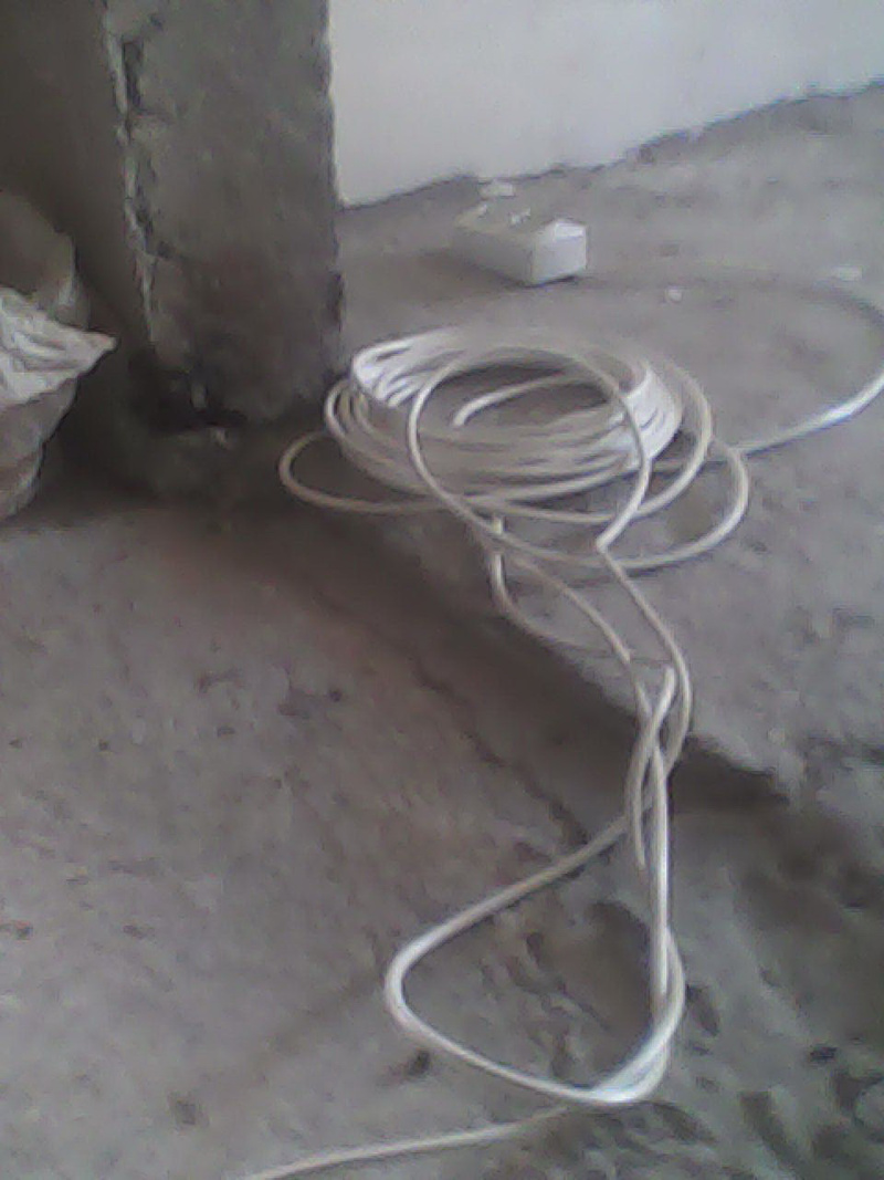

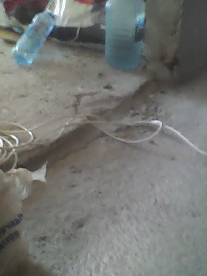

Привет , кто знает , какие кабели идут в электропроводке? Слышала, что придется все менять. . И еще....хочу чтобы окна были с форточкой, могут ли учесть мои пожелания ? Ни у кого не было подобного опыта?

С кабелями в проводке я лично так пока и не смог узнать правды )) Все время не покидает ощущение, что многие путают у кабеля диаметр с сечением. На Просторном несколько человек говорили, что у них на розетки идет кабель сечением 1.5мм У меня в 18 этажке на Плющихе - 2.5мм
Если у Вас тоже будет 2.5, то ничего менять не нужно, этого вполне достаточно. Можно будет добавить еще линий, увеличив щиток, для каких-то мощных потребителей. На свет у меня идет 1.5, этого достаточно более чем, особенно если светодиодные лампы ставить.
Вот если действительно Дискус начал ставить 1.5 в розетки, то желательно поменять. Но я не думаю что это так, ради небольшой экономии так подставляться по пожарной безопасности... что-то я сомневаюсь.

Вот прямо сейчас сказали, что на Просторном 2мм сечение. Если так, то интересно конечно. С другой стороны для трех одножильных проводов в штробе,сечением 2.0 мм2 максимальный ток 22А. При этом автоматы в щитках на 16А, и стандартные розетки тоже на 16А. Теоретически раньше должен отключиться автомат, либо расплавится розетка чем что-то произойдет с кабелем. 22 А при 220в это грубо 4800 Ватт. Это 1.8кВт чайник не отключаясь кипятит + 1кВт тепловентилятор + 2кВт стиральная машина в режиме отжимки. Вот это все должно быть включено в одну розетку одновременно, чтобы кабель оказался на своем пределе. Но автомат, если стоит как положено на 16А, должен отключить все это безобразие раньше.
Не говоря о том, что для машинки лучше сделать отдельную линию с УЗО, чайник 1.8квт вскипит за минуту-две и выключится, а тепловентилятор в домах дискуса не сильно и нужен. С другой стороны, конечно запас по кабелю никогда не бывает лишним, если деньги позволяют, можно перетянуть все на 2.5мм

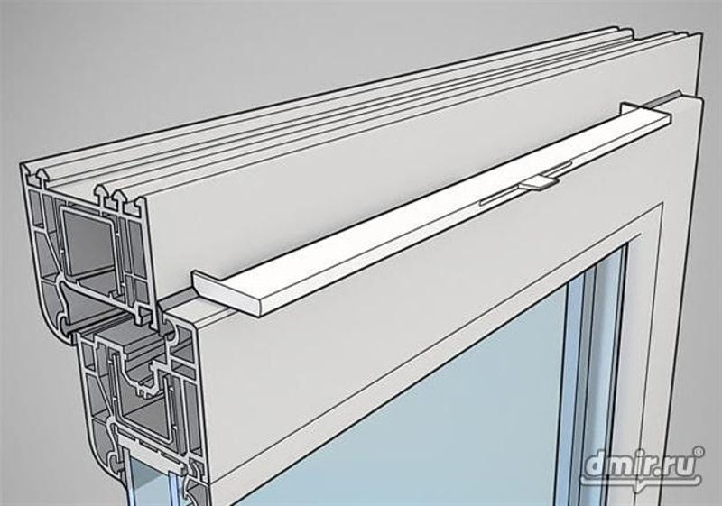

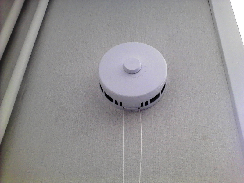

ставьте приточный клапанВентиляционный клапан на фото весьма слабоват, в следующий раз буду устанавливать другую модель.
Клапан это половина системы. Возможно проблема во второй половине - плохо работает вытяжка?
У меня сейчас два штуки оконных Air box Comfort трудятся. Их даже многовато, приходится прикрывать наполовину примерно
такой клапан, как у вас на фото я опробовала на практике, сама бы не стала такой покупать, но он достался от застройщика.
По нему могу вот что сказать:
1. Он быстро начинает отваливаться от стены, именно верхняя часть сильно отходит.
2. Из него, в положении "закрытый" сильно дует, как будто не закрыт полностью.
3. И самое главное, у него быстро сгнивает и отваливается, рассыпается резиновая внутренняя часть. Это можно решить, купив спец прокладочку и заменить разьевшуюся часть клапаана.
Возможно, я пользовалась не правильно. Но меня не устраивает клапан , который отваливается/отходит от стены.
Что делать, пока не знаю, как поменять его на другой модификации? От застройщика круглая дыра в стене на улицу именно под этот размер и форму клапана.
Конструкция нормальна, недостаток слабовата вентиляция даже на 4 скорости, правда, один есть плюс - стекла на окнах не потеют, это всё.
Вытяжка нормально тянет, если окно открываешь.
У нас внешне конструкция нормальна (в прошлом году приглашали парней из Соболя бурить сквозное отверстие и ставить клапан), а у Вас возможно шурупы нужно подкрутить, чтобы не болталась пластмассовая крышка, смотреть нужно, там до шурупов добраться человеку незнающему тоже непросто, потому, как немного хитро защелкнута крышка, что с первого и второго раза незаметно, что её можно снять.
А так думается, чтобы был регулируемый по скоростям нормальный мощный поток воздуха, необходимо поставить другую конструкцию оголовка приточного клапана вместо круглого, который нынче у нас стоит в трубе, поставить немного громоздкий квадратный оголовок например.
у нас тоже конструкция внешне нормальная. была.
прошел год и клапан отходит. сильно. думала даже на клей его посадить((
работу свою он хорошо выполняет, но рядом с ним не посидишь, дует сильно, и закрытый тоже.
Сечение провода на розетки 2,5мм, а на освещение хватит и 1мм (стандартное без лишних нагрузок), но учтите что большая часть это % == 85 провода с заниженным сечением даже ГОСТ, отсюда возгорания в электропроводке.
