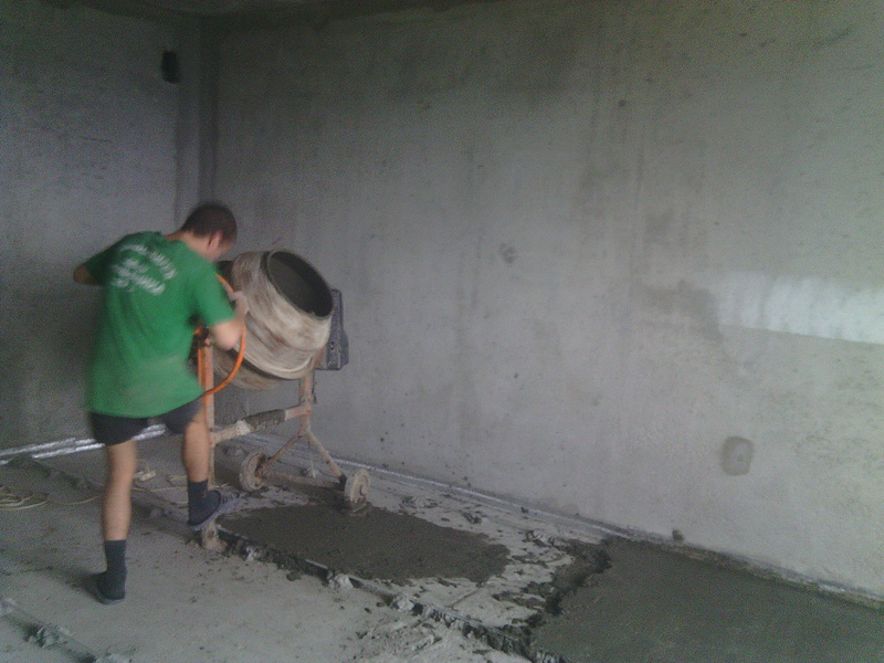

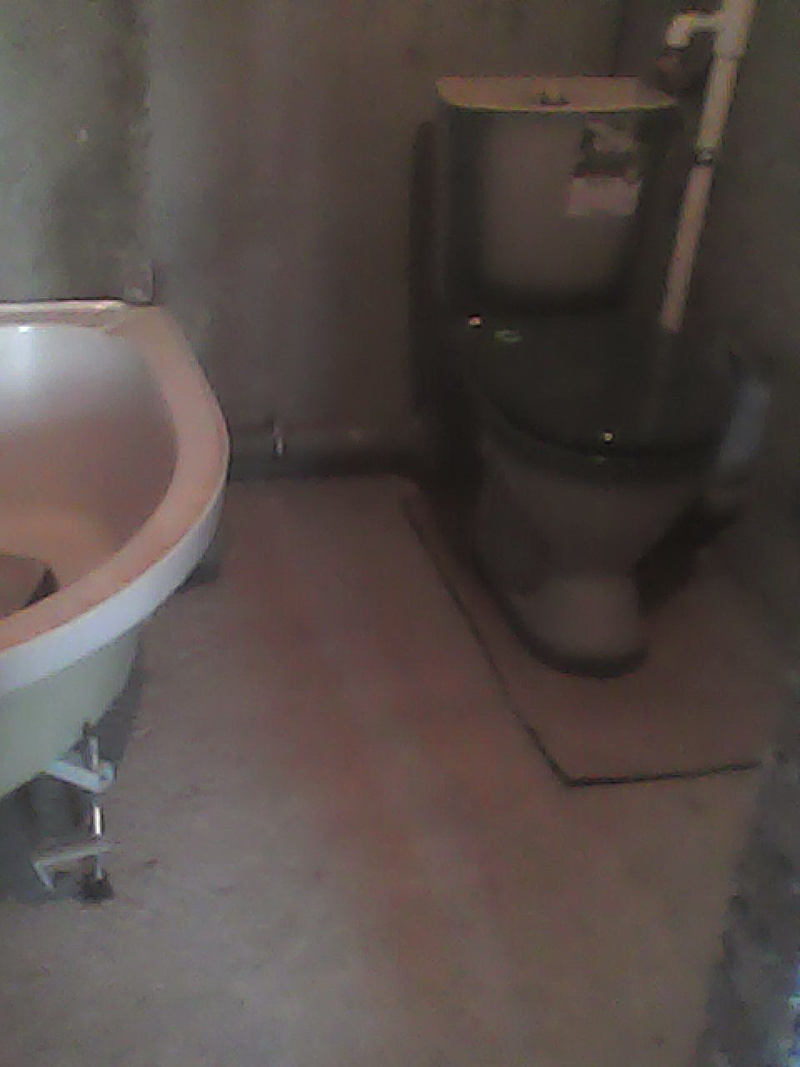

Чтобы понять размеры санузла приведу фотки с временного обустройства.
Прилично!

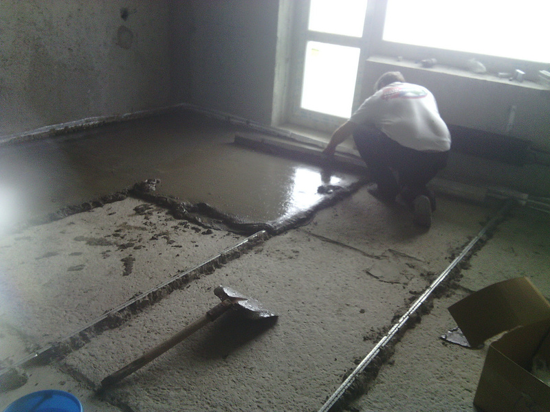

Про толщину стяжек, можете почитать для начала, что пишет производитель сухих смесей на упаковке и начать воспринимать как есть
В качестве примера 1 2 3
Вот тут вы ошибаетесь. В стенах идут каналы, которые не используются и проводка в них не заложена. Я в комнате 4 дополнительных места нашел для розеток. Каналы там заложены. А в потолке таких дополнительных каналов к сожалению не обнаружено.
.В качестве примера 1 2 3
Есть что нибудь опознавательное где находятся каналы?
Ну само собой - это замазанные штукатуркой подрозетники.
Будем смотреть, спасибо! теперь с водоразбором определюсь и можно сказать что первые наметки ремонта есть
Ваш п.2:
Раствор применим для создания стяжек на разделительном слое (фольга, гидроизолирующая пленка) толщиной 30-75 мм, а также для создания плавающих стяжек (на тепло- или звукоизолирующей подложке) толщиной 40-75 мм.Где 5 мм? Реально 3-7,5 см. Всё остальное относится к выравнивающему слою. Заливайте 5 мм. Ваше право. Только как это сделать?
Сухая строительная смесь применяется в строительстве для приготовления цементно-песчаного раствора для устройства вручную выравнивающих слоев и стяжек, связанных с цементным основанием, толщиной от 5 до 75 мм.[Я начинал с 10мм и по нарастающей до 70мм.

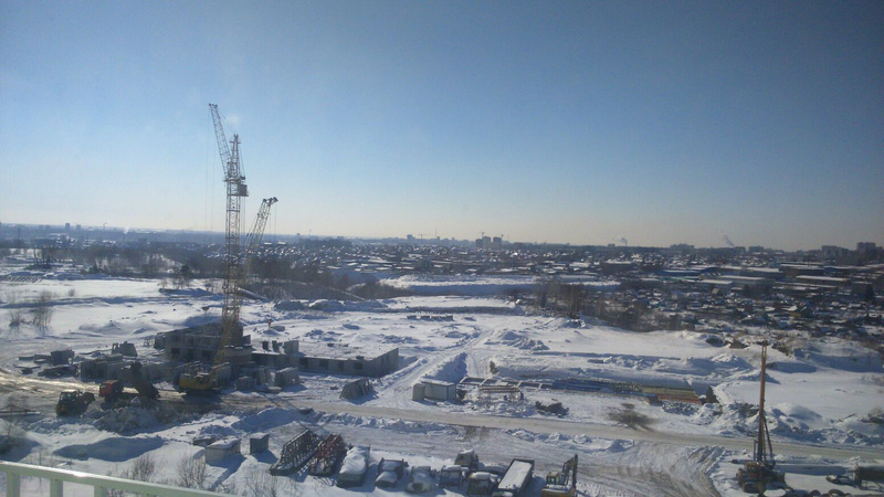

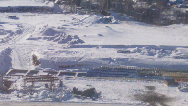

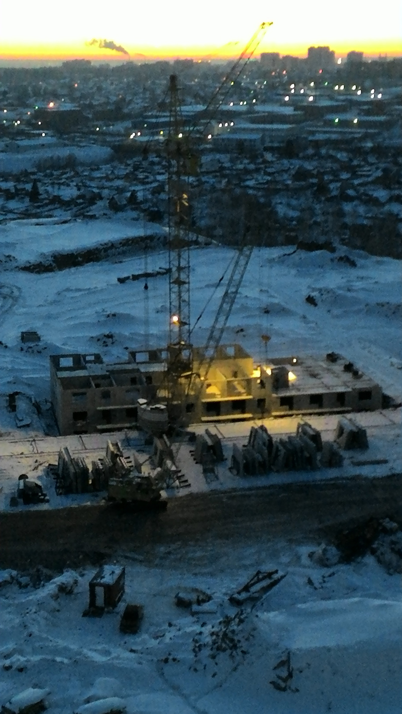

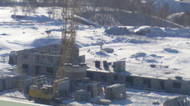

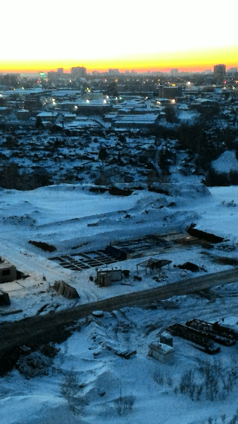

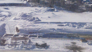

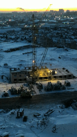

На 141/3 возводится второй этаж. На 141/1 монтируются плиты подвального помещения. Фото постараюсь завтра выложить.
Блин, насчёт 141/1 ошибся, там только ростверк, пока без плит. 141/3 второй этаж в процессе несмотря на выходные.
Нормально идет стройка, похоже у них выходных нет

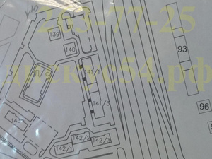

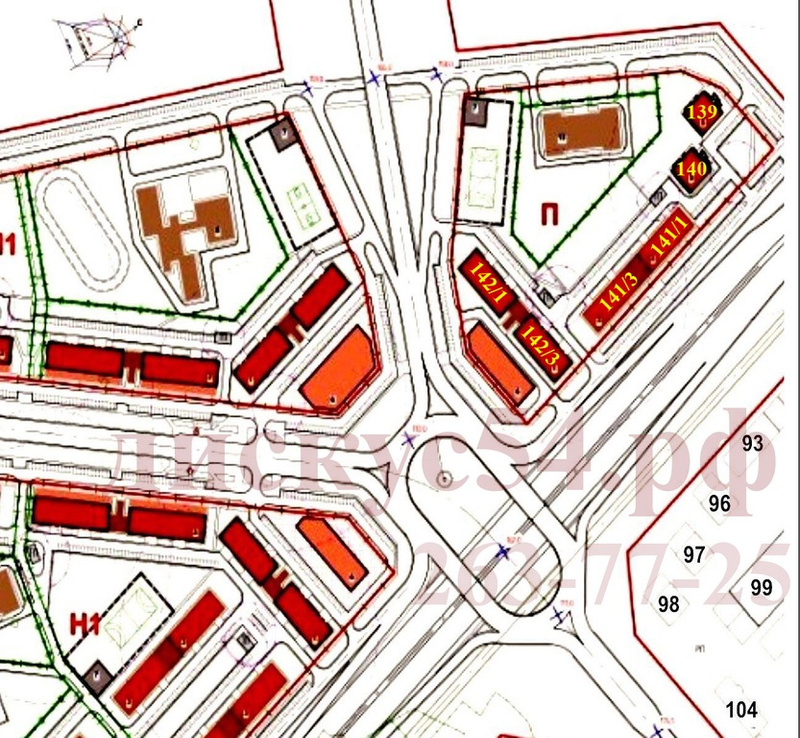

Я немного не понимаю, объясните какой у меня дом
В договоре прописано 1-комнатная квартира расположенная в 1-й блок секции, в 1 подъезде.
Квартира расположена в строящемся 10-ти этажном доме №141 (...)
В итоге какой номер дома отслеживать? В этих корпусах и секциях запутался уже)
Kostya777

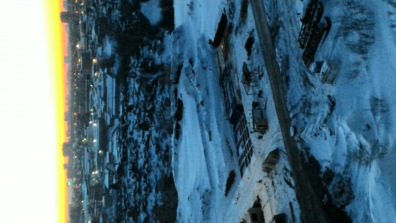

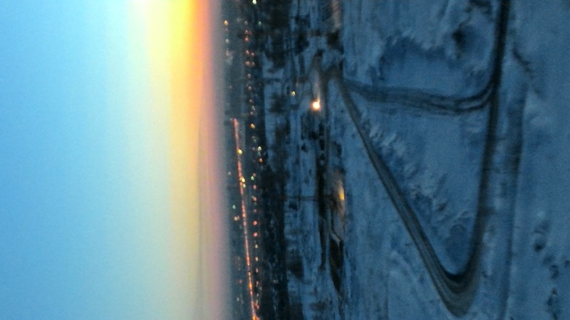

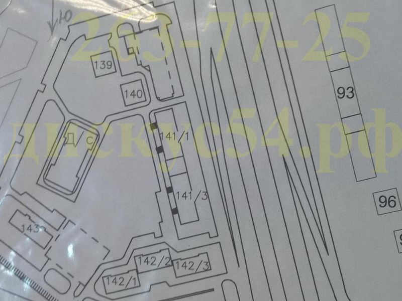

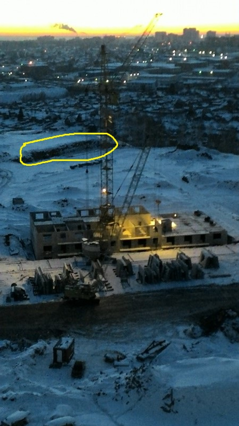

У Вас 141/1 это дом где залит ростверк. На средней фотке .
matvey1977

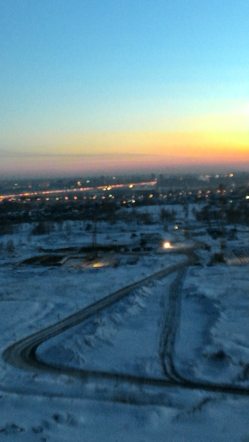

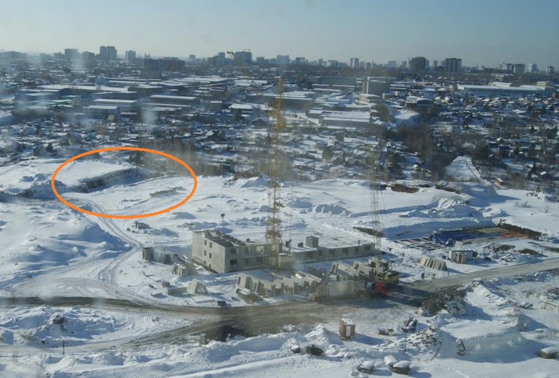

Подскажите , а 141\9 где на фото примерно?
Eвгений
на ночной фотке примерно там, где за стройкой расчищенное поле
Eвгений
Nasik54
Я так поняла, что вот здесь...Хоть и не сильно похоже, сравнивая с планом (уж сильно близко к 141/3)... Но иначе ни как...Дальше овраг
После выходных случайно новые фото будут? а то интересно , что там настроили
У вас самый лучший вид для съемки
