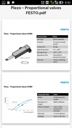

Согласен,задача несложная...Вот я сейчас осваиваю такие вот пропорциональные пневматические пьезоклапаны, вот здесь приходится поломать голову
