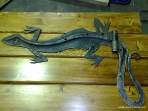

еще у меня на таких петлях входные двери) правда фотки самой двери нету, эта вот осталась, которую мне кузнец высылал - так, мол, сделали, то что вы заказывали, не?
я люблю всякие украшательства для домов, да) И мне странно, что так долго держится стереотип "Продам шкафчик для дачи", и фота шкафчика с перекошенным лицом и оторванными петлями. Как будто дача - это такая спец.помойка и основная цель - захламить ее как можно сильнее.
цвет то какой? на фото серый, ну если серый то холодной сваркой замазать даисе
красивуууущесть какая!
у меня нет двери но все равно уже хочу такую петлю)))

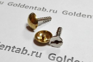

кстати... есть такие декоративные латунные шляпки на шурупы... как на мебельные винты одевают пластиковые, а эти из латуни... бывают даже позолоченные ...
поищи декоративный крепеж
